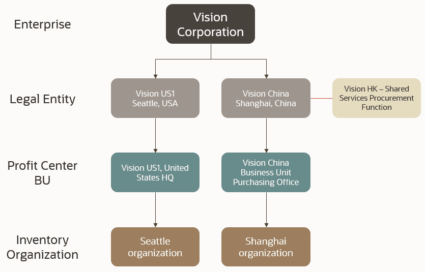

この例では、国際的に供給品を調達するためのグローバル調達戦略に従事する多国籍企業であるVision Corporationの財務オーケストレーション・フローを作成します。
  • Vision Corporationはハイテク製品設計および製造会社で、米国カリフォルニア州に本社があります。 これは、Oracle Fusion Cloud Financialsで企業としてモデル化されます。
  • Vision US1は、米国リージョンの売上を、WAのシアトルで営業オフィスとともに管理するビジネス・ユニットです。 法的エンティティとして、ビジネス・ユニットとして定義されます。
  • Vision Hong KongまたはVision HKは調達BUです。 Vision US1のグローバル調達機能を提供します。 中国の現地サプライヤからの商品の調達が容易になります。
  • Vision Corporationには、中国の上海にある法的エンティティがあります。 この例の目的では、Vision Chinaと呼びます。 このBUは、中国リージョンのサプライヤから買掛/未払金請求書を受け取ります。 そのため、このグローバル調達フローの販売先BUになります。
  • Fantastic Laptopsは、Vision US1がオフィス用にラップトップをインポートする中国のサプライヤです。 商品は、中国のサプライヤの倉庫からシアトルのVision US1に直接出荷されます。
グローバル調達フローで定義されたエンティティ
次のようなビジネス上のディシジョンを下します:
考慮するディシジョン事項 この例の場合
フロー・タイプ 調達
販売先ビジネス・ユニット Vision China
購買依頼ビジネス・ユニット Vision US1ビジネス・ユニット
受入ビジネス・ユニット Vision US1ビジネス・ユニット
バイヤー調達ビジネス・ユニット Vision HK
バイヤー請求先ビジネス・ユニット Vision China
サプライヤ・サイト Fantastic Laptops、上海
クオリファイア オプション
会計振替価格 ソース文書価格に基づく
マークアップ率 10
通貨オプション ソース文書
取引配分 必須
在庫の利益を追跡 必須
会社間請求書 必須
購入済品目 ラップトップ

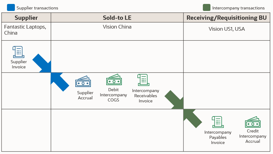

グローバル調達トランザクション
振替価格設定ルールを使用すると、Vision Chinaビジネス・ユニットは、Vision US1エンティティとの関連で会社間マージンの10%を保持できます。 このガイドラインの一部として、Vision US1 Seattle倉庫への商品の受入時に発生する所有権変更時に取引トランザクションに対して、会社間買掛/未払金請求書と売掛/未収金請求書が必要です。
この例で実行されるトランザクションの要約を次に示します。
この例で行われるトランザクションのサマリー
Vision US1ビジネス・ユニットは、POに対してラップトップを受け取ると、次のようにトランザクションを開始します:
  1. Vision Chinaは、サプライヤのFantastic Laptops $1000を製品に対して支払います。 これは購買オーダー明細の価格です。
  2. Vision Chinaは、Vision US1との取引関係に従事する場合、その文書価格の10%のマークアップがあります。 したがって、会社間請求書の金額は$1100です。
  3. Vision Chinaは、$1000の会社間売上原価を記帳し、Vision US1の会社間売掛/未収金請求書を$1100で呼び出します。
  4. Vision Corporation USAは、会社間見越を記帳し、Vision Chinaへの1100ドルの会社間買掛/未払金請求書を作成します。
サプライヤ向けBUでの会計(販売先LE): Vision China 受入BUでの会計: Vision US1
取引受入経過勘定 取引決済 借方$1000 取引受入経過勘定 取引決済 借方$1100
サプライヤ経過勘定 クレジット$1000 会社間経過勘定 貸方$1100
取引移動中受入 移動中の取引 借方$1000 取引移動中受入 移動中の取引 借方$1100
取引決済 クレジット$1000 取引決済 貸方$1100
取引移動中出庫 会社間売上原価 借方$1000 物理受入 受入検査 借方$1100
移動中の取引 クレジット$1000 移動中の取引 貸方$1100
サプライヤ買掛/未払金請求書 サプライヤ経過勘定 借方$1000 実地受入搬送 在庫評価 借方$1100
サプライヤ買掛/未払金 クレジット$1000 受入検査 貸方$1100
会社間売掛/未収金請求書 会社間売掛/未収金取引 借方$1100 会社間買掛/未払金請求書 会社間経過勘定 借方$1100
会社間売掛/未収金収益 貸方$1100 会社間買掛/未払金 貸方$1100
