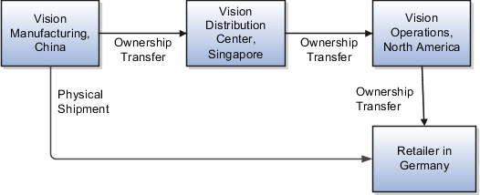

次の図に、この例で説明するVision Corporationの財務オーケストレーション・フローを示します。 このフローによって、商品の物理的なフローがこのトランザクションの財務フローとどのように分離されるかを示します。
この作業例では、Vision Corporationで使用される財務オーケストレーション・フローです。
