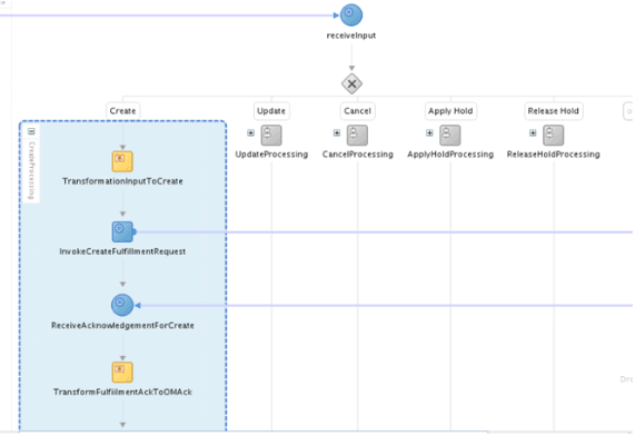

  3. 操作のブランチを追加します。
  4. 遅延レスポンスを設定します。

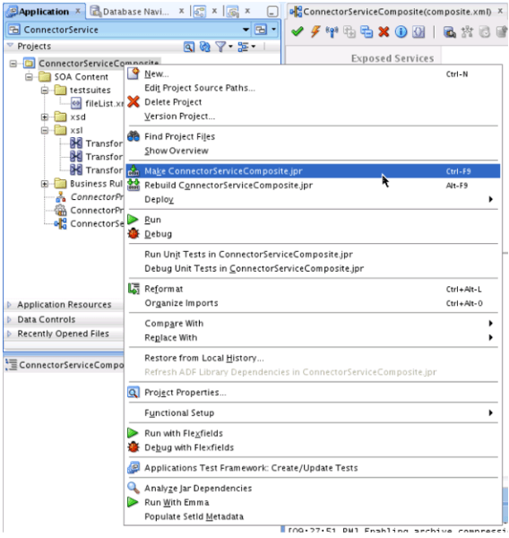

  5. コネクタを保護し、プロジェクトをデプロイします。
  6. 拡張可能フレックスフィールドを履行システムに通信します。
  7. コネクタをデプロイします。

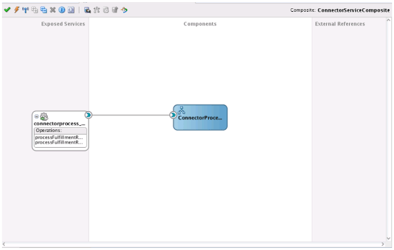

  8. 「SOA設定の構成」ダイアログで、値を設定し、「終了」をクリックします。
    属性
    値
    複合名
    ConnectorServiceComposite
    コンポジット・テンプレート
    空のコンポジット
    Oracle JDeveloperは空のコンポジットを作成します。
    ペイン公開サービス、コンポーネントおよび参照を含むコンポジット。
    このコンポジットには、公開サービス、コンポーネントおよび「外部参照」ペインが含まれます。 この手順では、これらのペインを使用します。
  9. 「ファイル」→「保存」の順にクリックします。
  10. 履行システムからOrder Managementにデータを通信するサービスを指定します。

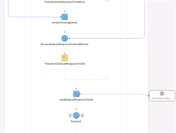

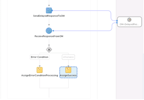

  13. 遅延応答をOrder Managementに戻すために使用するWebサービスを作成します。
    • 「外部参照」ペインで右クリックし、「挿入」>「Webサービス」をクリックします。
    • 「Webサービスの作成」ダイアログで、値を設定し、「OK」をクリックします。
      属性
      値
      名前
      OM-DelayedResponse
      タイプ
      リファレンス
      WSDL URL
      入力する値
      https://host:port/soa-infra/services/default/DooTaskFulfillOrderResponseInterfaceComposite/fulfillmentresponse?WSDL
      説明
      • host. Oracle Applicationsをホストするコンピュータを識別します。
      • port. Oracle Applicationsがデータの通信に使用するポートを識別します。
      このURLは、FulfillmentResponseServiceが使用するWSDLを特定します。 このサービスは、履行システムからオーダー管理にステータス更新を伝達します。 これらの操作および入力を使用します。
      • プロセス操作では、FulfillmentResponseRequestMessage入力値が使用されます。
      • processResponse操作では、FulfillmentResponseResponseMessage入力値が使用されます。
      ポート・タイプ
      FulfillmentResponse
      コールバック・ポート・タイプ
      FulfillmentResponseCallback
      WSDLのコピー
      チェック・マークは含まれません。
      トランザクション参加者
      WSDLDriven
  14. コネクタをOM-DelayedResponse webサービスに接続します。 コンポーネント・パレットから接続をドラッグ・アンド・ドロップして、コンポーネント・ペインのConnectorProcessノードと「外部参照」ペインのOM-DelayedResponseノード間の接続を作成します。

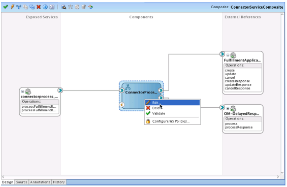

  15. 「コンポーネント」ペインで、ConnectorProcessノードを右クリックし、「編集」をクリックします。
    このステップで実行する作業の画面印刷。

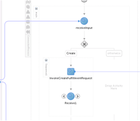

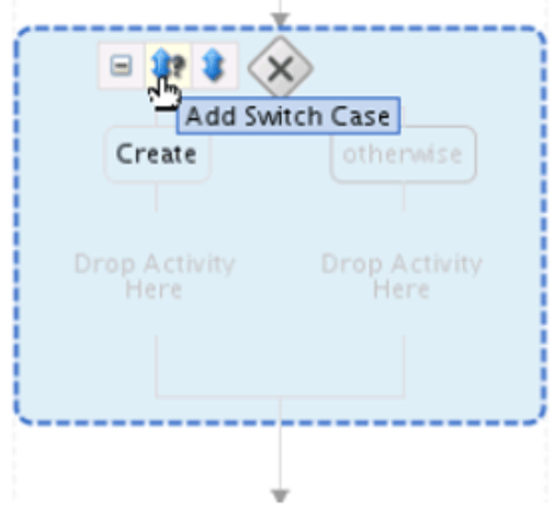

  16. 履行システムでサービスに対して作成操作を実行するタイミングを指定する条件を設定します。
    • Switchアクティビティをコンポーネント・パレットからreceiveInputアクティビティの直後にドラッグ・アンド・ドロップします。
      このステップで実行する作業の画面印刷。
    • 追加したswitchアクティビティの直下にある「条件」をクリックし、値を設定します。
      属性
      値
      ラベル
      作成
      説明
      CreateFulfillmentReqeuest
      条件を作成します。
      このステップで実行する作業の画面印刷。
    • 「式ビルダー」をクリックします。
    • 「式ビルダー」ダイアログのBPEL変数ウィンドウで、ns4:OperationMode stringをクリックします。
    • windowFunctionsで、「文字列関数」を選択し、upper-caseをクリックします。
    • 式ウィンドウにこの値が含まれていることを確認します。
      xp20:upper-case(bpws:getVariableData('inputVariable','payload','/ns4:headerTL/ns4:OperationMode')) = "CREATE"
      このステップで実行する作業の画面印刷。
    • 「OK」をクリックします。
    • 条件ダイアログで、OKをクリックします。
      作成ステップが太字のフォントで表示されます。
      このステップで実行する作業の画面印刷。

操作のためのブランチの追加
履行サービスに必要な操作ごとに1つの分岐を追加します。 たとえば、次の履行タスクを使用します。
  • 作成
  • 更新
  • 保留の適用
  • 保留のリリース
  • 取消
そのため、タスクごとに1つずつ、5つのスイッチ・ケース・ブランチを追加します。
次のブランチを追加します。
このステップで実行する作業の画面印刷。
これらのタスクと、使用できるその他のタスクについて学習します。 詳細は、「独自のタスク・タイプの作成」を参照してください。
操作のブランチを追加します。
  1. クリック:
    このステップで実行する作業の画面印刷。
  2. ブランチを呼び出すアクティビティを追加します。
    • コンポーネント・パレットからブランチの「作成」にドラッグ・アンド・ドロップします。
      このステップで実行する作業の画面印刷。

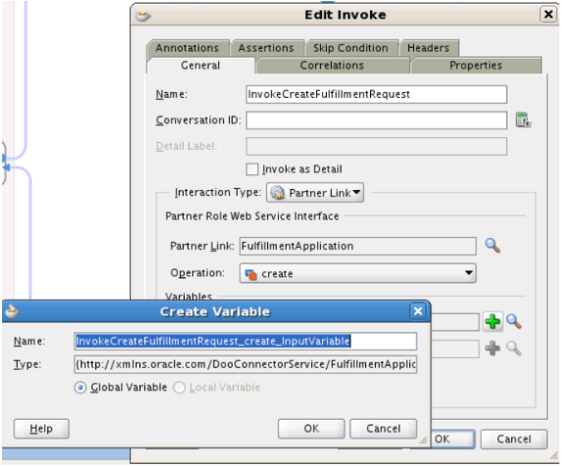

    • Invoke1を右クリックし、Edit Invokeダイアログで値を設定します。
      属性
      値
      名前
      InvokeCreateFulfillmentRequest
    • 「パートナ・リンク」をクリックします。
    • 「パートナ・リンク・セレクタ」ダイアログで、FulfillmentApplication > OKをクリックします。
    • 「Invokeの編集」ダイアログで、値を設定します。
      属性
      値
      操作
      作成
    • 「呼び出す」の編集ダイアログの「変数」セクションで、「入力」ウィンドウの横にある「追加」をクリックします。
    • 「変数の作成」ダイアログで値を設定し、「OK」をクリックします。
      属性
      値
      名前
      InvokeCreateFulfillmentRequest_create_InputVariable
      たとえば:
      このステップで実行する作業の画面印刷。
    • 「起動の編集」ダイアログで、OKをクリックします。
      エディタは、InvokeCreateFulfillmentRequestノードをフローに追加します。
      このステップで実行する作業の画面印刷。

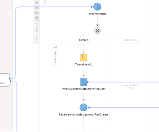

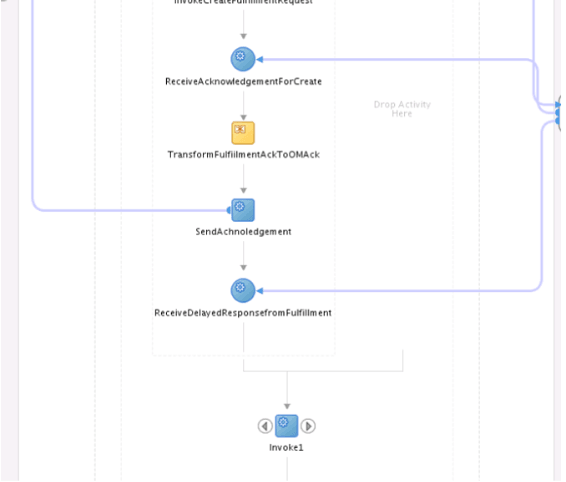

  3. 履行システムから応答を受信するアクティビティを追加します。
    • コンポーネント・パレットからreceiveアクティビティをドラッグし、InvokeCreateFulfillmentRequestノードのすぐ下流にドロップします。
      このステップで実行する作業の画面印刷。
    • 追加したReceive1ノードを右クリックします。
    • 「受信の編集」ダイアログで値を設定し、「OK」をクリックします。
      属性
      値
      名前
      ReceiveAcknowledgementForCreate
      対話ID
      空のままにします。
      インスタンスの作成
      空のままにします。
      相互作用タイプ
      パートナ・リンク。
      パートナ・リンク
      操作
      createResponse
      変数
      ReceiveAcknowledgementForCreate_createResponse_InputVariable
      たとえば:
      このステップで実行する作業の画面印刷。

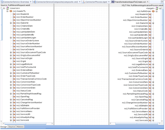

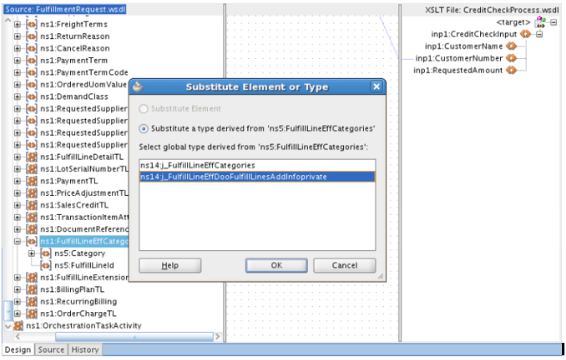

  4. 入力値を、履行システムで理解できるメッセージに変換するアクティビティを追加します。
    • 変換アクティビティをコンポーネント・パレットからドラッグし、InvokeCreateFulfillmentRequestノードのすぐ上流にドロップします。
      このステップで実行する作業の画面印刷。
    • 追加したTransform1アクティビティを右クリックします。
    • 「変換の編集」ダイアログの「一般」タブで値を設定し、「変換」をクリックします。
      属性
      値
      名前
      TransformationInputToCreate
    • 「変換」タブの「ソース」領域で、「追加」をクリックし、値を設定します。
      属性
      値
      変数
      inputVariable
      部品
      payload
    • 値を設定します:
      属性
      値
      ターゲット変数
      ターゲット・パート
      payload
      マップ・ファイル
      xsl/TransformationInputToCreate
    • マッパー・ファイル領域で、「追加」をクリックします。
    • 表示されるページで、Order Managementから履行システムに送信する必要がある各属性を次のように接続します。
      このステップで実行する作業の画面印刷。
    • Edit「変換」ダイアログで、「適用> OK」をクリックします。

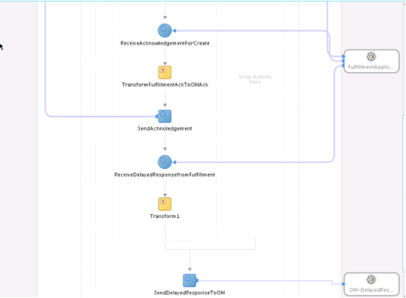

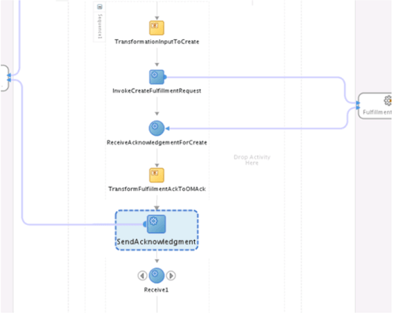

  5. 履行システムが送信する応答をOrder Managementが理解できるメッセージに変換するアクティビティを追加します。
    • 変換アクティビティをコンポーネント・パレットからドラッグし、ReceiveAcknowledgementForCreateノードのすぐ下流にドロップします。
      このステップで実行する作業の画面印刷。

      TransformFulfillmentAckToOMAck
      属性
      値
      変数
      部品
      payload
    • 値を設定します:
      属性
      値
      ターゲット変数
      outputVariable
      ターゲット・パート
      payload
      マップ・ファイル
      xsl/TransformFulfillmentAckToOMAck
    • 表示されたページで、履行システムから送信する必要がある各属性をオーダー管理に接続します。
  6. Order Managementへの確認の送信方法を指定します。
    • 前に作成したConnectorProcessプロセスで、コンポーネント・パレットからアクティビティをドラッグし、TransformFulfillmentAckToOMAckアクティビティの下流にドロップします。
    • コンポーネント・パレットからReceiveアクティビティをドラッグし、追加したSendAcknowledgementアクティビティのすぐ下流にドロップします。
      このステップで実行する作業の画面印刷。
      このアクティビティは、履行システムから遅延レスポンスを受け取ります。
    • Receive1を右クリックします。
    • 「受信の編集」ダイアログの「一般」タブで値を設定し、「適用」→「OK」をクリックします。
      属性
      値
      名前
      ReceiveDelayedResponseFromFulfillment
      対話ID
      空のままにします
      インスタンスの作成
      空のままにします
      相互作用タイプ
      パートナ・リンク
      パートナ・リンク
      操作
      CreateResponse
      変数
      ReceiveDelayedResponseFromFulfillment_CreateResponse_InputVariable

遅延レスポンスの設定
履行システムからオーダー管理に遅延レスポンスを送信するフローを設定します。 すべての操作に単一のフローを使用できるように、操作ごとに同じペイロードを使用します。
遅延応答を設定します。
  1. コンポーネント・パレットからアクティビティをドラッグし、スイッチ・ノードのすぐ下流にドロップします。
    このステップで実行する作業の画面印刷。
  2. Invoke1を右クリックします。
  3. Edit Invokeダイアログの「一般」タブで値を設定し、「適用」→「OK」をクリックします。
    属性
    値
    名前
    SendDelayedResponseToOM
    対話ID
    空のままにします
    詳細として起動
    空のままにします
    相互作用タイプ
    パートナ・リンク
    パートナ・リンク
    OM-DelayedResponse
    操作
    プロセス
    変数
    SendDelayedResponseToOM_process_InputVariable
  4. 履行システムがOrder Managementで理解できるメッセージに送信する遅延応答メッセージを変換します。
    • Transformアクティビティをコンポーネント・パレットからドラッグし、createブランチでReceiveDelayedResponseFromFulfillmentアクティビティのすぐ下流にドロップします。
      このステップで実行する作業の画面印刷。
      属性
      値
      名前
      TransformDelayedResponseToOM
      属性
      値
      変数
      ReceiveDelayedResponseFromFulfillment_createResponse_InputVariable
      部品
      payload
    • 値を設定します:
      属性
      値
      ターゲット変数
      ターゲット・パート
      payload
      マップ・ファイル
      xsl/TransformationDelayedResponseToOM
    • 表示されたページで、履行システムからの遅延レスポンスの一部として送信する必要がある各属性をオーダー管理に接続します。
  5. Order Managementから応答を受信するアクティビティを追加します。
    • コンポーネント・パレットからreceiveアクティビティをドラッグし、SendDelayedResponseToOMアクティビティのすぐ下流にドロップします。
      このステップで実行する作業の画面印刷。
    • 「受信の編集」ダイアログで値を設定し、「適用」→「OK」をクリックします。
      属性
      値
      名前
      ReceiveResponseFromOM
      対話ID
      空のままにします。
      インスタンスの作成
      空のままにします。
      相互作用タイプ
      パートナ・リンク。
      パートナ・リンク
      OM-DelayedResponse
      操作
      processResponse
      変数
      ReceiveResponseFromOM_processResponse_InputVariable
  6. Order Managementから送信されるエラーの処理方法を指定する条件を設定します。
    • Switchアクティビティをコンポーネント・パレットからReceiveResponseFromOMアクティビティのすぐ下流にドラッグ・アンド・ドロップします。
      このステップで実行する作業の画面印刷。
    • 追加したswitchアクティビティのすぐ下にある「条件」をクリックし、値を設定して、「OK」をクリックします。
      属性
      値
      ラベル
      ErrorCondition
      説明
      遅延レスポンス処理時のエラーの処理
      条件
      xp20:upper-case(bpws:getVariableData('ReceiveResponseFromOM_processResponse_InputVariable','payload','/ns3:FulfillmentResponse/ns3:Status') !="SUCCESS"
  7. ノードの追加:
    • AssignErrorConditionProcess。 エラー発生時にエラー条件ブランチで実行するアクションを指定します。
    • AssignSucess。 エラーが発生しない場合にその他ブランチで実行するアクションを指定します。
    このステップで実行する作業の画面印刷。

  1. リクエスト・サービスのセキュリティ・ポリシーを指定します。 「公開されたサービス」ペインで、ConnectorProcessのエンドポイントを右クリックし、「WSポリシーの構成」→「リクエスト用」をクリックします。
    このステップで実行する作業の画面印刷。

  12. プロジェクトを作成してデプロイします。
    このステップで実行する作業の画面印刷。

  1. 変換アクティビティで、適切なEffCategoriesノード(FulfillLineEffCategoriesなど)に移動します。
  2. ノードを展開します。
    ノードで使用できる属性は2つのみです。
    このステップで実行する作業の画面印刷。
  3. ソース: FulfillmentRequest.wsdlペインで、ナビゲーション・ツリーでns1:FulfillLineEFFCategoriesを右クリックし、「要素またはタイプの置換」をクリックします。
  4. 「要素またはタイプの置換」ダイアログで、j_FulfillLineEFFDooFulfillLineAddInfoPrivate→「OK」をクリックします。
    このステップで実行する作業の画面印刷。
  5. ns1:FulfillLineEFFCategoriesを展開します。
    ナビゲーション・ツリーには、ターゲットXSDにマップできるコンテキストおよび拡張可能フレックスフィールドを含む階層が表示されます。
    このステップで実行する作業の画面印刷。
  6. マップする必要がある各属性が存在することを確認します。
