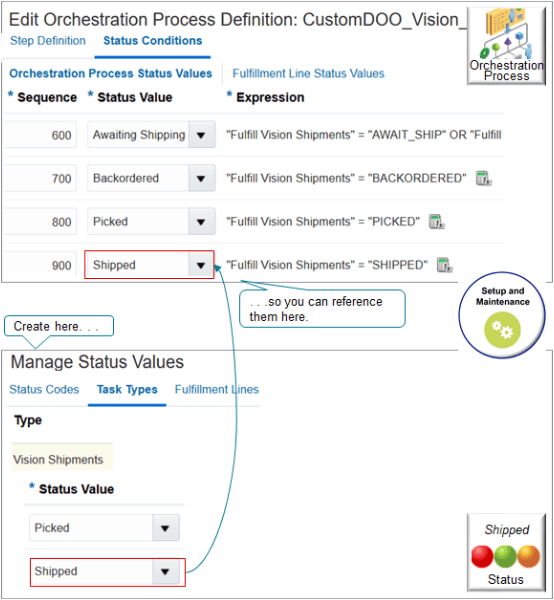

ステータス値の管理
オーケストレーション・プロセスの設定時にステータス値を参照できるように、「Manage Status Values(ステータス値の管理)」ページでステータス値を作成します。
オーケストレーション・プロセスの設定時に参照できるように、「ステータス値の管理」ページでステータス値を作成します。
ノート
  • ステータス値の管理ページでステータス値を追加します。
  • この手順の後半で、各オーケストレーション・プロセス・ステップのステータス値を参照します。
  • 詳細は、「履行タスク」を参照してください。

  3. 「Status Values(ステータス値)」領域で、「Vision Shipments(Vision Shipments)」タスク・タイプを作成したときに、「Setup and Maintenance(設定および保守)」作業領域によって一連のステータス値が自動的に作成されていることを確認します。
    ステータス値
    分割優先度
    変更待ち状態
    10
    未開始
    20
    開始済
    30
    各種
    39
    様々なステータスで完了
    50
    ユーザー処理要
    60
    レスポンス待機中
    110
    該当なし
    900
    取消待ち状態
    970
    取消済
    990
    これらの値は、オーダー管理で使用される値と一致します。 必要に応じて、履行システムに対応するようにそれらを追加、削除または変更できます。 通常、履行システムがオーダー管理のステータスと同期されるようにこれらのステータスを保持することをお薦めしますが、さらに追加することもできます。

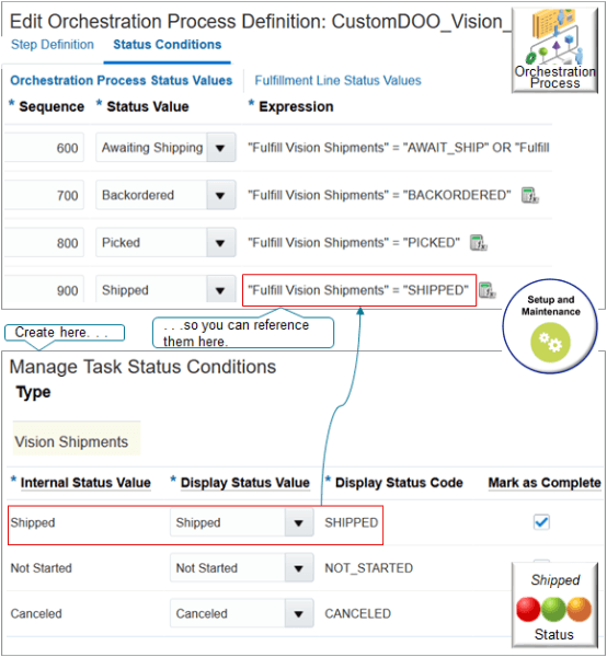

ステータス条件の管理
オーケストレーション・プロセスの設定時にステータス値を参照できるように、「Manage Task Status Conditions(タスク・ステータス条件の管理)」ページでステータス値を作成します。
オーケストレーション・プロセスの設定時に参照できるように、「タスク・ステータス条件の管理」ページでステータス値を作成します。
  1. 「設定および保守」作業領域に移動し、「タスク・ステータス条件の管理」タスクに移動します。
  2. 「タスク・ステータス条件の管理」ページで、「例による問合せ」をクリックし、タイプ列にVision Shipmentsと入力して、Enterキーを押します。
  3. 「Status Conditions(ステータス条件)」領域で、「Vision Shipments(Vision Shipments)」タスク・タイプを作成したときに、「Setup and Maintenance(設定および保守)」作業領域によって一連の条件が自動的に作成されていることを確認します。
    内部ステータス値
    内部ステータス・コード
    表示ステータス値
    表示ステータス・コード
    レスポンス待機中
    AWAIT_RESPONSE
    レスポンス待機中
    AWAIT_RESPONSE
    取消済
    CANCELED
    取消済
    CANCELED
    取消待ち状態
    CANCEL_PENDING
    取消待ち状態
    CANCEL_PENDING
    変更待ち状態
    CHANGE_PENDING
    変更待ち状態
    CHANGE_PENDING
    様々なステータスで完了
    COMPLETED_VAR
    様々なステータスで完了
    COMPLETED_VAR
    該当なし
    NOT_APPLICABLE
    該当なし
    NOT_APPLICABLE
    未開始
    NOT_STARTED
    未開始
    NOT_STARTED
    開始済
    STARTED
    開始済
    STARTED
    ユーザー処理要
    USER_ACTION
    ユーザー処理要
    USER_ACTION
    各種
    VARIOUS
    各種
    VARIOUS
    ステータス値と同様に、これらのステータス条件はオーダー管理で使用するものと一致します。 必要に応じて、履行システムに対応するようにそれらを追加、削除または変更できます。
    これは、いくつかの新しい条件で同じセットです。 太い条件は新しいものです。 「完了としてマーク」列に「出荷済」ステータスのチェック・マークのみが含まれていることを確認します。

オーケストレーション・プロセスのステータス値の追加
  1. 「ステータス条件」をクリックし、「オーケストレーション・プロセス・ステータス値」タブで、「式」列の値を確認します。
    順序
    ステータス値
    式
    600
    出荷待機中
    "Fulfill Vision Shipments" = "AWAIT_SHIP"または"Fulfill Vision Shipments" = "VARIOUS\
    700
    バックオーダー済
    "Fulfill Vision Shipments" = "BACKORDERED"
    800
    ピック済
    "Fulfill Vision Shipments" = "PICKED"
    900
    出荷済
    "Fulfill Vision Shipments" = "SHIPPED"
    1200
    一部ピック済
    "Fulfill Vision Shipments" = "PARTIAL_PICK"
    1300
    一部バックオーダー済
    "ビジョン出荷の履行" = "PARTIAL_BACK\
    正しい行を確認してください。 たとえば、複数の行にAwaiting Shippingステータス値が含まれていますが、行600のみを確認する必要があります。
    これらの値がない場合は、必要に応じて式を変更します。 たとえば、行600を変更する必要がある場合:
    • 式列の「計算機」アイコンをクリックします。
    • 「式ビルダー」ダイアログで、「式」ウィンドウのすべてを削除し、「CustomDOO_Vision_Shipments、Fulfill Vision出荷」を展開して「AWAIT_SHIP [出荷待ち]」をクリックし、「式に挿入」をクリックします。
    • 式ウィンドウで、閉じカッコの後にテキストORを入力します。
    • 「VARIOUS [各種]」をクリックし、「式に挿入」をクリックします。
    • 「式」ウィンドウに「AWAIT_SHIP」または「VARIOUS」が含まれていることを確認し、「OK」をクリックします。
