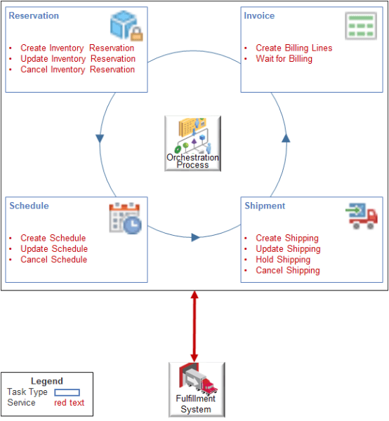

タスク・タイプは、Order Managementが履行タスクの実行に使用するサービスのグループです。 これは、ユーザーが販売オーダーを作成してから、Order Managementがオーダーをオーダー履行システムに送信するまでの、Order Managementが販売オーダーを処理する作業を表します。
次に、一般的なタスク・タイプ、コールするサービス、およびOrder Managementでの実行に使用される順序を示します。 この例では、予約から始まります。
一般的なタスク・タイプ、コールするサービス、およびそれらを実行するために使用する順序。
ノート
  • 各事前定義済タスク・タイプには、一連のサービスが付属しています。 詳細は、「タスク・サービス」を参照してください。
  • 予約はタスク・タイプの例です。 これには、オーダー明細の「品目」属性および「数量」属性に従って在庫を予約するために、履行システムと通信する一連のサービスが含まれています。 たとえば、在庫予約の作成サービスを使用して在庫の供給を予約します。
  • 一般的な順序は、サービスを使用して品目の在庫を予約し、出荷用にスケジュールし、出荷してから請求することです。
    • 在庫予約の作成
    • スケジュールの作成
    • 出荷の作成
    • 請求明細の作成
