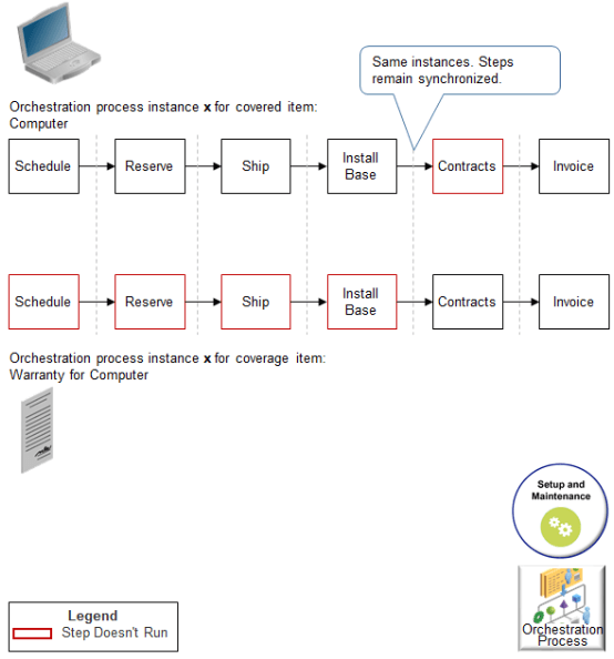

同じオーケストレーション・プロセス・インスタンスの使用
販売オーダーを作成または改訂するときに、同じ販売オーダーの対象品目とカバレッジ品目を同時に追加する場合は、同じオーケストレーション・プロセス・インスタンスを割り当てて、対象品目とカバレッジ品目を一緒に処理できます。
  • オーケストレーション・プロセスで、対象品目とカバレッジ品目に対して同じステップを同じ順序で同時に使用していることを確認してください。
  • 対象品目およびカバレッジ品目の処理が同期されたままであることを確認し、対象品目の処理がカバレッジ品目の処理を過度に前後処理にならないようにしてください。
  • オーダー管理では、対象品目とカバレッジ品目に同じオーケストレーション・プロセス番号が割り当てられます。
演習
  1. オーケストレーション・プロセスを設定します。 次に例を示します。
    ノート
    • 赤いステップは、ステップが品目に適用されないため、オーケストレーション・プロセスはステップをスキップします。 たとえば、保証をスケジュール、予約または出荷しないため、これらのステップは保証に対して実行されません。
    • 対象品目とカバレッジ品目は同じステップを同時に移動します。
    • ステップが対象品目に適用され、カバレッジ品目には適用されない場合、カバレッジ品目は未開始ステータスになり、対象品目およびカバレッジ品目に適用されるステップに到達するまでこのステータスのままになります。
      この例では、請求書ステップは対象品目およびカバレッジ品目に適用されるプロセスの最初のステップであるため、コンピュータ保証カバレッジ品目は未開始ステータスです。
  2. 割当ルールを設定して、オーダー管理で対象品目とカバレッジ品目に対して同じオーケストレーション・プロセスが使用されるようにします。

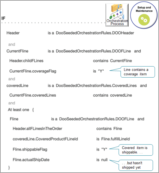

一時停止タスクのIf文の例を次に示します。
一時停止タスクのIf文の例
If文の疑似コード:
  • オーダー明細にカバレッジ品目が含まれていて、カバレッジ品目がカバーするオーダー明細が出荷可能だがまだ出荷されていない場合
一時停止タスクのThen文の例を次に示します。
一時停止タスクのThen文の例
一時停止は、actualShipDateに保証品目が出荷され、オーケストレーション・プロセスが請求ステップに進むことができることを示す日付が含まれるまで続行されます。
このルールに表示されるコードの詳細は、「イベントのオーケストレーション・プロセスの一時停止」を参照してください。
