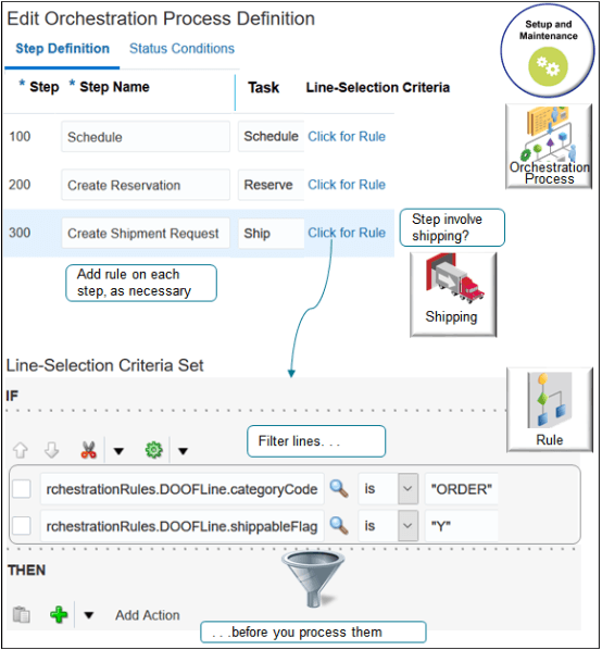

ビジネス・ルールでのフィルタの作成
明細選択基準や割当ルールなど、オーダー明細をフィルタするビジネス・ルールを記述します。
明細選択基準の例を次に示します。
明細選択基準により、出荷できない明細がフィルタで除外されるため、Order Managementでは、出荷システムやOracle Global Order Promisingなどの出荷可能明細を処理する出荷可能明細のみが履行システムに送信されます。
ノート
「設定および保守」作業領域のオーケストレーション・プロセス定義の管理タスクを使用します。
明細選択基準を使用して、ルールを追加します。
必要に応じて、出荷可能なオーケストレーション・プロセス・ステップごとにルールを追加します。 たとえば、品目が保証の場合、出荷可能ではありません。 出荷可能ではない明細をフィルタで除外するには、スケジュール・ステップ、予約の作成ステップ、出荷リクエストの作成ステップなど、スケジュール、予約または出荷タスクを参照する各ステップにルールを追加することをお薦めします。
If文全体がスクリーン・キャプチャに表示されません。 文全体は次のとおりです:
DooSeededOrchestrationRules.DOOFLine.categoryCode is "ORDER" -
DooSeededOrchestrationRules.DOOFLine.shippableFlag is "Y"
ビジュアル情報ビルダーを使用してオーダー明細を選択することはできません。 オーケストレーション・プロセスを編集し、Oracle Business Rulesを使用する必要があります。
明細選択基準にnonKitModelFlag属性にYが含まれ、受注明細に構成モデルが含まれていて、モデルにキットが含まれている場合、ルールは明細を選択して処理します。
ルールのIf文を次に示します。
If DooSeededOrchestrationRules.DOOFLine.nonKitModelFlag is Y -
nonKitModelFlagは一時属性です。 データはアクティブな作業メモリーにのみ存在するため、後からダウンストリーム履行でアクセスすることはできません。

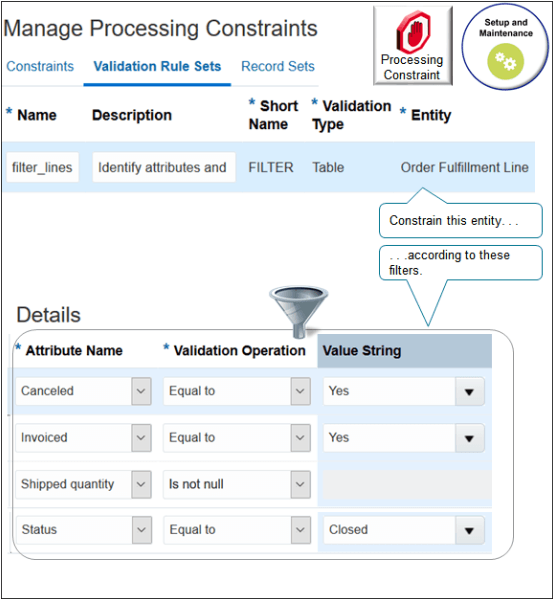

オーダー明細で許可する変更の制約
ノート
「設定および保守」作業領域の処理制約の管理タスクを使用します。
エンティティ属性をオーダー履行明細に設定します。
詳細領域を使用してフィルタを追加します。
オーダー明細がクローズ済または取消済の場合、またはOrder Managementによってすでに出荷済または請求済の場合、ユーザーが明細の値(出荷先サイトなど)を変更しないようにするとします。
属性名
検証操作
値文字列
取消済
次と等しい
はい
請求済
次と等しい
はい
出荷数量
nullでない
ステータス
次と等しい
クローズ
特定の基準を満たす明細に対して支払条件を含まない販売オーダーを発行できないようにする制約を作成することもできます。 たとえば、明細が返品明細ではないか、明細が転送用です。 詳細は、「販売オーダーに支払条件を表示」を参照してください。
