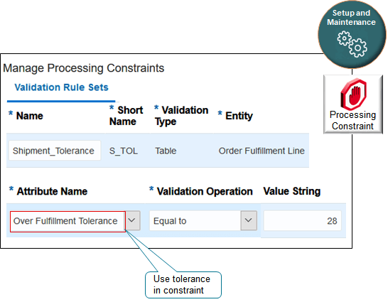

処理制約またはオーダー管理拡張で許容範囲を使用して条件を作成し、Order Managementパラメータまたは製品管理で設定できるものより詳細な動作を指定します。
ルールでの許容範囲の使用
たとえば:
If the Over Fulfllment Tolerance attribute on the order line is equal to 28, then prevent the user from modifying the line.
