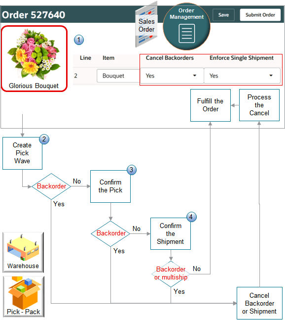

仕組みの概要を次に示します
次に、その仕組みの概要を示します:
  1. Glorious Bouquetという品目を販売するとします。 Order Management作業領域で販売オーダーを作成し、オーダー明細にブーケを追加し、これらの属性をオーダー明細に設定してから、販売オーダーを発行します:
    属性 値
    数量 10
    バックオーダーの取消 はい
    出荷でピック・ウェーブの作成時、ピック・スリップの確認時、または出荷の確認時に手持数量が需要を満たせないため、履行できない数量を自動的に取り消します。
    単一出荷の強制 はい
    出荷が最初の出荷を確認してクローズした後、オーダー明細でオープン状態のままになっている数量を自動的に取り消します。
  2. 倉庫にピック・ウェーブを作成します。 出荷の場合:
    • バックオーダーに数量を入れていないため、ピッキングの確認に進みます。
    • 数量の一部またはすべてをバックオーダーに入れた後、Shippingは在庫のある数量を割り当て、バックオーダー数量を取り消し、取消に関する詳細をOrder Managementに送信して、Order Managementが処理してオーダー明細を更新できるようにします。
  3. 倉庫でピックを確認します。 出荷の場合:
    • バックオーダーに数量を入れていないため、出荷の確認に進みます。
    • 数量の一部またはすべてをバックオーダーに入れた後、Shippingは在庫数量を準備し、バックオーダー数量を取り消し、取消に関する詳細をOrder Managementに送信して、Order Managementが処理してオーダー明細を更新できるようにします。
  4. 倉庫で出荷を確認します。 出荷の場合:
    • バックオーダーに数量を入れていないため、出荷が終了し、Order Managementで明細を更新できるようにオーダー明細がOrder Managementに送信されます。
    • 数量の一部またはすべてをバックオーダーに入れた後、Shippingは在庫数量を出荷し、バックオーダー数量を取り消してから、Order Managementが取消を処理してオーダーを履行できるように、オーダー明細をOrder Managementに送信します。
出荷では、倉庫内の様々なピッキングおよび梱包操作中にこれらのチェックが実行されます。
販売オーダーの発行後に、Order Managementによって属性値が出荷に送信されます。 次に、Inventory Management作業領域に移動し、「出荷明細の管理」ページの「バックオーダーの取消」属性および「単一出荷の強制」属性で表示できます。
バックグラウンドについては、「出荷の使用」を参照してください。
