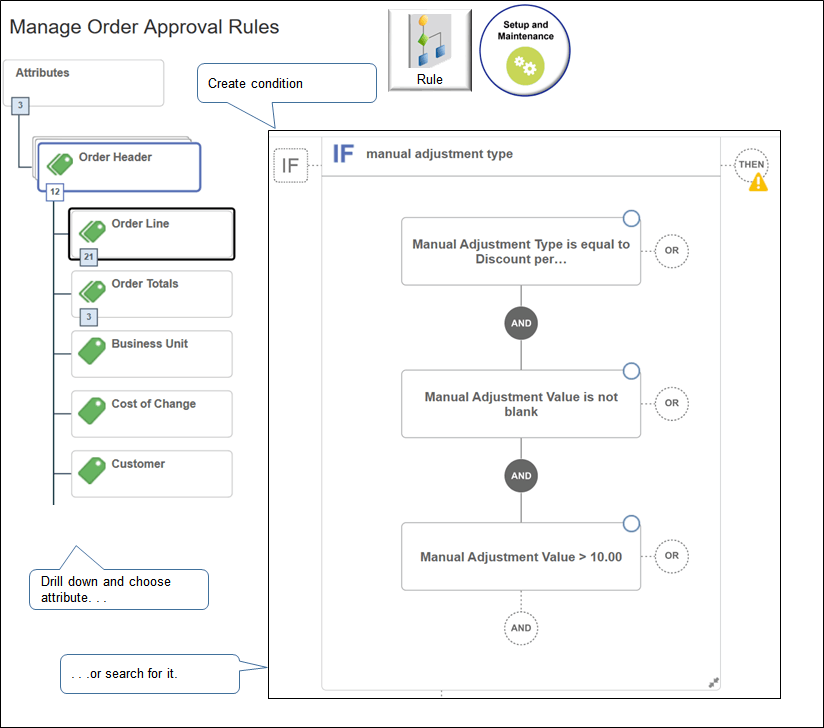

条件の作成
属性の値に従って承認を実行するタイミングを決定する条件を指定します。
  • 幅広い属性から選択します。
    • オーダー・ヘッダー属性
    • オーダー明細属性
    • Order total
    • オーダー手数料
    • 価格調整
    • 検証
    • オーダー・ヘッダーのオーダー・タイプ属性
「Manage Order Approval Rules(オーダー承認ルールの管理)」ページでは、使用できる属性がフィルタ処理されます。 ツリーを使用して属性を選択するか、より単純にIf文に属性を入力します。 ツリーを使用する場合は、オーダー・ヘッダー分岐の属性のみを使用します。 HierarchyPrincipalブランチまたはタスク・ブランチを使用しないでください。
たとえば、If領域では次のようになります:
  • 「新規条件」 (破線の円)をクリックします。
  • 「条件の作成」ダイアログで、adjと入力し、しばらく待ってから「手動調整タイプ」をクリックします。
  • 条件をManual Adjustment Type is equal to Discount Percentに設定し、OKをクリックします。
  • Andをクリックします。
  • 「条件の作成」ダイアログで、adjと入力し、しばらく待ってから「手動調整値」をクリックします。
  • 条件をManual Adjustment Value > 10に設定し、OKをクリックします。

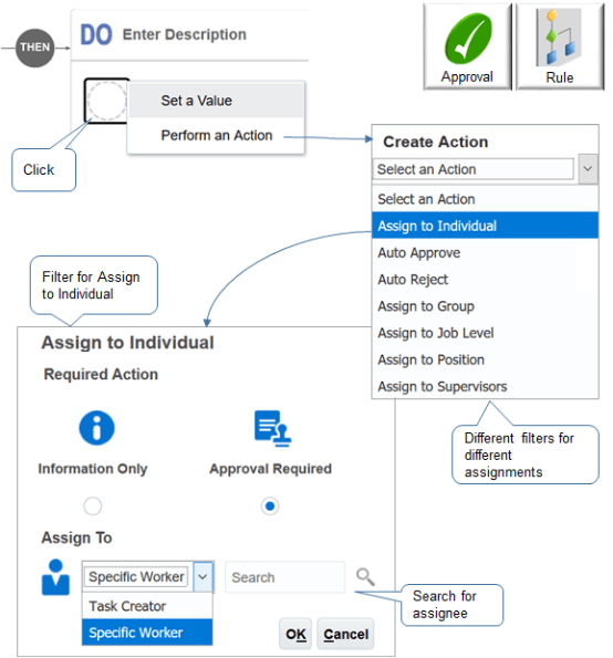

条件がtrueと評価された場合、何を行いますか。 個人に割当、グループに割当、監督者に割当など、様々な選択肢があります。 ルール・エディタでは、選択するアクションに応じて選択肢がフィルタされます。
ルール・エディタは、選択した処理に応じて選択内容をフィルタします。
たとえば、次を選択した場合:
  • 「個人に割当」。 個人を選択できるダイアログが表示されます。 これには、情報のみや承認要などの他のオプションが含まれます。
  • 「グループに割当」。 グループを選択できる別のダイアログが表示されます。

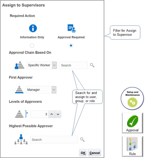

  • 「監督者に割当」。 別のダイアログが表示され、承認チェーン、第1承認者、監督者のレベル、最高承認者などを指定できます。
    別のダイアログが表示され、承認チェーン、最初の承認者、監督者のレベル、最高の承認者などを指定できます
  • Then > Doをクリックします。
  • 「新規処理」>「処理の実行」をクリックします。
  • 「処理の作成」ダイアログで、「監督者に割当」をクリックします。
  • Approval Chain Based On firstに値を設定します。 これは、最初の承認者など、他の属性で選択できる値に影響します。

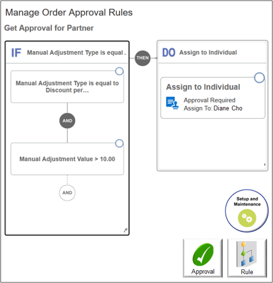

この例のルールは次のとおりです。
この例のルール。
ルールは次のとおりです:
If Manual Adjustment Type is Discount Percent, and if Manual Adjustment Value is greater than 10, then assign approval to Diane Cho.

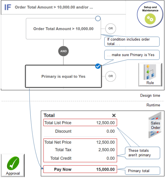

プライマリ合計の使用
条件がオーダー合計を参照する場合は、ルールでプライマリ合計が指定されていることを確認してください。
1つの販売オーダーに複数の合計が含まれています。 たとえば、ヘッダー合計、定価合計、正価合計、税金合計、貸方合計などが含まれます。 ヘッダー合計はプライマリ合計です。 価格内訳ダイアログで、即時支払行に表示されます。
Order Total Amount is greater than 10,000に従ってのみフィルタする承認ルールを作成するとします。 実行時に、販売オーダーに対して必要な承認リクエストは1つのみですが、ルールによって、10,000を超えるオーダー合計ごとに個別の承認リクエストが作成されます。
この問題を回避するには、Primary equals Yesに従って承認をフィルタする別の条件を追加します。 このようにして、ルールはプライマリ・オーダー合計のみを評価し、他の合計を無視して、1つの承認リクエストのみを送信します。
たとえば:
承認をフィルタする別の条件の追加
