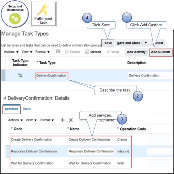

2: タスク・タイプの設定
「設定および保守」作業領域の「タスク・タイプの管理」タスクを使用して、タスク・タイプを設定します:
「設定および保守」作業領域の「タスク・タイプの管理」ページを使用して、タスク・タイプを設定します。
ノート
  1. 「カスタムの追加」をクリックします。 このアクションを使用して、サービスを指定します。
  2. Task Type(タスク・タイプ)属性とDescription(摘要)属性を使用して、オーケストレーション・プロセスでの搬送確認などのタスクの使用方法を説明します。
  3. サービス・タブを使用して、配信確認の作成など、タスクを実行するサービスを追加します。
  4. オーケストレーション・プロセスからタスク・タイプを参照できるように、「保存」をクリックします。
タスク・タイプは、出荷のオーダー明細のスケジュール、出荷、搬送の確認など、各オーケストレーション・プロセス・ステップが実行するタスクのタイプを指定します。 詳細は、「独自のタスク・タイプの作成」を参照してください。

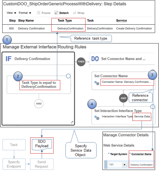

3: 統合ステップの追加
履行システムと統合するステップをオーケストレーション・プロセスに追加します:
履行システムと統合するオーケストレーション・プロセスにステップを追加します。
ノート
  1. 統合が必要なオーケストレーション・プロセスのポイントにステップを追加します。 この例では、オーケストレーション・プロセスがスケジュール、約束、予約および出荷タスクを終了した後、請求書タスクの前に統合します。
  2. 統合ステップで、タスク・タイプ属性およびタスク属性を「タスク・タイプの管理」ページで設定したタスク・タイプに設定します。
  3. サービス属性を、「タスク・タイプの管理」ページのサービス・タブで設定したサービスに設定します。
詳細は、「オーケストレーション・プロセスの設定」を参照してください。

5: ルーティング・ルールの作成
作成したコネクタにオーケストレーション・プロセスをルーティングするルールを作成します:
オーケストレーション・プロセスをルーティングするルールを作成します。
ノート
  1. ビジュアル情報ビルダーを使用してルールを作成します。 「Order Managementでのビジネス・ルールの使用の概要」を参照してください。
  2. If文を追加して、タスク・タイプがオーケストレーション・プロセス・ステップのタスク・タイプ属性で指定したタイプと一致するかどうかを決定します。
    If Task Type is equal to DeliveryConfirmation
  3. Then文を追加して、履行システムに接続する以前作成したコネクタにコネクタ名属性を設定します。
    Set Connector Name: Delivery Confirmation
  4. Then文を追加して、相互作用インタフェース・タイプ属性を設定します。 オーダー・オーケストレーションがSDOペイロードを使用して履行システムと通信するフローからリコールします。 新しい実装には、サービス・データ・オブジェクトを使用する必要があります。 他の値は、以前のOracle Applications更新との下位互換性のためにのみ使用します。
    Set Interaction Interface Type: Service Data Object
