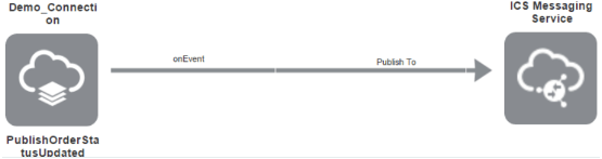

ビジネス・イベントをモニターする統合。
ビジネス・イベントをモニターする統合を作成します。
  1. 接続ページで、「統合」をクリックします。
  2. 統合ページで、「作成」をクリックします。
  3. 「統合選択の作成」ダイアログの「ICSに公開」で、「選択」をクリックします。
    この手順では、統合の例の一部のみを示します。 実際の統合では、自分のデータのマップを選択する可能性が高くなります。 完全なエンド・ツー・エンド統合を作成するには、Integration Cloud Serviceのドキュメントを参照してください。
  4. 「新規統合の作成」ダイアログで、値を設定し、「作成」をクリックします。
    属性
    統合にどのような名前を付けますか。
    接続の説明。 たとえば、Connection_for_Order_Status_Updateと入力します。
    識別子
    接続の説明。 たとえば、CONNECTION_FOR_ORDER_STATUS_UPDATEと入力します。
    バージョン
    表示された値を受け入れます。
    統合の機能
    接続の説明。 たとえば、Integration that uses a business event to monitor updates to the order statusと入力します。
    統合はどのパッケージに属しますか。
    空のままにします。
  5. 表示されるページで、詳細を提供する接続のソースを識別します。 この例では、検索ウィンドウで、前に作成した統合であるConnection_for_Order_Status_Updateと入力し、「入力」をクリックします。
    前に作成した接続のテストが正常に終了する必要があります。 そうでない場合、検索では接続は返されません。
  6. 検索結果からConnection_for_Order_Status_Update「トリガーのドラッグ・アンド・ドロップ」領域にドラッグ・アンド・ドロップします。
  7. Oracle ERP Cloudエンドポイントの構成ダイアログで、ERP Cloud接続のイベントおよびシナリオを指定します。 値を設定し、「次へ」をクリックします。
    属性
    エンドポイントをどのようにコールしますか。
    エンドポイントの説明。 たとえば、PublishOrderStatusUpdatedと入力します。
    このエンドポイントの機能
    接続の説明。 たとえば、Publish the OrderStatusUpdated eventと入力します。
  8. 「ビジネス・イベントあり」オプションを選択します。
    Integration Cloud Serviceでは、以前に設定したURLを使用してイベント・カタログを取得し、サブスクリプションのビジネス・イベント・リストに表示します。 このリストは、Oracle ERP Cloudで使用可能なイベントから選択するのに役立ちます。
  9. サブスクリプションのビジネス・イベント・リストで、Orderと入力し、「販売オーダー通知>次へ」をクリックします。
  10. Configure the Response to Send to Oracle ERP Cloud Applicationページで、Integration Cloud Serviceはこの統合のイベントをリスニングし、オーダー管理に返信せずにサブスクライバに送信することに注意してください。 次に、「なし>次へ」をクリックします。
  11. サマリー・ページで、「完了」をクリックします。

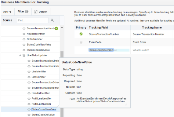

ビジネス・イベントの追跡
ビジネス・イベントを追跡して、統合をテストおよびモニターできるようにします。 通常の操作中にデプロイメントを監視できるように、少なくとも1つのビジネス・イベントを追跡します。
  1. 表示されたページで、「トラッキング」をクリックします。
    トラッキングを使用して設定をテストします。 統合でIntegration Cloud Serviceのモニタリング・システムで使用されるビジネス・イベントを表示できます。
  2. この例では、トラッキングのビジネス識別子ページのソース・ツリーの結果ブランチで、「さらにロード」をクリックします。
    追跡するビジネス識別子は次のとおりです。
    追跡するために選択したビジネス識別子。
  3. 階層ツリーから「トラッキング・フィールド」列の最初の行にSourceTransactionNumberをドラッグ・アンド・ドロップします。
  4. 階層ツリーから「イベント」「トラッキング・フィールド」列の2行目にドラッグ・アンド・ドロップします。
  5. 結果ブランチで、LineStatusUpdateを展開し、「さらにロード」をクリックします。
  6. StatusCodeNewValueを階層ツリーから「トラッキング・フィールド」列の3行目にドラッグ・アンド・ドロップします。
  7. 「完了」をクリックします。
  8. 表示されたページで、「保存>統合の終了」をクリックします。

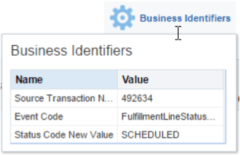

  6. 検索結果で、Order Managementが販売オーダーに対して複数のイベントを使用したことを確認します。 リストの上部にある「イベント」(最新のイベント)をクリックします。
  7. 表示されたページで、「ビジネス識別子」をクリックし、前にトラッキングするために設定したトラッキング詳細が表示されることを確認します。
    次に、この例で設定した詳細を示します。
    • SourceTransactionNumber オーダー番号を識別します。
    • Event. トリガーされるビジネス・イベント(FulfillmentLineStatusUpdate)を識別します。
    • StatusCodeNewValue. オーダー明細の新しいステータス値(スケジュール済)を識別します。
    たとえば:
    新しいステータス値を識別します。
