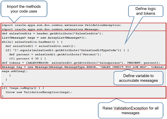

メッセージを蓄積するコード
販売実績の収益率が30%未満の場合、拡張によってメッセージが作成され、ローカル・リストに格納されます。 拡張はすべての販売実績を処理します。 販売実績の処理が終了した後にローカル・リストにメッセージが含まれている場合は、オーダー管理作業領域のダイアログに拡張に表示されます。
この例で各販売実績を確認するために使用するコードを次に示します。
コード
摘要

コメントのない完全なコードを次に示します。
import oracle.apps.scm.doo.common.extensions.ValidationException;
import oracle.apps.scm.doo.common.extensions.Message;
def salesCredits = header.getAttribute("SalesCredits");
List<Message> msgs = new ArrayList<Message>();
while( salesCredits.hasNext() ) {
 def salesCredit = salesCredits.next();
  if( "1".equals(salesCredit.getAttribute("SalesCreditTypeCode")) ) {
   def percent = salesCredit.getAttribute("Percent");
    if ( percent < 30 ) {
def tokens = [SALESPERSON: salesCredit.getAttribute("Salesperson"), PERCENT: percent];
Message msg = new Message(Message.MessageType.ERROR, "SALES_CREDIT_TOO_LOW_MSG", tokens);
msgs.add(msg);
if( !msgs.isEmpty() ) {
 throw new ValidationException(msgs);
