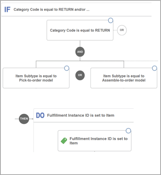

構成済品目をeBusinessスイートにルーティング
ルーティング・ルールを作成します。
構成済品目をeBusiness Suiteにルーティングするルール。
構成品目のルーティング・ルールを作成します。
  1. 「外部インタフェース・ルーティング・ルールの管理」ページで、「新規ルールの作成」をクリックし、次の値を設定します。
    属性
    名前
    説明
    構成品目を含む販売オーダーをオーダー管理からeBusiness Suiteにルーティングします。
  2. If領域で、文を作成します。
    If Category Code is equal to RETURN
    and
    Item Subtype is equal to Pick-to-order model
    or
    Item Subtype is equal to Assemble-to-order model
  3. 「Do」領域で、属性の文を作成します。
    属性
    履行インスタンスID
    品目に設定
  4. 「保存して閉じる」をクリックします
  5. 作成したルールをクリックします。 表示されるダイアログで、値を設定し、「保存してクローズ」をクリックします。
    属性
    優先度
    ルールのアクティブ化
    チェック・マークが含まれます。

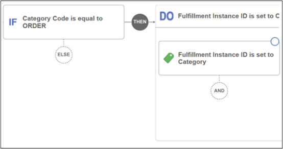

eBusinessスイートに戻るルーティング
オーダー管理では、構成品目の明細のみがeBusiness Suiteに送信されるため、eBusiness Suiteでは受入を処理できます。 構成品目の返品を作成するために、eBusiness Suiteは当初の構成品目からオーダー明細を取得し、それらを使用して構成品目に使用する返品資材承認で返品明細を作成します。 そのため、この統合で返品明細を処理できるようにするフィルタ基準を含むルールを作成する必要があります。
この例では、「オーダーの履行」ステップを使用して要求を処理します。
  • オーダーの作成
  • 返品オーダーの作成
  • モデルの返品オーダーの作成
ルールを作成します。
eBusiness Suiteに構成済品目を返すルール。
構成品目を含む返品オーダーをサポートするルーティング・ルールを作成します。
    属性
    名前
    返品オーダーをeBusiness Suiteにルーティング
    説明
    構成品目を含む返品オーダーをオーダー管理からeBusiness Suiteにルーティングします。
  2. If領域で、文を作成します。
    If Category Code is equal to ORDER
    ヒント:
    「新規条件」をクリックし、「条件の作成」ダイアログでCategoryと入力し、リストの値が表示されるまで待機してから、Category Code (Order Fulfill Line)をクリックします。
    属性
    履行インスタンスID
    カテゴリに設定
    ノート:
    「新規アクション>値の設定」をクリックします。 「処理の作成」ダイアログで、最上位の値を「履行インスタンスID」に設定し、「設定」の下にある「属性」をクリックし、Categoryと入力します。 この方法を使用すると、すでに定義されている属性が表示され、ルールで使用できる属性の選択に役立ちます。
    属性
    優先度
    ルールのアクティブ化
    チェック・マークが含まれます。
  6. 「Route Sales Orders to eBusiness Suite」ルールを最も高い優先度に設定し、各ルールをアクティブ化したことを確認します。
    販売オーダーをeBusiness Suiteにルーティングするルールが最優先されます。
