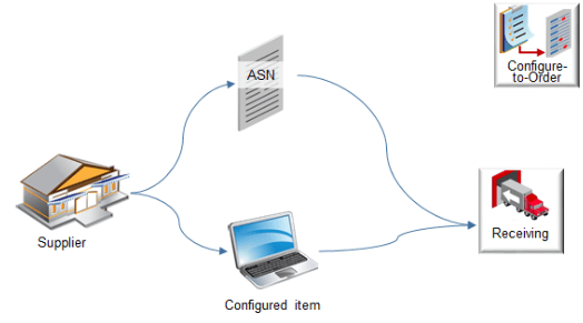

このフローでは、サプライヤから、または出荷組織からの転送オーダー中に受け取った事前出荷通知(ASN)もサポートされます。
フローでは、サプライヤから、または出荷組織からの転送中に受け取った事前出荷通知(ASN)もサポートされます。

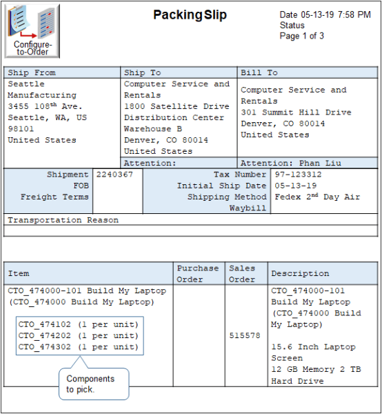

  3. 「梱包伝票の印刷」レポートを確認します。
    • 「パッキング・スリップ・レポートの印刷」をクリックします。
      パッキング・スリップ・レポートには、構成品目の詳細が表示されます。

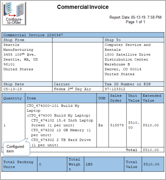

      出荷確認では、コマーシャル・インボイスは自動的に発行されません。 手動で送信する必要があります。

  8. 請求書を確認します。
    請求書を確認します。
    請求書には次のものが含まれます。
    • 構成品目CTO_474000-101 Build My Laptop
    • モデルCTO_474000 Build My Laptop
    • ユーザーが選択した各オプション(CTO_474102 15.6 Inch Laptop Screen (1ユニット当たり1)など)
ノート
  • 請求書を取得して表示するためにこれ以上設定する必要はありません。
  • サプライ・チェーン・オーケストレーションのwebサービスは、販売オーダーの出荷確認時にこの販売ビューの詳細を取得します。
  • コマーシャル・インボイスおよびパッキング・スリップで構成済品目のモデルおよびオプションを表示できます。
  • 請求書には、構成品目数量が1であると仮定して、構成品目の各コンポーネントの数量が表示されます。
  • 構成品目に対して特別な文書を設定する必要はありません。
次に、梱包伝票の例を示します。
パッキング・スリップの例。
