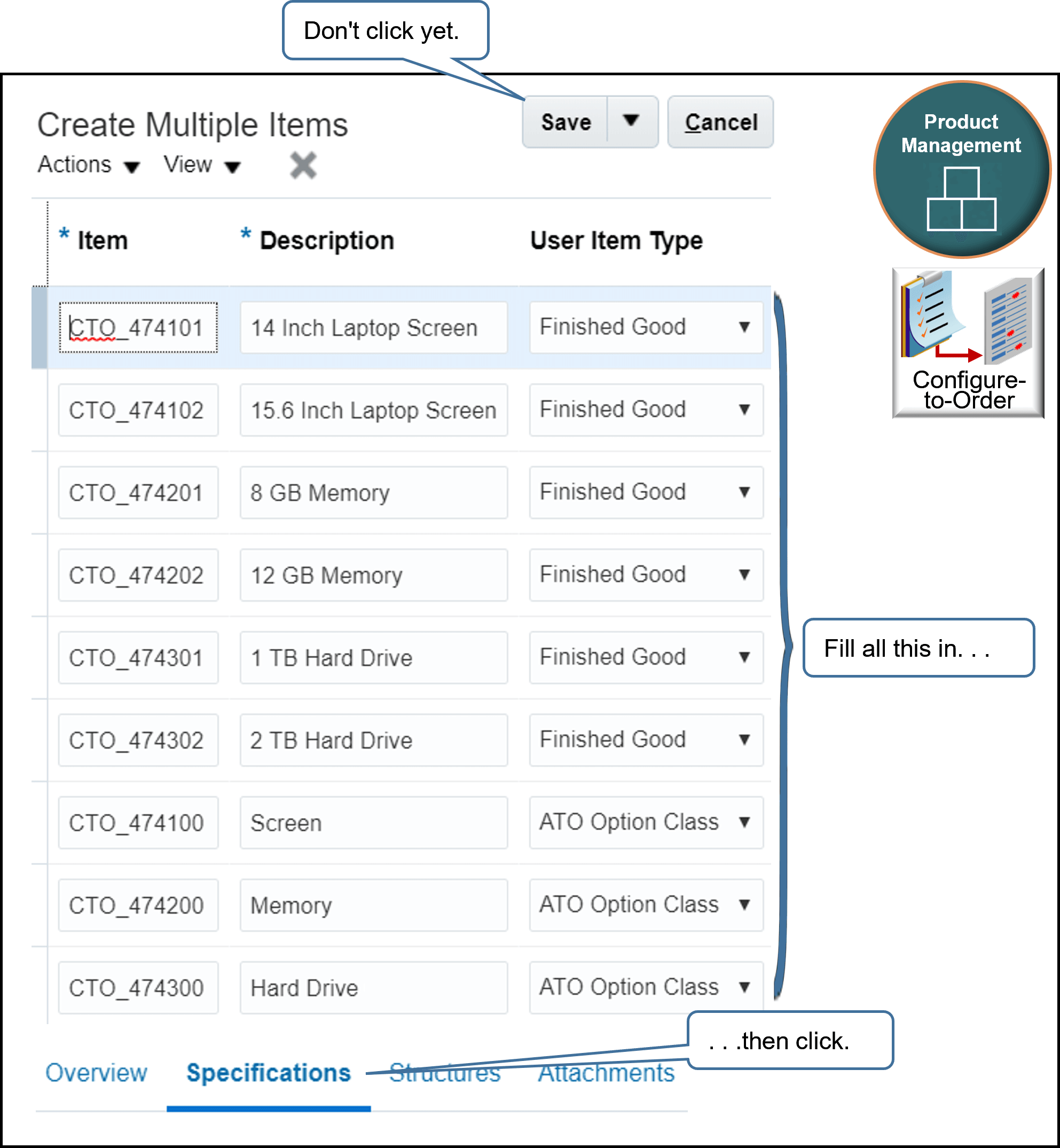

  3. 「複数品目の作成」ページで、保存をクリックしないでください。 かわりに、次の値を設定します。
    品目
    説明
    ユーザー品目タイプ
    CTO_474101
    14 インチ・ノート・パソコン画面
    完成品
    CTO_474102
    15.6 インチ・ラップトップ画面
    完成品
    CTO_474201
    8 つのGBメモリー
    完成品
    CTO_474202
    12 GBメモリー
    完成品
    CTO_474301
    1 TBハード・ドライブ
    完成品
    CTO_474302
    2 TBハード・ドライブ
    完成品
    CTO_474100
    画面
    ATOオプション区分
    CTO_474200
    メモリー
    ATOオプション区分
    CTO_474300
    ハード・ドライブ
    ATOオプション区分
    その他の属性はデフォルト値のままにします。

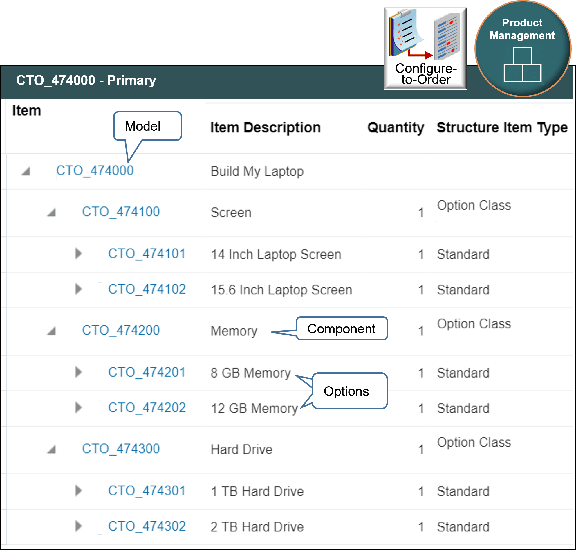

  1. CTO_474100クラスを追加します。
    • 「品目の編集」ページの構造タブの品目構成リストで、名前列の「プライマリ」をクリックします。
    • 「品目構成の編集」ページで、「処理」>「選択して追加」をクリックします。
    • 「Select and Add(選択して追加)」ダイアログで、次の値を検索します。
      属性
      値
      品目
      CTO_474100
    • 検索結果にCTO_474100を含む「行」をクリックし、OKをクリックします。
    • 「品目構成の編集」ページで、品目列にCTO_474000が含まれる「行」をクリックします。
  2. ステップ2を繰り返して、メモリー・クラスCTO_474200を追加します。
  3. ステップ2を繰り返して、ハード・ドライブ・クラスCTO_474300を追加します。
  4. 「完了」をクリックし、「保存」をクリックします。
