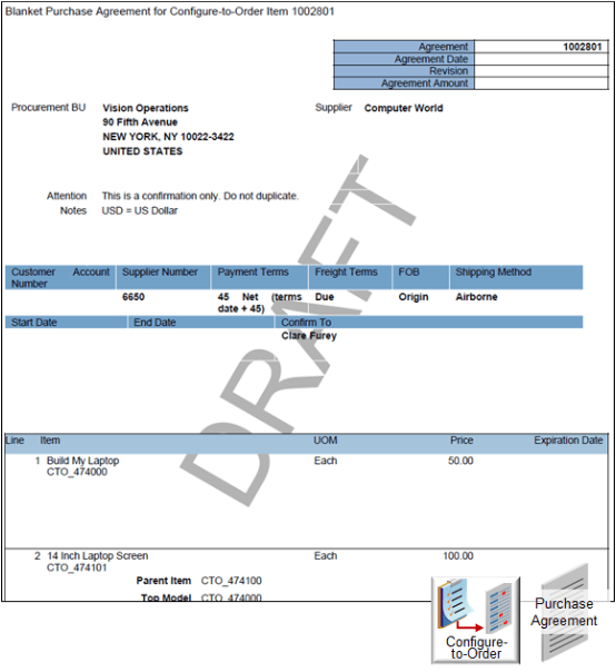

  6. ページ上部の「PDFの表示」をクリックし、開きます。
  7. 出力を確認します。 モデルとオプション、価格設定が含まれていることを確認します。 購買フローは、実行時にこの文書を仕入先に送信します。
    購買フローは、実行時にこの文書をサプライヤに送信します。
    簡潔にするために、この画面印刷にはモデルと1つのオプションのみが含まれます。 実際のドキュメントにはカバー・レターと、残りのオプションを含む別のページが含まれています。
