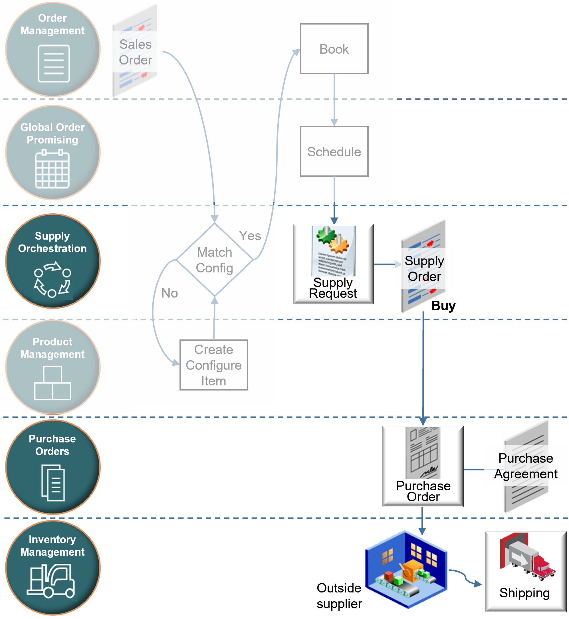

構成品目の購買オーダーを自動的に作成するために、サプライヤとの包括購買契約を設定します。
購入フローは、次の点を除いて製造フローと同じように機能します。
  • Purchasingでは、サプライヤとの包括購買契約を設定します。
  • 在庫管理で作業定義のかわりに、Purchasingで購買オーダーを作成します。
  • サプライヤは、在庫管理で作業オーダーを作成して品目を作成するのではなく、購買オーダーを使用して品目を供給します。
  • 購買フロー中に、包括購買契約の場合:
    • 存在する サプライ・チェーン・オーケストレーションにより、購買依頼(PR)が購買オーダー(PO)に自動的に変換されます。
    • 「存在しません」 変換は手動で行う必要があります。 たとえば、購買リクエストを検索し、文書を作成して購買オーダーを生成する必要があります。 詳細は、購買オーダー作業領域の使用を参照してください。
