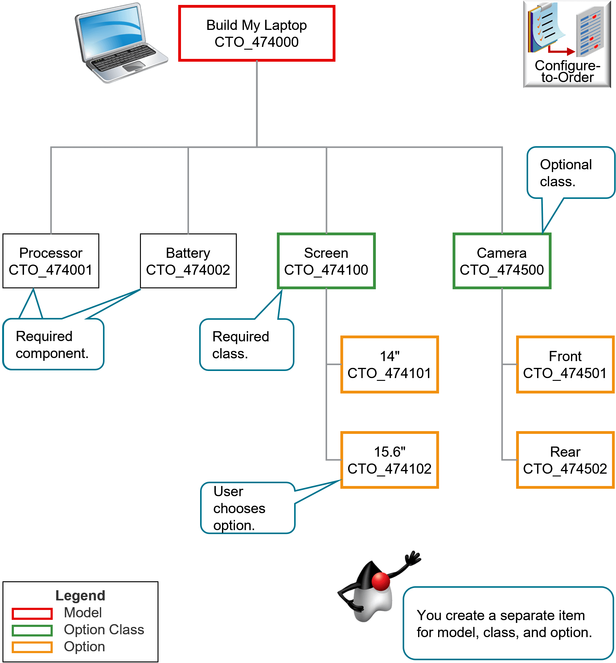

構成モデルの例を次に示します。
構成モデルの例。
ノート
  • モデルと各オプション区分、各オプションは、「製品管理」作業領域で作成する個別の品目です。 たとえば、CTO_474000はモデルの品目名、CTO_474100は画面オプション・クラスの名前、CTO_474101は14インチ画面オプションの名前です。
  • このモデルでは、プロセッサとバッテリは必須のコンポーネントです。 ノート・パソコンがないとオーダーできません。
  • 画面オプション区分は必須です。 画面なしでラップトップをオーダーすることはできませんが、14インチ画面または15.6 "画面をオーダーできます。
  • カメラ・オプション・クラスはオプションです。 カメラなしでノート・パソコンをオーダーできます。 カメラを追加する場合は、前面カメラ、背面カメラ、または前面カメラと背面カメラを追加できます。
  • 実行時にオプションを選択します。
「製品管理」作業領域を使用して、体系を作成します。 たとえば:
  • 各画面オプションの品目を作成します。
  • 画面オプション区分の品目を作成してから、オプション区分に画面を追加します。
  • モデルを作成し、モデルにオプション・クラスを追加します。
