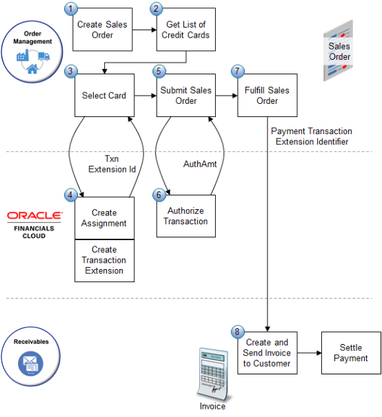

すでに存在するクレジット・カードに対してフローがどのように機能するかを次に示します。
すでに存在するクレジット・カードのフローの動作を次に示します。
数字の意味
  1. オーダー入力スペシャリストは、オーダー管理作業領域に販売オーダーを作成します。
  2. Order Managementは、顧客アカウントに対して現在アクティブなクレジット・カードのリストを取得し、販売オーダーの「クレジット・カード」属性で使用できるようにします。
    オーダー管理は、Trading Community Architectureの「顧客の管理」ページからこれらのカードを取得します。 取引先コミュニティ・アーキテクチャの請求先アカウント属性または請求先顧客サイト属性を使用して、カードのリストをフィルタできます。 詳細は、「販売オーダーでの顧客詳細の表示の概要」を参照してください。
  3. オーダー入力スペシャリストは、クレジット・カード属性でカードを選択します。
    音声承認を有効にし、オーダー入力スペシャリストが音声承認詳細を追加すると、Order Managementによって音声承認詳細がOracle Financialsに送信されます。
  4. Oracle Financialsでは、カードの割当とトランザクションのトランザクション拡張を作成し、Txn Extension Id属性をオーダー管理に送信します。
  5. オーダー入力スペシャリストは、オーダー明細を販売オーダーに追加し、発行をクリックします。
  6. Oracle Paymentsは、取引の承認を試行します。
    承認時
    支払送信後
    成功した場合
    認可の詳細(AuthAmtを含む)
    失敗
    承認が失敗した理由
    詳細は、「クレジット・カードの承認の処理方法」を参照してください。
  7. オーダー管理は販売オーダーを履行し、支払トランザクション拡張識別子を含む履行詳細をOracle Receivablesに送信します。
  8. Oracle Receivablesは請求書を作成し、顧客に送信し、顧客との支払を決済します。
フローは、他のシナリオと似ていますが、いくつかのバリエーションがあります。
シナリオ
変動
オーダー入力スペシャリストが新しいクレジット・カードを作成します。
Oracle Financialsは、Financialsでカードを作成してトークン化します。 カードは現在および将来の販売オーダーの準備ができています。
与信承認詳細を含む販売オーダーをインポートします。
Oracle Financialsは、アップストリーム・オーダー取得システムと連携してクレジットを承認し、インポート・ペイロードで支払トランザクション拡張識別子属性をオーダー管理に送信します。
