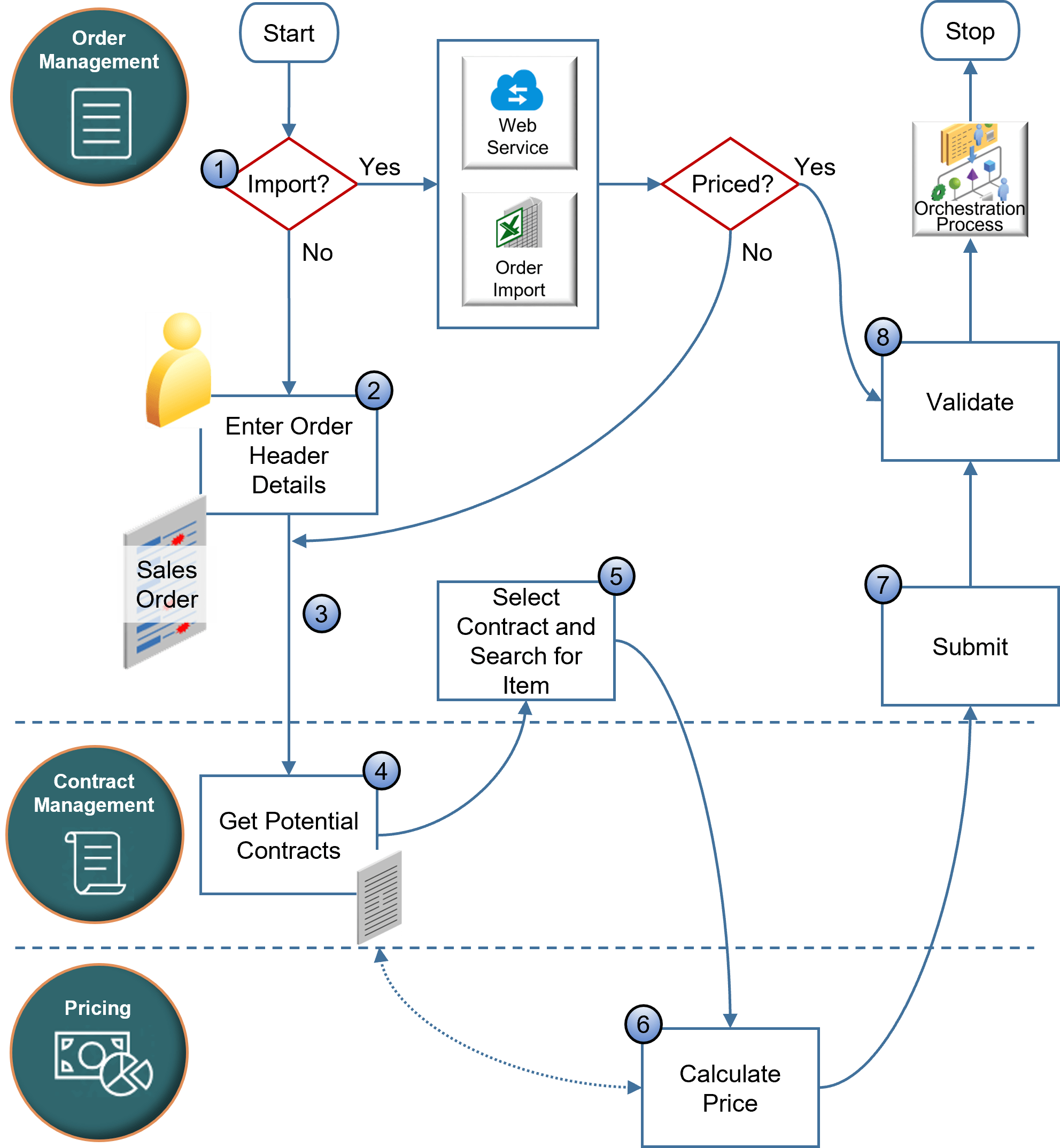

仕組み:
オーダー管理での営業基本契約の設定フロー
数字の意味は次のとおりです:
  1. webサービスまたはファイルを使用してオーダーをインポートする場合、およびソース・システムの場合:
    • 「オーダーの価格はすでに設定されています」。 ステップ2から7をスキップします。 かわりに、オーダーを検証し、オーケストレーションを開始します。
    • 「オーダーの価格を設定しませんでした」。 ステップ3に進みます。

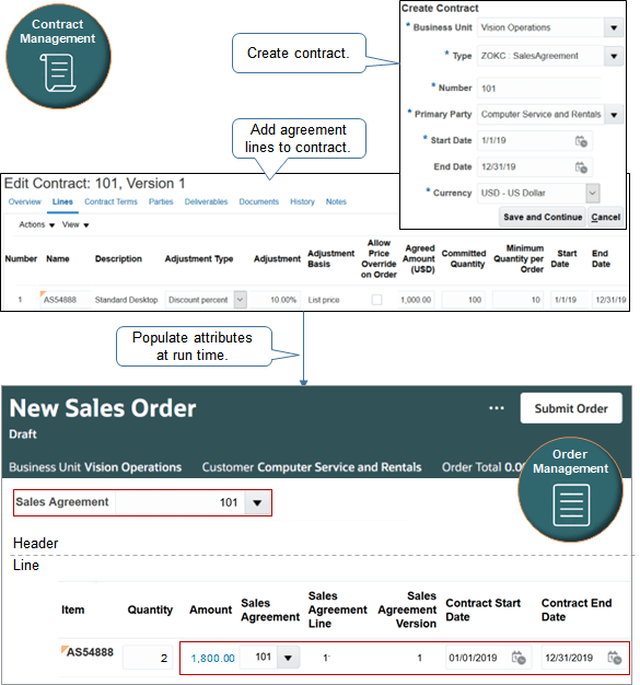

  2. オーダー・ヘッダーで顧客およびビジネス・ユニットを設定します。
  3. オーダー管理は、販売先パーティ、ビジネス・ユニット、通貨および現在のシステム日付をContract Managementに送信します。
  4. Contract Managementでは、そのすべての契約が検索されます。 検索時にフィルタが適用されます。
    • 契約タイプはSalesAgreementです。
    • Business Unit(ビジネス・ユニット)とCurrency(通貨)、Primary Party(プライマリ・パーティ)は、オーダー管理から送信される値と同じです。
    • 契約開始日はシステム日付以前になり、契約終了日はシステム日付以降になります。
    • 契約ステータスはアクティブです。
    Contract Managementは、これらのフィルタをオーダー管理に渡す契約を送信します。
    Contract Managementは、契約ごとに次の属性を送信します:
    • 契約ID
    • バージョン番号
    • 契約番号
    • 契約名
    • 説明
    • 開始日
    • 終了日
  5. 契約の選択:
    • オーダー管理では、フィルタされた契約のリストがオーダー・ヘッダーの販売契約属性に表示されます。
    • Contract Managementが1つの契約のみを送信する場合、オーダー管理ではデフォルトでこの契約に営業基本契約が設定されます。
    • 営業基本契約属性で契約を選択します。 オーダー管理は、後で各オーダー明細に販売契約番号を設定するときにこの値を参照します。
    • Order Managementは、オーダー明細で品目を検索し、価格設定管理に価格を計算するリクエストを送信します。 品目の契約明細をすでに定義しているとします。
  6. Pricingでは、契約詳細をContract Managementから取得し、オーダー明細の価格を設定して、結果をオーダー管理に送信します。
  7. 送信します。
  8. オーダー管理は、販売オーダーを検証して、契約がアクティブであること、現在のシステム日付が契約日内にあり、契約明細およびバージョンが有効であることを確認してから、オーケストレーションを開始します。
ノート
  • Order Managementでは、受注明細が処理され、入力後すぐに明細ごとに改訂が作成されます。 行ごとにステップ6を繰り返します。
  • オーダー・ヘッダーに契約を設定せず、オーダー明細に契約を設定した場合、価格設定では、契約のない価格設定と同じ方法で品目が価格設定されます。
  • オーダー・ヘッダーにのみ契約を設定した場合、Order Managementでは、発行時にその契約がすべてのオーダー明細にカスケードされます。
契約の設定
Order Managementでは、「契約」作業領域で設定した値を使用して、受注の属性が移入されます。
作業領域契約で設定した値が販売オーダーの属性に移入されるフロー
Order Managementの機能は次のとおりです:
  • 営業基本契約属性で選択できる値をフィルタします。
  • 契約管理で複数の属性の値を取得し、販売オーダーに表示します。
    契約管理の属性
    販売オーダーの属性
    契約番号
    販売契約
    契約明細の番号
    販売契約明細
    バージョン
    販売契約バージョン
    開始日
    契約開始日
    Contract Managementの契約明細で開始日を設定した場合、契約開始日には契約明細日付が含まれます。
    終了日
    契約終了日
    Contract Managementの契約明細に終了日を設定した場合、契約終了日には契約明細日付が含まれます。

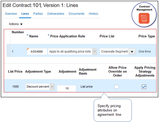

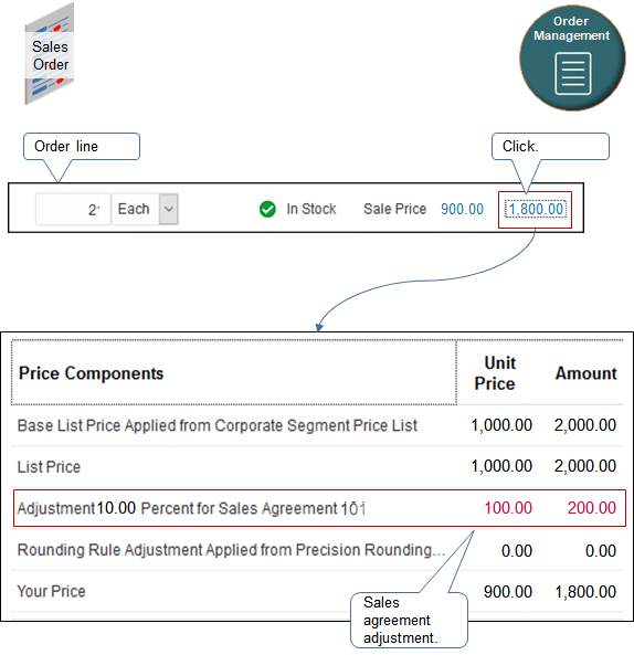

  • Computer Service and Rentalsの顧客がAS54888品目の数量を10以上注文した場合、オーダー管理では、各注文ラインに10%の割引が適用されます。
価格設定では、販売契約で指定する価格調整に従って、オーダー明細の品目の価格が計算されます。 オーダー・ヘッダーの営業基本契約属性は、適用する基本契約を指定します。
価格調整に従ったオーダー明細の品目
価格に影響する属性の設定
編集「契約」ページで設定した属性
ノート
属性
値
価格適用ルール
次のいずれかの値を設定します:
  • 「適格価格表に適用」。 販売オーダーの価格表が販売契約の交渉価格表と一致するかどうかに関係なく、契約で設定した価格調整を適用します。
  • 「価格表の強制および価格の適用」。 販売オーダーの価格表が販売契約のネゴシエーション済価格表と一致する場合にのみ、価格修正を適用します。
価格表
価格タイプ
定価
品目の価格を設定する価格表を指定します。 詳細は、「価格表の管理」を参照してください。
調整タイプ
修正
修正基準
割引額や割引率など、調整のタイプを指定します。
たとえば、定価が$1000で、「調整タイプ」を「割引率」、「調整」を10、「調整基準」を「定価」に設定すると、調整は次のいずれかの値になります:
  • $1000の定価に10%を掛けた場合、調整は100です
  • $1000の定価から100の調整を差し引いた金額は、900です
数量または金額に従って階層調整を作成することもできます。
各調整タイプの値を含む例は、「価格設定ルールへの階層の追加」を参照してください。
オーダー時の価格上書きの許可
販売オーダーの価格の編集をユーザーに許可します。
価格設定戦略修正の適用
価格設定戦略で計算される調整を適用します。
詳細は、「プロファイル、セグメントおよび戦略の連携方法」を参照してください。

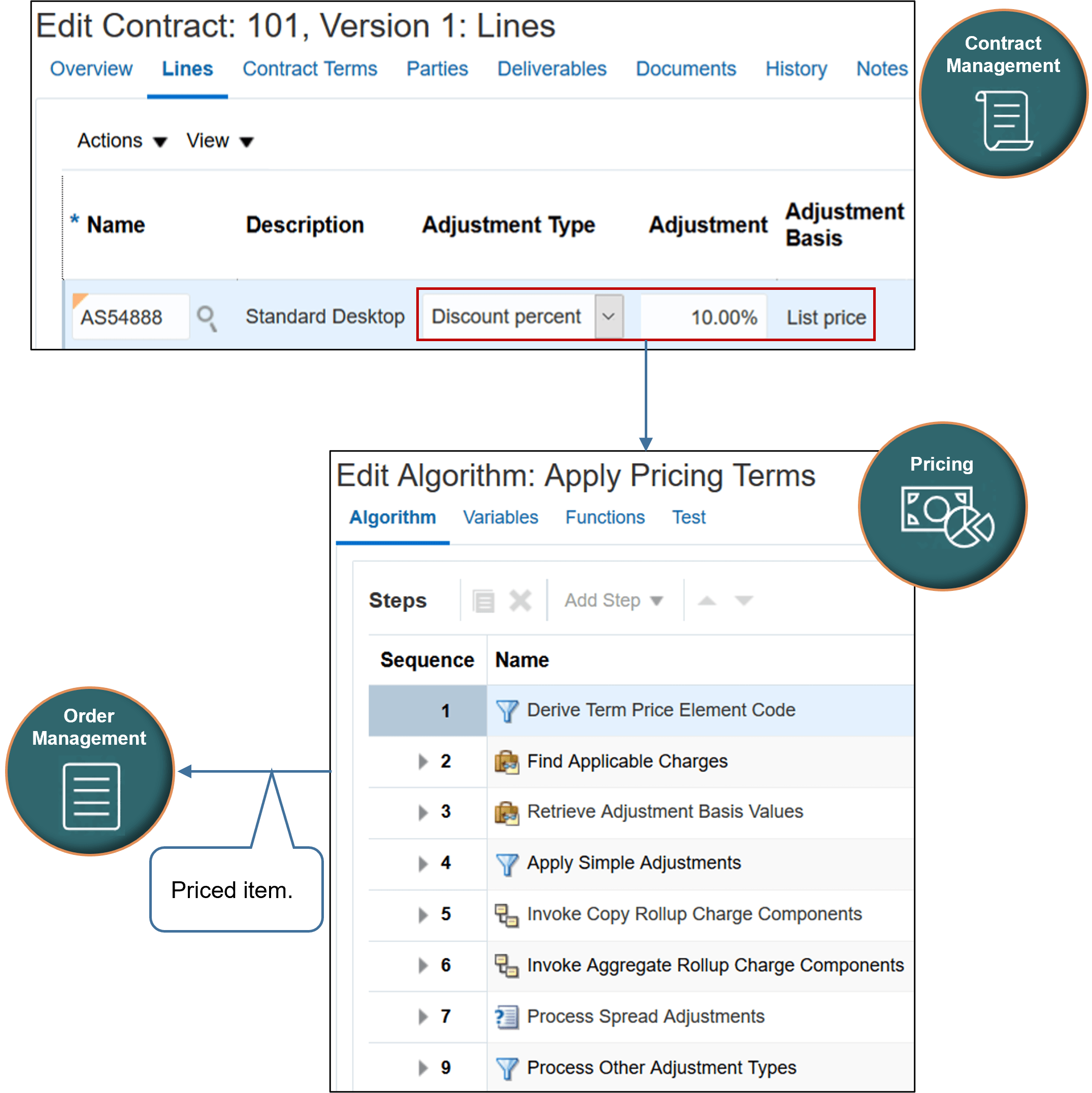

Oracleの価格設定との統合
価格設定では、価格設定条件の適用価格設定アルゴリズムを使用して、契約から受け取る価格設定条件を適用します。
アルゴリズム価格設定条件の適用を使用して契約から受け取る価格設定条件を適用するフロー
このアルゴリズムは、品目の各手数料に対して価格設定条件のリストを評価して適用します。 動作は次のとおりです:
  • 料金基準に従って価格設定条件を適用するために必要な料金を識別します。
  • パーセントなどの調整基準の値を取得します。
  • 10%割引の適用など、調整を適用します。
  • プロモーション、契約または割引リストに基づく調整など、プロモーション・タイプに従って調整を適用します。
  • 実行中の単価を調整します。
  • 品目が構成され、構成品目および構成可能なオプションに適用される価格設定条件の料金コンポーネントが積み上げられます。
価格設定条件を変更する例は、「累積またはカスケードする割引の作成」を参照してください。

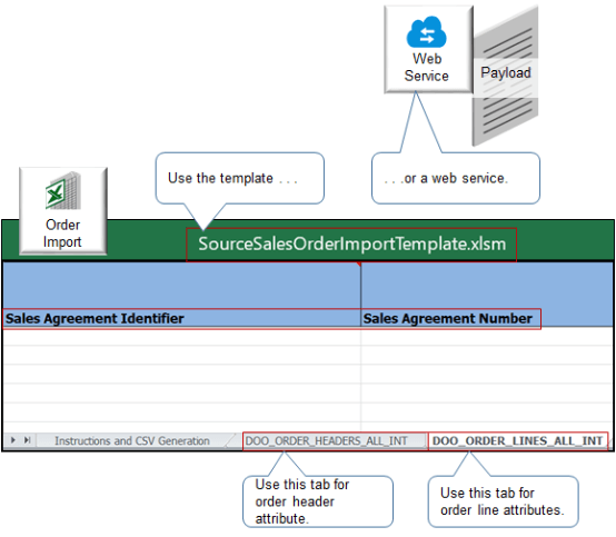

インポートと統合
様々なテクノロジを使用して、Order Managementの外部にあるシステムとの契約をインポートまたは統合します。
オーダー・インポート・テンプレートの添付属性
ノート
  • Oracle Application Development Framework (ADF)、ファイル・ベース・データ・インポート(FBDI)またはREST APIを使用できます。 Business-to-Business実装では、電子データ交換(EDI)を使用することもできます。
  • これらのテクノロジを使用して、販売オーダーを作成、編集、表示または修正します。
  • インポートまたは統合するには、販売オーダーへの販売契約の追加オプトイン機能を有効にする必要があります。
  • インポートまたは統合できる属性について学習するには、「Order Managementの営業基本契約で使用できる属性」を参照してください。
  • オーダー・ハブREST APIの販売オーダーでPOST操作を使用します。 詳細および例については、「Oracle Supply Chain Management CloudのREST API」に移動し、Order Managementを展開して、Order Hubの販売オーダーをクリックします。
  • ADF webサービスでは、オーダーの作成操作またはオーダーのステージング操作を使用してください。

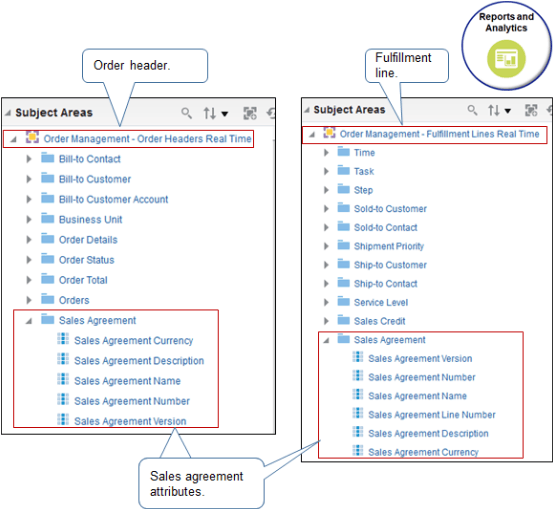

レポート
レポートおよびアナリティクス作業領域の営業基本契約属性
「レポートおよびアナリティクス」作業領域を使用して、営業基本契約の属性を含むデータを取得できます。
次のいずれかのサブジェクト領域を展開します:
  • Order Managementオーダー・ヘッダー・リアルタイム
  • Order Management履行明細リアルタイム
次に、「営業基本契約」を展開し、レポートで使用できる属性を確認します。
詳細は、「オーダー管理でのレポートおよびアナリティクスの使用」を参照してください。

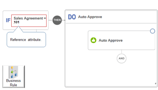

承認ルールの営業基本契約属性の参照
営業基本契約属性は、処理制約、承認ルールまたはオーダー管理拡張で参照できます。
