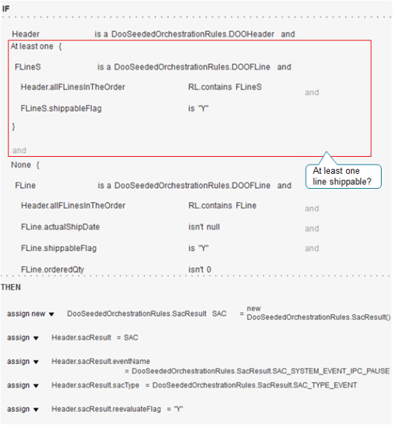

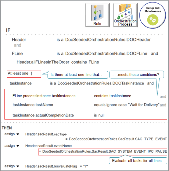

At least one
このテストを使用して、販売オーダーの少なくとも1つのオーダー明細が出荷されていないかどうかを判断します。 次の質問があります。
  • 販売オーダーに、搬送待ちタスクにまだあるオーダー明細がありますか?
オーダー明細がまだ搬送待機タスクを実行している場合、出荷が搬送されていないオーダー明細が少なくとも1つあるため、次のオーケストレーション・プロセス・ステップに進む前に一時停止を続行する必要があります。
配信待機は値の例です。 アクションの実行を待機している間に必要な一時停止のタイプを使用でき、請求を待機しながら次の一時停止に移動できます。
taskInstance is a DOOSeededOrchestrationRules.DOOTaskInstance
taskInstance変数を宣言し、オーケストレーション・プロセスが現在処理しているタスク・インスタンスの属性をこの変数に格納します。
DOOTaskInstanceは、販売オーダーのすべてのオーダー明細に対して現在実行されているオーケストレーション・プロセスのすべてのインスタンスのすべてのタスク・インスタンスを取得します。
たとえば、3つのタスク・インスタンスが現在3つのオーダー明細に対して実行されている場合、DOOTaskInstanceは3つのタスク・インスタンスをすべて取得します。
taskInstance.taskName equals ignore case "Wait for Delivery"
taskNameは、オーケストレーション・プロセス・ステップのタスク名属性に入力する値を示します。 この例では、ステップ4のTask NameとしてWait for Deliveryと入力しました。
ステップ4は、オーダー明細が搬送を待機しているかどうかを判断する一時停止ステップです。
taskInstance.actualCompletionDate is null
taskInstance変数のactualCompletionDate属性の値を調べます。 値が含まれていない場合は、Shippingで品目が搬送されていないため、一時停止を続行する必要があります。
履行では、actualCompletionDateに値を入力して履行時期を指定します。
Header is a DOOSeededOrchestrationRules.DOOHeader
ヘッダー変数を宣言し、オーケストレーション・プロセスが現在処理しているオーダー・ヘッダーの属性をこの変数に格納します。
Assign new DooSeededOrchestrationRules.SacResult SAC = new DooSeededOrchestrationRules.SacResult()
SACという名前の新しい変数を作成し、DooSeededOrchestrationRulesメソッドでSacResultタイプに設定します。
Assign Header.sacResult = SAC
オーダー・ヘッダーのsacResultオブジェクトの値を、SACに含まれる値に設定します。

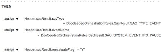

Assign Header.sacResult.sacType = DooSeededOrchestrationRules.SacResult.SAC_TYPE_EVENT
プロセス間通信イベントが発生するまでオーケストレーション・プロセスを一時停止します。
Assign Header.sacResult.eventName = DooSeededOrchestrationRules.SacResult.SAC_SYSTEM_EVENT_IPC_PAUSE
プロセス間通信(IPC)を使用して、オーケストレーション・プロセス間のイベントに従って一時停止します。 これを使用して、販売オーダーの任意のラインについてタスクが終了するたびに一時停止を評価します。
Assign Header.sacResult.reevaluateFlag = "Y"
はい、一時停止を再評価します。

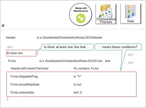

At least one
  • 販売オーダーに、実際の出荷日が空の出荷可能明細がありますか?
実際の出荷日が空の場合、出荷されていない出荷可能明細が少なくとも1つあるため、次のオーケストレーション・プロセス・ステップに進む前に一時停止を続行する必要があります。
かわりに、出荷可能明細が少なくとも1つ出荷可能明細が出荷されるまで、There is no case whereを使用して出荷不可明細を一時停止します。
FLine is a DOOSeededOrchestrationRules.DOOFLine
FLine変数を宣言し、オーケストレーション・プロセスが現在処理しているオーダー明細の属性をこの変数に格納します。
header.allFLinesInTheOrder RL.contains FLine
allFLinesInTheOrderをルール言語(RL)ディクショナリに宣言し、allFLinesInTheOrderの値をFLineに含まれる値に設定します。
この条件により、allFLinesInTheOrderがオーケストレーション・プロセスで処理中のオーダー明細を参照するようになります。 また、変数をディクショナリに正しく宣言します。
これを使用して、現在のオーケストレーション・プロセス・インスタンスが処理している明細のみでなく、販売オーダーのすべての明細を確認します。
FLine.shippableFlag is "Y"
出荷可能なオーダー明細のみを確認します。
FLine.actualShipDate is null
実績出荷日がない明細をスキップします。
FLine.orderedQty isn't 0
数量がゼロの明細をスキップします。

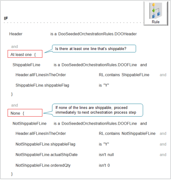

At least one
このテストを使用して、販売オーダーの少なくとも1つのオーダー明細が出荷可能かどうかを判断します。
ShippableFLine is a DOOSeededOrchestrationRules.DOOFLine
ShippableFLine変数を宣言し、オーケストレーション・プロセスが現在処理しているオーダー明細の属性をこの変数に格納します。
header.allFLinesInTheOrder RL.contains ShippableFLine
allFLinesInTheOrderをルール言語(RL)ディクショナリに宣言し、allFLinesInTheOrderの値をShippableFLineに含まれる値に設定します。
ShippableFLine.shippableFlag is "Y"
None
出荷可能な明細がない場合は、すぐに次のオーケストレーション・プロセス・ステップに進みます。
At Lease One句からShippableFLine変数から独立するように、None句に対して個別の変数NotShippableFLineを作成します。
NotShippableFLine is a DooSeededOrchestrationRules.DOOFLine
NotShippableFLineをルール言語(RL)ディクショナリに宣言します。
Header.allFLinesInTheOrder RL.contains NotShippableFLine
allFLinesInTheOrderが、オーケストレーション・プロセスで処理中のオーダー明細を参照していることを確認します。
現在のオーケストレーション・プロセス・インスタンスで処理している明細のみでなく、販売オーダーのすべての明細を確認します。
NotShippableFLine.shippableFlag is "Y"
この文はNone句に含まれており、次の質問があります。
  • shippableFlagの行に「Y」が含まれていない場合、テストはtrueと評価されます。
NotShippableFLine.actualShipDate isn't null
実績出荷日がない明細をスキップします。
NotShippableFLine.orderedQty isn't 0
数量がゼロの明細をスキップします。

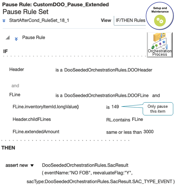

出荷可能明細の出荷待ちなしで出荷不可明細を請求に送信
出荷ですべての明細が出荷されるまですべてのオーダー明細を一時停止する一時停止タスクを作成するとします。 受注を発行した後、次の受注明細を確認します。
品目 ステータス
AS54888デスクトップ・コンピュータ 請求書の一時停止
AS54888の運賃 請求書の一時停止
ただし、AS54888の出荷が完了するのを待たずに運送費を請求に送信します。 これを実行する方法を次に示します。
出荷タスクを実行するステップの後、および請求タスクを実行するステップの前に発生するオーケストレーション・ステップに一時停止タスクを追加します。
説明
コード 説明
FLine.inventoryItemId.longValue() is 149
オーダー明細のInventoryItemId属性の値149は、AS54888デスクトップ・コンピュータを一意に識別します。
header.childFLines RL.contains FLine childFLines属性をルール言語(RL)ディクショナリに宣言し、childFLinesの値をFLineに含まれる値に設定します。
FLine.extendedAmount same or less than 3000 -
assert new DooSeededOrchestrationRules.SacResult ( eventName:"NO FOB" reevaluateFlag = "Y",sacType:DooSeededOrchestrationRules.SacResult.SAC_TYPE_EVENT) -

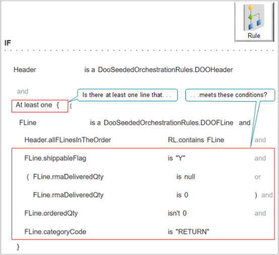

出荷不可明細と返品明細を同時に請求に送信
ガイドラインとして使用できる一時停止タスクの次の文
ノート
コード
説明
At least one
このテストを使用して、販売オーダーの少なくとも1つのオーダー明細が出荷可能かどうか、および履行によって明細が正常に返品されたかどうかを決定します。
FLine.rmaDeliveredQty is null
FLine.rmaDeliveredQty is 0
rmaDeliveredQtyは、履行が在庫に履行された返品ラインの数量です。 値がないかゼロの場合、履行によって明細が在庫に正常に返品されていないことを意味します。
履行では、明細を取り消すとorderedQtyがゼロに設定されます。 この条件により、取り消されていない明細のみが考慮されます。
FLine.CategoryCode is "RETURN"
返品明細のみを考慮します。 返品明細ではない明細をスキップします。

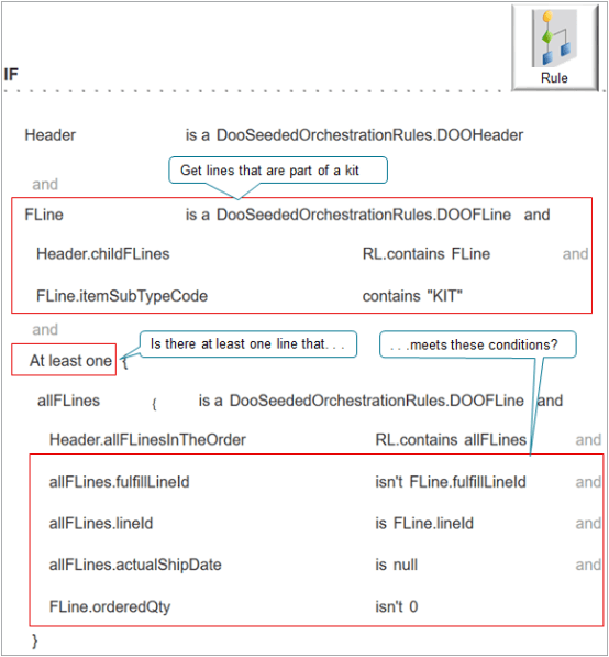

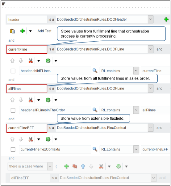

FLine.itemSubTypeCode contains "KIT"
キットの一部であるオーダー明細のみを取得します。 他のすべての行をスキップします。
At least one
このテストを使用して、キット内の少なくとも1つのオーダー明細を履行で分割するかどうかを決定します。

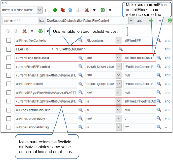

allFLines is a DOOSeededOrchestrationRules.DOOFLine
allFLines変数を宣言し、オーケストレーション・プロセスが現在処理しているオーダー明細の属性をこの変数に格納します。 すべての行を順番に処理します。
header.allFLinesInTheOrder RL.contains allFLines
allFLinesInTheOrderをルール言語(RL)ディクショナリに宣言し、allFLinesInTheOrderの値をallFLinesに含まれる値に設定します。
allFLines.fulfillLineId isn't FLine.fulfillLineId
allFLines.lineId is FLine.lineId
履行がキットの一部を出荷した場合、キット内の明細が分割され、いくつかの明細が出荷され、他の明細は出荷されません。 履行でキット内の明細が分割されているかどうかを確認します。
次のことに留意してください。
  • allFLines変数には、販売オーダーのすべてのオーダー明細のfulfillLineId値が含まれます。
  • FLine変数には、現在確認している行のfulfillLineIdのみが含まれます。
allFLines属性のfulfillLineId属性がFLine変数のfulfillLineId属性と等しくなく、allFLines属性のlineId属性がFLine変数のlineId属性と等しい場合、現在調査している行が履行によって分割されていないことがわかります。
どうして私たちは知っていますか? fulfillLineIdは、キットを含むオーダー明細を識別します。 履行では、キットのオーダー明細と、キットの分割時に作成される新規明細の間の関係を維持する必要があります。 したがって、履行によって作成される各新規明細のlineIdがfulfillLineIdの値に割り当てられます。
履行が出荷されていないラインのみを考慮してください。

If文の最初の部分を次に示します。
値のグループ化および拡張可能フレックスフィールドの使用の例
ノート
コード
説明
currentFline is a DOOSeededOrchestrationRules.DOOFLine
currentFline変数を宣言し、オーケストレーション・プロセスが現在処理しているオーダー明細の属性をこの変数に格納します。
header.childFLines RL.contains currentFline
currentFlineをルール言語(RL)ディクショナリに宣言し、currentFlineの値をchildFLinesに含まれる値に設定します。
この条件により、currentFlineがオーケストレーション・プロセスで処理中のオーダー明細を参照するようになります。 また、変数をディクショナリに正しく宣言します。
allFlines is a DOOSeededOrchestrationRules.DOOFLine
allFlines変数を宣言し、DOOFLine型に設定します。
header.allFLinesInTheOrder RL.contains allFlines
allFlines変数をルールの言語ディクショナリに宣言し、allFlinesの値をallFLinesInTheOrderに含まれる値に設定します。
この条件により、変数をディクショナリに正しく宣言できます。
currentFlineEFF is a DOOSeededOrchestrationRules.FlexContext
currentFlineEFF変数を宣言し、FlexContext型に設定します。
currentFline.flexContexts RL.contains currentFlineEFF
currentFlineEFFをルールの言語ディクショナリに宣言し、currentFlineEFFの値をflexContextsに含まれる値に設定します。
flexContextsは、拡張可能フレックスフィールドのコンテキスト行のリストです。 FlexContextは、行または変数のタイプです。
If文の2番目の部分を次に示します。
If文の2番目の部分
FulfillLineContext1拡張可能フレックスフィールド・コンテキストおよびFL1AttributeChar1セグメントは1つのグループであることに注意してください。
販売オーダーに10のオーダー明細が含まれ、それぞれ5つの明細の2つのセットにグループ化する必要があるとします。 次のものを使用できます。
  • FulfillLineContext1およびFL1AttributeChar1:最初の5行を含むようにGROUP1を設定
  • FulfillLineContext2およびFL1AttributeChar2:最後の5行を含むようにGROUP2を設定
Ifステートメントの2番目の部分のコードを次に示します。
コード
説明
allFlineEFF is a DOOSeededOrchestrationRules.FlexContext
allFlineEFF変数を宣言し、オブジェクトFlexContextの値をこの変数に格納します。
メソッドDooSeededOrchestrationRulesにはFlexContextが含まれます。
FLATTR = "FL1AttributeChar1"
変数FLATTR (フレックスフィールド属性)を宣言し、FL1AttributeChar1に設定します。
このルールの複数のロケーションで、FL1AttributeChar1拡張可能フレックスフィールド属性を参照します。 効率を高めるために、タイポグラフィカル・エラーによる問題を回避するために、FLATTRを1回宣言し、それをFL1AttributeChar1に設定してから、FL1AttributeChar1を複数回宣言するかわりにFLATTRを参照できます。
currentFline.fulfillLineId isn't allFlines.fulfillLineId
次のANDに進むのは、currentFline変数のfulfillLineId属性とallFlines変数のfulfillLineId属性が同じオーダー明細を参照していない場合のみです。
currentFlineEFF.context equals ignore case "FulfillLineContext1"
currentFlineEFFからフレックスフィールド・コンテキストの値を取得します。
コンテキストにFulfillLineContext1文字列が含まれている場合にのみ、次のAND文に進みます。
equals ignore caseは、FulfillLineContext1文字列の大/小文字の区別を無視するように指定します。 この条件により、デプロイメントでこの属性に他のケースを使用する状況を回避できます。
currentFlineEFF.getFlexAttributeValue.(FLATTR) isn't null
getFlexAttributeValueメソッドを使用して、現在のオーダー明細の拡張可能フレックスフィールドからFL1AttributeChar1属性の値を取得します。
FL1AttributeChar1に値が含まれている場合にのみ、次のANDに進みます。
FLATTRにFL1AttributeChar1が含まれていることを思い出してください。
allFlineEFF.context equals ignore case "FulfillLineContext1"
allFlineEFFからフレックスフィールド・コンテキストの値を取得します。
allFlineEFF.getFlexAttributeValue.(FLATTR) isn't null
allFlineEFFからFL1AttributeChar1属性の値を取得します。
currentFlineEFF.getFlexAttributeValue.(FLATTR) is allFlineEFF.getFlexAttributeValue.(FLATTR)
拡張可能フレックスフィールド属性に現在の明細とすべての明細で同じ値が含まれている場合にのみ、次のANDに進みます。
この条件により、これらのオーダー明細が同じグループに含まれるようになります。
