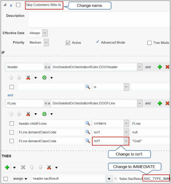

2番目のルールの作成
次のルールを作成します。
2番目のルール
試す:
  1. 一時停止ステップの一時停止ルール列で、「ルールのクリック」をクリックします。
  2. 「ルール・セット」の一時停止ダイアログで、Gold Customersの一時停止の左側にあるチェック・ボックスにチェック・マークを追加します。
  3. 「切り取り/貼り付け」をクリックします。
  4. ダイアログの下部までスクロールし、貼り付けによって追加されたルールを確認します。
  5. この新しいルールに次の変更を加えます。
    この値を置換
    この値
    ゴールド顧客のために一時停止
    ゴールドではない顧客のスキップ
    FLine.demandClassCodeは「ゴールド」です
    FLine.demandClassCode isn't "Gold"
    header.sacResult = ( eventName:"Gold Preorders", reevaluateFlag:"N",sacType:DooSeededOrchestrationRules.SacResult.SAC_TYPE_EVENT )
    header.sacResult = ( eventName:"Gold Preorders", ( reevaluateFlag:"N", sacType:DooSeededOrchestrationRules.SacResult.SAC_TYPE_IMMEDIATE )
    条件IMMEDIATEの後に開始すると一時停止タスクが終了し、オーケストレーション・プロセスが次のステップに進むことができます。
  6. 「保存」をクリックします。
  7. 「オーケストレーション・プロセス定義の編集」ページで、「保存」をクリックします。
