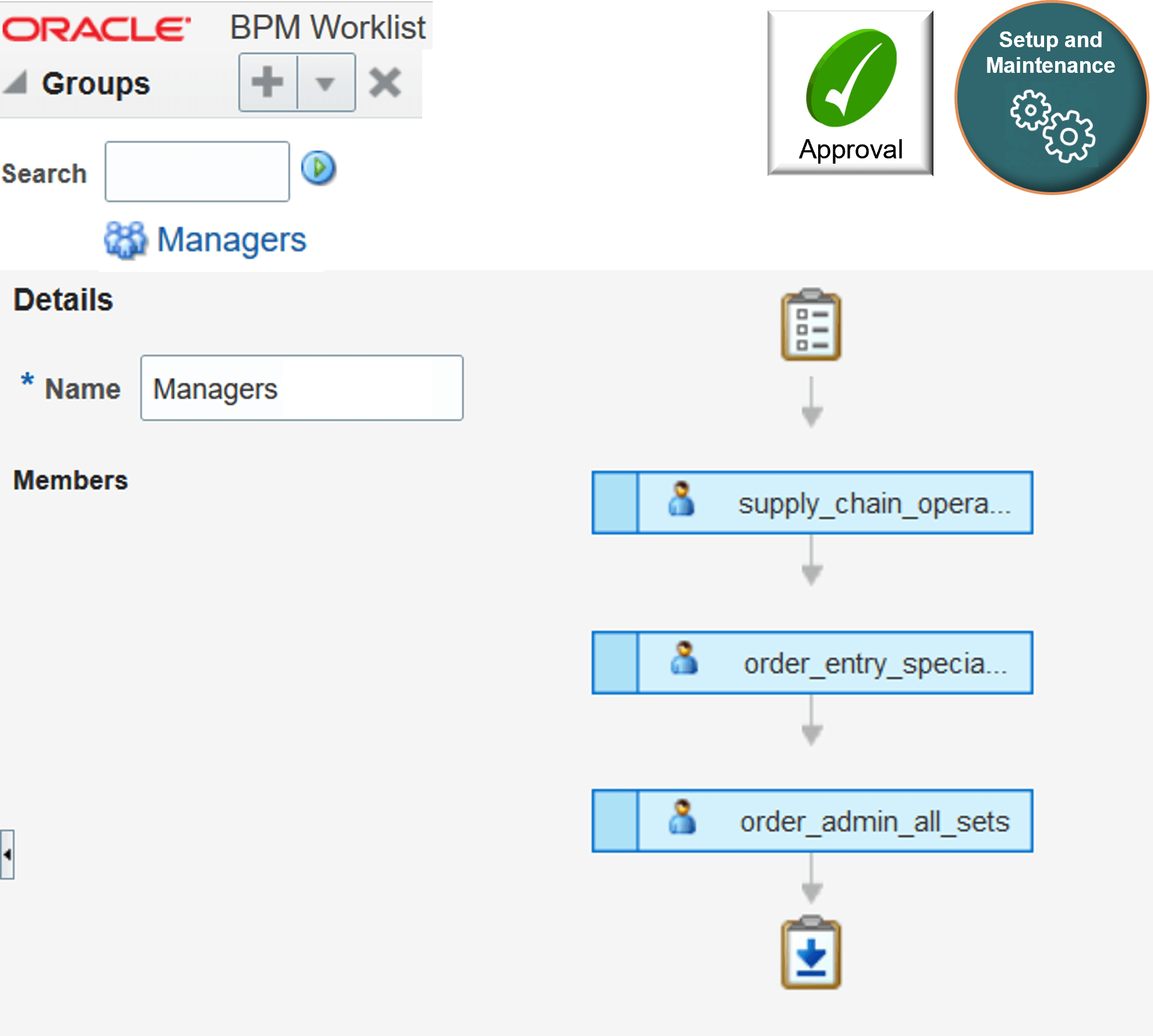

承認グループの作成
ステージ2に1つのグループを作成し、ステージ3に別のグループを作成します。
  1. 「Setup and Maintenance(設定および保守)」作業領域に移動し、「Manage Task Configurations for Supply Chain Management(サプライ・チェーン管理のタスク構成の管理)」タスクに移動します。
  2. 「BPMワークリスト」ページで、検索ウィンドウにOrderと入力し、「タスク・タイプの検索」をクリックして検索が終了するまで待機し、ApprovalHumantaskをクリックします。 詳細は、「承認タスクの設定に関するガイドライン」を参照してください。
  3. 「割当先」をクリックし、「承認グループ」をクリックします。
  4. 「グループ」領域で、「承認グループの作成」(プラス・アイコン)をクリックし、値を設定します。
    属性 値
    名前 オーダー・マネージャ
  5. メンバーを追加します。
    • 「メンバーの追加」 (右端のプラス・アイコン)をクリックします。
    • 「グループに追加」ダイアログで、値を検索し、「OK」をクリックします。
      属性 値
      ID
      supply_chain_operations_manager
      必要に応じて、拡張検索を使用します。
  6. 別のメンバーを追加します。 この手順を繰り返します。
    属性 値
    ID order_entry_specialist
  7. 別のメンバーを追加:
    属性 値
    ID order_admin_all_sets
  8. 「保存」をクリックし、グループを確認します。 これは次のようになります。

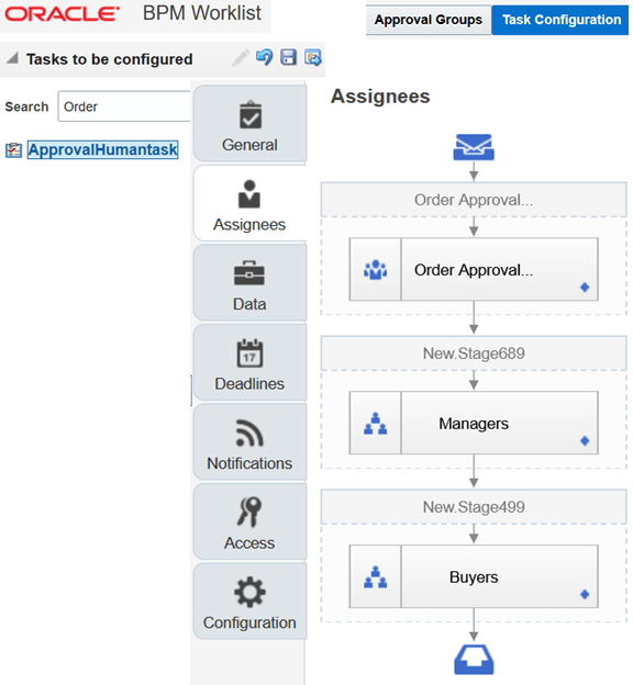

ステージの追加
  1. タスク構成をクリックします。
  2. 構成するタスク領域で、Orderと入力し、「タスク・タイプの検索」をクリックします。
  3. 検索結果で、ApprovalHumanTaskをクリックし、「タスクの編集」 (構成するタスクの横にある鉛筆)をクリックします。
  4. ステージを追加します。
    • 「割当先」をクリックします。
    • Assignees(割当先)領域にステージが1つ表示され、その名前がOrder Approvalであることを確認します。 このステージで混乱するな。
    • ステージには内部ボックスと外部ボックスがあります。 内部ボックスは参加者で、外部ボックスはステージです。 内側のボックスをクリックして、参加者を追加します。 外部ボックスをクリックしてステージを追加します。
    • 新しいステージ(内側のボックス)の参加者をクリックし、詳細領域に名前を付けます。
      属性 値
      関係者名
      臨時
      この属性にはラベルがありません。 テキスト・ボックスのみがあります。 ボックス内のテキストを置換します。 たとえば、New.Participant294をTemporaryに置き換えます。
    • 新しいステージ(内部ボックス)で「参加者」をクリックし、「鉛筆」をクリックして、「関係者の追加」>「順次追加」>「パラレル」をクリックします。 ステージには2人の参加者があり、これらは順次であり、New.Particpant領域の詳細には投票タブがあることに注意してください。
    • 詳細領域で新しい参加者に名前を付けます。
      属性 値
      関係者名
      マネージャ
      この属性にはラベルがありません。 テキスト・ボックスのみがあります。 ボックス内のテキストを置換します。 たとえば、New.Participant626をオーダー・マネージャに置き換えます。
    • 新しいステージで「一時的」参加者をクリックし、「鉛筆」をクリックして、「削除」をクリックします。 この関係者のみを作成したため、2番目の連続関係者を追加できます。 投票タブを表示するには、少なくとも1つの連続参加者を追加する必要があります。
    • 「オーダー・マネージャ」参加者をクリックし、Order_Managers領域で値を設定します。
      属性 値
      次に基づく割当先 Rule-based
      ビジネス・ルール
      Rule_for_Managers
      任意のテキストを入力できます。 テキストを入力した後、ルールの作成をクリックします。
    • 「投票」をクリックし、値を設定して、「保存」をクリックします。
      属性 値
      Any 51%
      デフォルト結果 承認
      結果のトリガー・ポリシー 最小のパーセントに達するとただちに投票結果がトリガーされます
  5. 別のステージを追加します。
    • 作成したステージの「外箱」をクリックし、「鉛筆」をクリックして、「ステージの追加」>「順次ステージの追加」をクリックします。
    • 実行したステップを繰り返して、最初のステージを追加します。
    • 一時的な関係者を必ず追加し、その後に連続した関係者を追加してから、一時関係者を削除してください。
    • 参加者名をマネージャではなくバイヤーに設定します。
    • ルールの名前をRule_for_ManagersではなくRule_for_Buyersに設定
    • 投票を51%ではなく1%に設定します。
    フローは次のようになります。
    フローは次のようになります。
    ノート
    • PBMワークリストでは、ステージごとに一意の名前が作成されます。 この例のステージ名(New.Stage689やNew.Stage499など)に注意してください。 この手順の次のセクションでこれらを参照します。
    • 承認者の名前を表示するフローを取得するには、バイヤー承認者の後に一時承認者を追加してから、その一時承認者を削除する必要があります。
    • フローを垂直に表示し、このページに適合するようにします。 また、水平に表示することもできます。
  6. 「タスクのコミット」をクリックします。

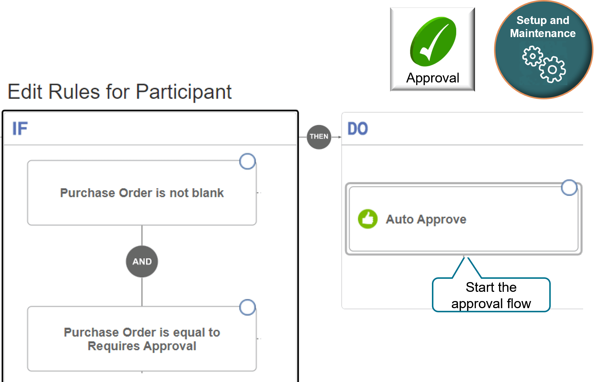

  3. 承認フローを開始する条件を作成します。
    • SoaOLabel.OrderApprovalStage.SalesOrderApprovalStageをクリックし、展開を確認します。
    • 展開されたステップで、ParticipantTypeをクリックします。
    • 表示されたダイアログで、「処理」>「ルールの編集」をクリックします。
    • 「参加者のルールの編集」ページで、「新規ルールの作成」をクリックし、値を設定します:
      属性 値
      名前 承認フローを開始する条件
    • ルールを作成します。
      If the Purchase Order attribute on the order header isn't blank, and if the Purchase Order attribute on the order header is equal to Requires Approval, then do Perform an Auto Approve
      自動承認処理によって、承認フローが開始されます。 たとえば:

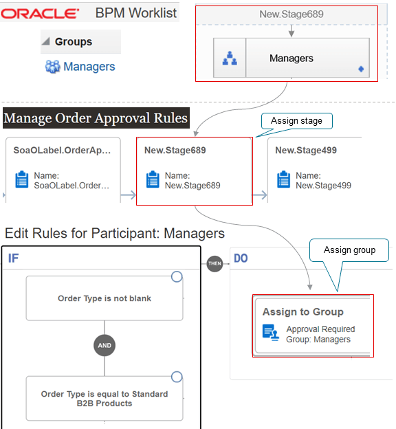

  4. オーダー・マネージャ・ステージのルールを作成します。
    • New.Stage689をクリックし、展開を確認します。
      属性 値
      名前 マネージャ・ステージの承認ルール
    • 新しいルールを作成します。
      If the Order Type attribute on the order header isn't blank, and if the Order Type attribute on the order header is equal to Standard B2B Products, then do Perform an Action Assign to Group Managers
      詳細は、上の図を参照してください。
    • Save and Close(保存してクローズ)をクリックし、ルールをアクティブ化します。
