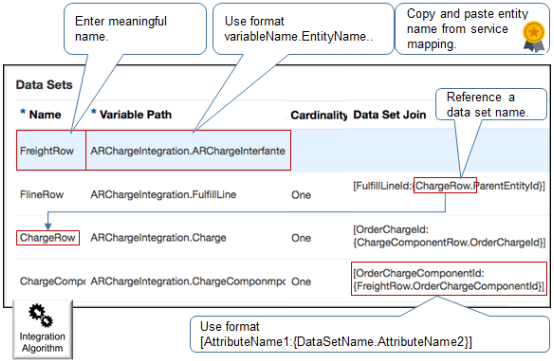

データ・セットの作成
データ・セットを作成します。
属性を指定します。
属性
説明
名前
わかりやすい名前を入力します。 アルゴリズム・ロジックによって参照されます。
変数パス
VariableName.entity形式を使用します。
説明
  • VariableName 変数タブで定義した変数の名前(ARChargeIntegrationなど)。
  • Entity サービス・マッピングからエンティティ名をコピーして貼り付けます。
カーディナリティ
付加フレックスフィールドの場合、通常は「ゼロまたは1」を選択します。
多数のオーダー明細を1つのオーダー・ヘッダーに結合する場合は、「複数」を選択します。
データ・セット結合
書式[AttributeName1:{DataSetName.AttributeName2}]の使用
説明
  • AttributeName1 結合するデータ・セット内の属性の名前。
  • DataSetName 定義したデータ・セットの名前。
  • AttributeName2 DataSetNameの属性の名前。

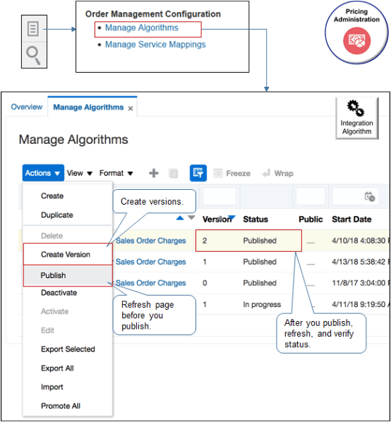

公開とテスト
アルゴリズムを公開します。
統合アルゴリズムの画面印刷。
ノート
  • .価格設定管理作業領域に移動します。
  • 「タスク」をクリックし、Order Management Configurationの下の「アルゴリズムの管理」をクリックします。
  • 異なるバージョンを作成して、作業用コピーを保持しながら異なる設定をテストできるようにします。
  • アルゴリズムを公開する必要があります。
  • 公開する前にページをリフレッシュしてください: 保存、ページのクローズ、ページのオープンおよびアルゴリズムの再問合せを行います。
  • 公開した後、リフレッシュして、ステータスが公開済であることを確認します。
  • 公開済アルゴリズムは編集できません。 かわりに、新しいバージョンを作成するか、非アクティブ化してからアクティブ化する必要があります。
