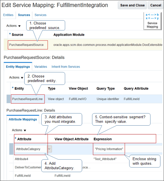

  1. 購買、出荷または受入を統合するには、PurchaseRequestSourceなどの事前定義済ソースを選択します。 オーダー管理には、使用できる事前定義済の付加フレックスフィールドが用意されています。 作成する必要はありません。
  2. PurchaseRequestLineなどの事前定義済エンティティを選択します。
  3. 履行システムと統合する必要がある属性を追加します。
  4. AttributeCategory属性を追加します。 この属性には、付加フレックスフィールドのコンテキスト・コードの値(ItemPriceForSupplierなど)が含まれます。
  5. 付加フレックスフィールドでコンテキスト依存セグメントを使用する場合:
    • 値を指定します。
    • ビュー・オブジェクトで属性を参照するか、式を追加します。
    • 通常、式を追加します。
    • 式に文字列を追加する場合は、二重引用符( ")で囲みます。

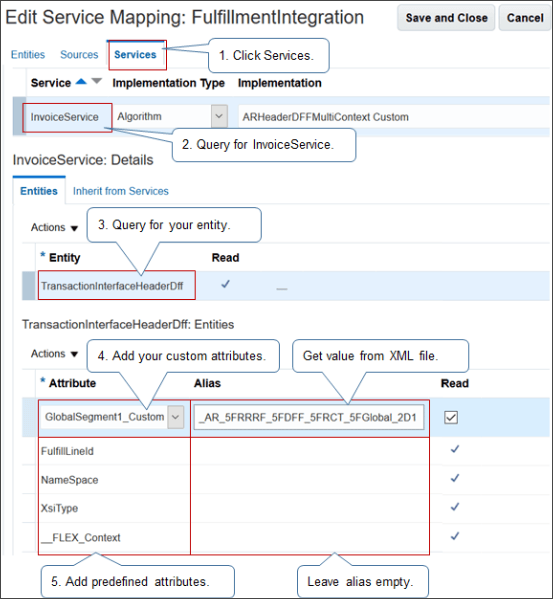

  1. 「サービス」タブをクリックします。
  2. InvoiceServiceのサービスを問い合せます。
  3. TransactionInterfaceHeaderDffなど、エンティティのエンティティを問い合せます。
  4. カスタム属性を追加します。 別名をそれぞれ作成します。 別名はサービスの名前です。 XMLファイルから取得します。
    属性
    別名
    GlobalSegment1_Custom
    _AR_5FRRRF_5FDFF_5FRCT_5FGlobal_2D1
    オーダー管理では、タスクを作成するためのペイロードの作成時にこの値が使用されます。
    統合アルゴリズムでこの値を送信する場合は、かわりにアルゴリズムに追加します。
  5. 事前定義済属性を追加します。 事前定義済属性の別名を指定する必要はありません。
