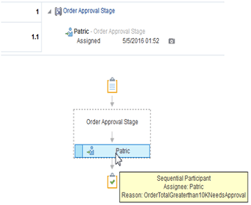

  2. オーダー管理によってオーダー・ステータスが承認保留に更新されていることを確認します。
  3. 「承認情報の表示」をクリックし、作成した承認ルールが承認詳細を反映していることを確認します。
    作成した承認ルールを反映する承認情報を含むルール
