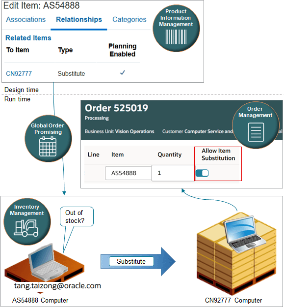

「製品管理」作業領域を使用して、設計時に代替する品目を指定します。
ノート
  • 「製品管理」作業領域を使用して、設計時に代替する品目を指定します。
  • 実行時に、オーダー入力スペシャリストがオーダー管理作業領域に販売オーダーを作成し、発行をクリックします。
  • 配送では、次のアイテムを配送します。
    • オーケストレーション・プロセスのスケジューリング履行タスクは、Global Order Promisingをコールします。
    • Global Order Promisingは在庫管理と通信して、品目が在庫切れかどうかを判断します。
    • 在庫切れの場合、および販売オーダーの品目代替の許可属性がはいで、Global Order Promisingで代替品目が使用可能であると判断された場合、Global Order Promisingでは、使用するように推奨がオーダー管理に送信され、オーダー管理では代替を使用してオーダー明細を履行します。

AS54888コンピュータの置換を設定する必要があるとします。
  • AS54888コンピュータがインベントリで使用できない場合は、CN92777コンピュータに置き換えます。
試す:
  1. 「Product Management(製品管理)」作業領域に移動します。
  2. 「製品管理」ページで、「タスク」>「品目の管理」をクリックします。
  3. 「Manage Items(品目の管理)」ページで、品目を検索します。
    属性
    値
    品目
    AS54888
  4. 検索結果の品目列で、AS54888をクリックします。
  5. 「品目の編集」ページで、「関係」をクリックします。
  6. 「関係」領域で、「アクション」→「作成」をクリックし、値を設定して、「OK」をクリックします。
    属性
    値
    品目: 至
    CN92777コンピュータ
    タイプ
    代替
    プランニング可能
    チェック・マークが含まれます。
  7. 「品目の編集」ページで、「保存」をクリックします。

  1. オーダー管理作業領域に移動し、新しい販売オーダーを作成します。
  2. オーダー・ヘッダーに次の値を設定します。
    属性
    値
    品目代替の許可
    はい
  3. オーダー明細でAS54888を検索し、結果に「在庫切れ」と表示されてから、明細を追加します。
  4. オーダー明細にAS54888が含まれ、オーダーを発行します。
  5. オーダー管理がAS54888をCN92777に置き換えたことを確認します。
