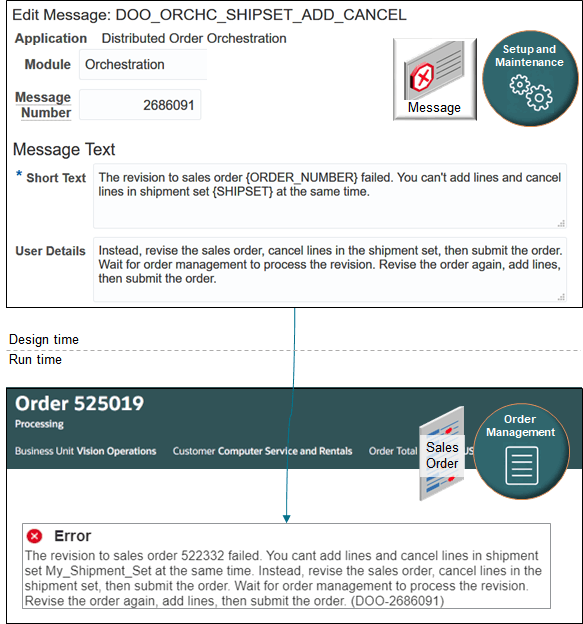

    この例では、販売オーダーを作成し、2つのオーダー明細を追加し、各明細をMy_Shipment_Setに割り当てます。
    ノート
    • オーダー管理では、同じ改訂中に新規明細を追加し、同じ出荷セット内の明細を取り消すことができないため、エラー・メッセージが表示されます。
    • 事前定義済のDOO_ORCHC_SHIPSET_ADD_CANCELメッセージは、メッセージ・テキストを定義します。

DOO_ORCHC_SHIPSET_ADD_CANCELにテキストを追加するとします。
試す:

    • DOO_ORCHC_SHIPSET_ADD_CANCELのメッセージ名を検索します。
  2. メッセージを編集します。
    • 検索結果で、メッセージ名列にDOO_ORCHC_SHIPSET_ADD_CANCELを含む「メロディ」をクリックし、「処理」>「編集」をクリックします。
    • 「メッセージの編集」ページで、ユーザー詳細属性の最後にテキストを追加します。 たとえば:
      Instead, revise the sales order, cancel lines in the shipment set, then submit the order. Wait for Order Management to process the revision. Revise the order again, add lines, then submit the order. Hi there. I am Diane Cho, your order administrator. Please contact me if you need help with shipping.

  3. 設定をテストします。
    • 他のブラウザのオーダー管理作業領域に移動します。
    • 作業領域にエラー・メッセージが表示されたままの場合は、メッセージ・ダイアログを閉じます。
    • オーダーを発行します。
    • メッセージに追加したテキストが表示されることを確認します。
