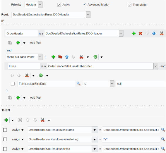

2番目のルールのIf文の作成
次のルールを作成します。
すべてのオーダー明細で実績出荷日がNULLでない場合、リリースするルール
すべてのオーダー明細で実績出荷日がNULLでない場合は、一時停止タスクをリリースします。
まず、If文を作成します。
2つ目のルールのif文
説明
コード
説明
At least one
履行システムが1つの明細を除くすべての明細を出荷した場合でも、すべての出荷済明細を一時停止します。
FLine is a OrderHeader/allFLinesIntheOrder
複数のオーケストレーション・プロセスが販売オーダーのオーダー明細を処理する場合に、複数のオーケストレーション・プロセス全体で調整します。
FLine.actualShipDate is null
いずれかのオーダー明細が出荷されていないかどうかを決定します。
オーケストレーションの開始時にactualShipDateがnullです。 オーケストレーションは、品目を出荷するときにactualShipDateを値に設定します。
2番目のルールのIf文を作成します。
  1. 一時停止ステップの一時停止ルール列で、「ルールの追加」をクリックします。
    「Start After条件」ダイアログで、作成したルールを縮小します。
  2. 「ルールの追加」→「プロパティ」をクリックし、値を設定します。
    属性
    値
    名前
    一時停止依存関係のルール
    説明
    依存関係が解決されるまでオーケストレーション・プロセスを一時停止するルール。
    優先度
    中
    拡張モード
    チェック・マークが含まれます。
    ツリー・モード
    チェック・マークが含まれます。
  3. ルートをDooSeededOrchestrationRules.DOOHeaderに設定します。
  4. If領域のIs Aの左側にあるフィールドで、デフォルト値をOrderHeaderなどの別名で置き換えます。
  5. 右の値の右側にある「下向き矢印」をクリックし、「テストの削除」をクリックします。
  6. If文の右側にある「パターンの追加」をクリックします。
  7. 空のフィールドの右側にある「丸カッコで囲まれたパターン」をクリックし、「周辺」をクリックします。
  8. ANDの下の値リストで、At least oneをクリックします。
  9. 左側のフィールドのAt least oneに、FLineと入力します。
  10. Is Aの右側のフィールドで、OrderHeader/allFLinesIntheOrderを選択します。
  11. テストの追加の横にある「下向き矢印」をクリックし、「簡易テスト」をクリックします。
  12. 「左の値」をクリックします。
  13. 条件ブラウザで、FLineを展開し、actualShipDateをクリックし、OKをクリックします。
  14. 「右値」をクリックします。
  15. 条件ブラウザで、nullをクリックし、OKをクリックします。

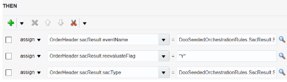

2番目のルールのThen文の作成
Then文を作成します。
2番目のルールのThen文
これらのプロパティの詳細は、「オーケストレーション・プロセスの一時停止の概要」を参照してください。
2番目のルールのThen文を作成します。
  1. Then領域で、Add Actionの横にある「下向き矢印」をクリックし、「割当」をクリックします。
  2. 「ターゲットの選択」をクリックし、OrderHeader.sacResult.eventNameをクリックします。
  3. 「式値」をクリックします。
  4. 条件ブラウザで、DooSeededOrchestrationRulesを展開し、SacResultを展開し、SAC_SYSTEM_EVENT_IPC_PAUSEを選択して、OKをクリックします。
    このステップでは、すべてのオーダー明細がフローに出荷されるまでオーダー明細を評価し、リリースするルールを設定します。 Interprocess通信(IPC)は、イベントに従って一時停止を実装します。
  5. アクションの追加の横にある「下向き矢印」をクリックし、「割当」をクリックします。
  6. 「ターゲットの選択」をクリックし、OrderHeader.sacResult.reevaluateFlagをクリックします。
  7. 等号(=)の右側にあるフィールドに、"Y"と入力します。
    二重引用符を含める必要があります。
  8. アクションの追加の横にある「下向き矢印」をクリックし、「割当」をクリックします。
  9. 「ターゲットの選択」をクリックし、OrderHeader.sacResult.sacTypeをクリックします。
  10. 同じ行で「式値」をクリックします。
  11. 条件ブラウザで、DooSeededOrchestrationRulesを展開し、SacResultを展開し、SAC_TYPE_EVENTをクリックして、OKをクリックします。
  12. 「検証」をクリックし、「保存」をクリックします。
