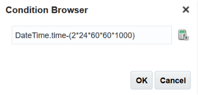

      この値はミリ秒数を計算し、オーケストレーション・プロセスがオーダー明細を出荷のためにスケジュールする2日前に一時停止タスクが終了します。
      DateTime.timeのかわりにgetAdjustedDate関数を使用できます。
    • 式属性にDateTime.time-(2*24*60*60*1000)が含まれていることを確認し、OKをクリックします。
      たとえば:
      DateTime.time-(2*24*60*60*1000)を使用した条件ブラウザ
    • 「プロパティ」ダイアログに時間プロパティの値が含まれていることを確認します。
      プロパティ・ダイアログの値
    • 「OK」をクリックします。

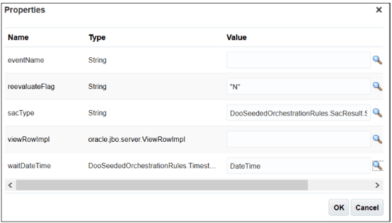

  5. オーケストレーション・プロセスを一時停止します。
    これらのプロパティを設定します。
    ( reevaluateFlag:"N", sacType:DooSeededOrchestrationRules.SacResult.SAC_TYPE_TIMER, waitDateTime:DateTime )
    • 「Add Action」>「Assert New」をクリックします。
    • 「ターゲットの選択> DooSeededOrchestrationRules.SacResult」をクリックします。
    • 「プロパティの編集」をクリックします。
    • プロパティ・ダイアログのreevaluateFlag行の値属性に、"N"と入力します。 二重引用符を含める必要があります。
    • sacType行で、「値」をクリックします。
    • 「条件ブラウザ」ダイアログで、DooSeededOrchestrationRules > SacResultを展開し、SAC_TYPE_TIMERをクリックして、をクリックします。
      一時停止タイプがTIMERの場合、オーケストレーション・プロセスは時間が経過するまで一時停止します。
    • プロパティ・ダイアログのwaitDateTime行で、「値」をクリックします。
    • 条件ブラウザで、DateTimeをクリックし、OKをクリックします。
    • 「プロパティ」ダイアログに次の値が含まれていることを確認します。
      必要な値を含むダイアログ
  6. OKをクリックし、「ルール」の一時停止ダイアログで「保存」をクリックします。
