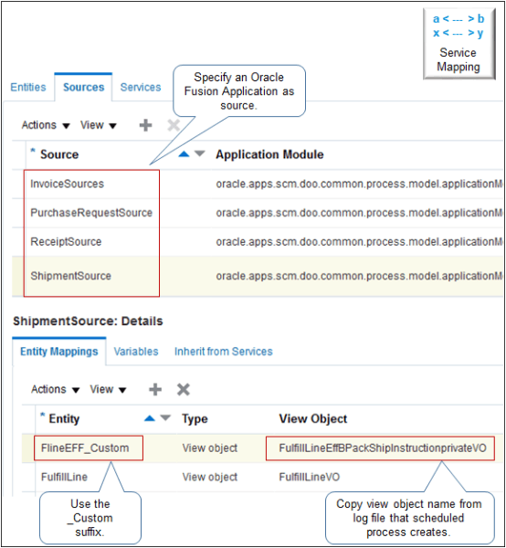

  • ログ・ファイルからビュー・オブジェクトの名前をコピーします。 サービス・マッピングでは、ビュー・オブジェクトを使用して拡張可能フレックスフィールドからデータを取得します。 拡張可能フレックスフィールド属性の公開スケジュール済プロセスで作成されるログ・ファイルを使用します。
  • 新しいエンティティをそれぞれ指定する場合は、_Customサフィクスを使用します。

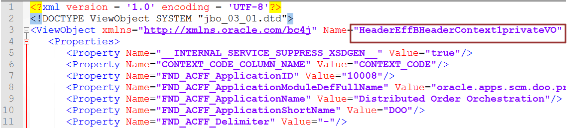

  8. 10008_DOO_HEADERS_ADD_INFO.zip > Oracle Apps > SCM > DOO > processOrder > Flex > headerContextsB > Viewを展開し、ノート帳++やXMLエディタなどのエディタを使用してHeaderEffBHeaderContext1privateVO.xmlを開きます。
    このビューには、各コンテキストで使用可能なXMLファイルがリストされます。
    HeaderContext1拡張可能フレックスフィールドのコンテキストを確認します。
  9. 値をスプレッドシートにコピーします。
    属性
    値
    ViewObjectの名前
    たとえば、HeaderEffBHeaderContext1privateVO.xmlファイルには、ビュー・オブジェクト名が含まれています。
    HeaderEffBHeaderContext1privateVO.xmlファイル内のビュー・オブジェクト名

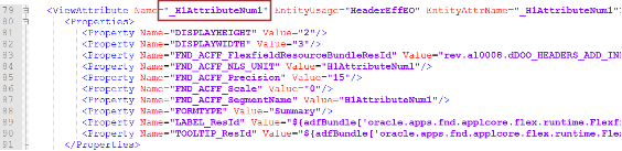

  10. プライマリ営業担当のIDをスプレッドシートに格納するために使用する属性の名前をコピーします。
    必要な値の格納に使用するセグメントと一致するViewAttributeを探します。 この例では、コピーする値を次に示します。
    属性
    値
    ViewAttributeの名前
    _H1AttributeNum1
    たとえば、HeaderEffBHeaderContext1privateVO.xmlファイルには、ビュー属性名が含まれています。
    HeaderEffBHeaderContext1privateVO.xmlファイル内の属性名を表示します。

  6. ソースを設定します。
    • 「ソース」をクリックします。
    • InvoiceSourcesの詳細領域の「エンティティ・マッピング」タブで、「表示」→「列」をクリックし、各値にチェック・マークを追加します。
      • 結合エンティティ
      • 結合エンティティ属性
      • 既存のビュー・オブジェクトを使用
    • 「処理」→「行の追加」をクリックし、値を設定して、「保存」をクリックします。
