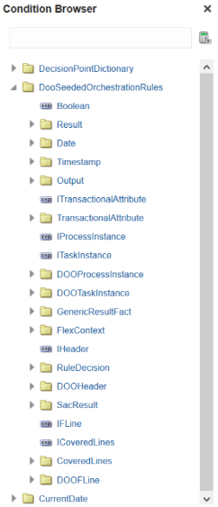

  1. 虫眼鏡(左の値)をクリックして、条件ブラウザにアクセスします。
    条件ブラウザには、ディクショナリに事前定義されたオブジェクトが表示されます。 また、ルールの作成時にディクショナリにアサートするオブジェクトも表示されます。
    ブラウザによって、表示される品目は、アクセス場所に応じてフィルタされます。 この動作は、ブラウザにアクセスするコンテキストで意味のあるオブジェクトのみを選択するのに役立ちます。 たとえば、開始後の条件の作成時にブラウザに表示されるディクショナリを次に示します。
    ビジネス・ルールの一部
  2. DooSeededOrchestrationRulesディクショナリを展開します。
    ブラウザには、ファクト、変数など、このディクショナリに含まれるオブジェクトが表示されます。
    ビジネス・ルールの一部
    通常は、ディクショナリで使用可能なオブジェクトの一部のみを使用します。 たとえば、DooSeededOrchestrationRulesディクショナリで通常使用するオブジェクトは次のとおりです。

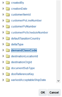

    販売オーダーでは、demandClassCode属性を使用して顧客を分類できます。 ルールでdemandClassCodeの値を確認する必要があるため、下にスクロールしてdemandClassCodeをクリックし、「OK」をクリックします。
    ビジネス・ルールの一部
    ルール・エディタは、次の文に属性を追加します。

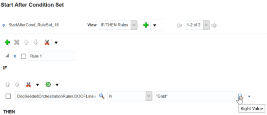

  4. 「右の値」(拡大鏡)をクリックして、条件ブラウザにアクセスします。
    ビジネス・ルールの一部
    右の値ウィンドウでは、If文がTrueかどうかを判断するために使用する値を指定します。 左の値と同様に、DooSeededOrchestrationRulesを展開してディクショナリ内のオブジェクトにアクセスできます。 文字列を指定することもできます。
    この例では、ウィンドウに"GOLD"と入力し、OKをクリックします。 文字列は二重引用符で囲む必要があります。
    ビジネス・ルールの一部

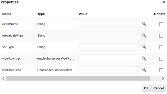

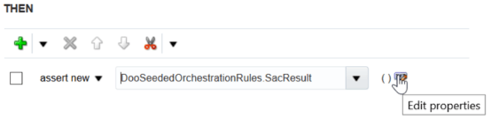

  3. 「プロパティの編集」をクリックします。
    ビジネス・ルールの一部
    プロパティの編集をクリックすると、ルール・エディタは、ターゲットとして選択したオブジェクトのプロパティを取得し、プロパティ・ダイアログに表示します。 この例では、SacResultのプロパティを表示します。
    ビジネス・ルールの一部
  4. reevaluateFlag行の値列に、"N"と入力します。 二重引用符を含める必要があります。
    各ターゲットには異なるプロパティのセットが含まれているため、ビジネス要件に応じて異なる設定を行う必要があります。 この例では、reevaluateFlagは、ルールの実行後に開始後条件の結果を再評価することを指定します。 この再評価は必要ないため、reevaluateFlagをNに設定します。
  5. 値列で、「値」 (虫眼鏡)をクリックします。
    sacTypeプロパティを使用して、If文がtrueと評価されたときに実行するアクションを指定します。 この例では、オーケストレーション・プロセスがイベントの発生を待機している間に一時停止する必要があります。 EVENT一時停止タイプによってオーケストレーション・プロセスが一時停止されるため、sacTypeを設定します。 start after条件のプロパティを設定する方法を学習します。 詳細は、イベントのオーケストレーション・プロセスの一時停止を参照してください:

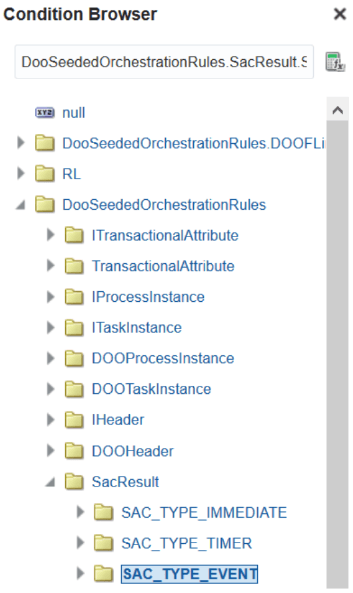

  6. 条件ブラウザで、DooSeededOrchestrationRules→SacResultを展開し、SAC_TYPE_EVENTをクリックして「OK」をクリックします。

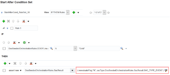

    Then領域には、設定したプロパティの文字列表現が表示されます。 この文字列を使用して、ルールが実行するアクションをすばやく評価します。 完全なビジネス・ルールを次に示します。
    ビジネス・ルールの一部
