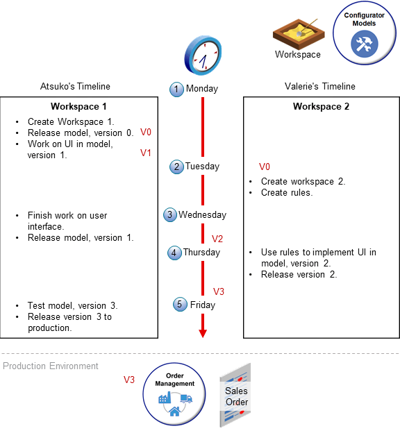

2人の異なる開発者が同じ構成モデルで同時に作業する必要がある例を考えてみます。 Atsukoはワークスペース1を使用し、Valerieはワークスペース2を使用します。
2人の異なる開発者が同じ構成モデルで同時に作業し、ワークスペース1を使用し、Valerieがワークスペース2を使用する例を考えてみます。
仕組み
  1. 月曜日 Atsukoは、「製品管理」作業領域から4ドア・セダン・モデルを初めてインポートします。
    インポートでは、モデル0が作成され、Atsuko'sワークスペースが作成され、モデルがAtsuko'sワークスペースに追加され、すぐにAtsuko'sワークスペースが解放されます。 バージョン0は、製品管理が持つモデルの正確なコピーです。 Atsukoはバージョン0を変更できませんが、かわりにAtsuko'sワークスペースのモデルのバージョン1を変更します。 Atsukoはユーザー・エクスペリエンスを専門とし、ワークスペース1を使用して、顧客が4 Door Sedanを構成するために使用するユーザー・インタフェースを設計します。
  2. 火曜日 Valerieはワークスペース2を作成し、4 Door Sedanモデルのバージョン0をワークスペース2に追加します。
    Valerieはソフトウェア・エンジニアであり、Atsukoが作成しているユーザー・インタフェースを実装するためにモデルが必要とするルールの追加を開始します。
  3. 水曜日 Atsukoは、ユーザー・インタフェースの設計を終了し、4 Door Sedanモデルのバージョン1をリリースします。
    Configuratorは、Valerieのワークスペースのモデルをバージョン0からバージョン1に自動的に更新します。
  4. 木曜日 Valerieは、Atsuko'sワークスペースのルールを使用して、Atsukoが作成したユーザー・インタフェースを実装します。 この機能により、ValerieがAtsuko'sの最新作業を使用していることを確認し、ワークスペースを手動で更新して同期を保つ必要がなくなります。
    Valerieはバージョン2をリリースし、Configuratorは両方のワークスペースのモデルをバージョン2からバージョン3に更新します。
  5. 金曜日 Atsukoは、ユーザー・インタフェースをテストし、インタフェースとルールが正しく連携していることを確認します。 うまくいけば、Atsukoはモデルのバージョン3を本番環境にリリースします。
