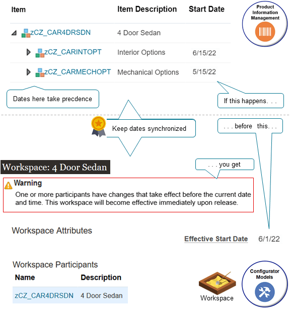

日付の同期を維持
「コンフィギュレータ・モデル」作業領域で使用する有効開始日は、「製品管理」作業領域でモデル、オプション区分およびコンポーネントに設定した有効開始日と同期したままにします。
すでに有効になっているスナップショットをワークスペースに追加すると、ワークスペースに割り当てた有効開始日に関係なく、ワークスペースはリリースされるとすぐに有効になります。 1つの例について考えてみます:
ノート
  • ワークスペースの有効日を明日に設定します。
  • Interior Optionsという名前の新しいオプション・クラスをProduct Managementのモデルに追加します。 このクラスにはStandard、Deluxe、Sportyが含まれているため、ユーザーはイン・テリア・トリム・スタイルを選択できます。
  • Product Managementの「Interior Options(内部オプション)」オプション区分に有効日を設定すると、本日有効になります。
  • 内部オプションのスナップショットをリフレッシュしてワークスペースに追加しましたが、メッセージが表示されます。
    One or more participants have changes that take effect before the current date and time. This workspace will become effective immediately upon release.
  • ワークスペースをリリースすると、ワークスペースの有効日が明日であっても、ワークスペースは本稼働日になります。 これは、コンフィギュレータが製品管理の有効日を使用しているためです。
別の例を次に示します:
  • ワークスペースにスナップショットがあり、スナップショットには「内部オプション」オプション・クラスが含まれ、スナップショットの有効開始日を6月15日に設定します。
  • ワークスペースには、「機械オプション」オプション・クラスを含む別のスナップショットも含まれており、有効開始日は5月15日です。
  • 6月10日以前にワークスペースをリリースします(例: 6月1日)。
  • 「内部オプション」オプション・クラスは6月15日まで使用できないため、ユーザーは内部オプションを選択できませんが、コンフィギュレータはワークスペースの有効開始日ではなく、「機械オプション」オプション・クラスの有効開始日に従ってワークスペースを即時にリリースするため、機械オプションを構成できます。
