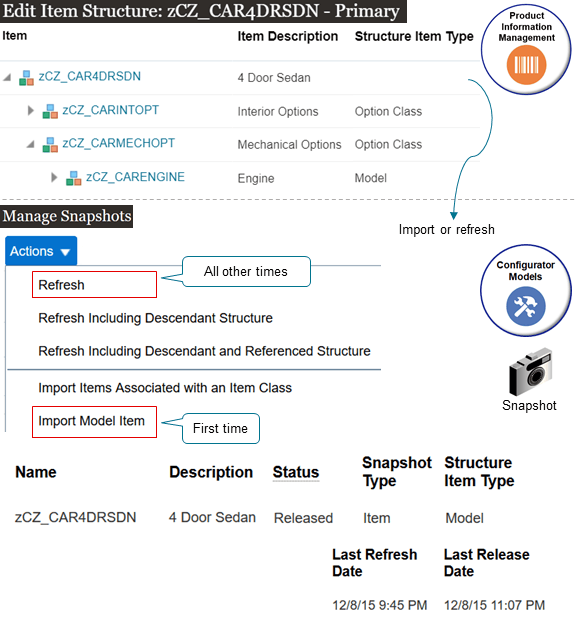

スナップショットは、「製品管理」作業領域から「コンフィギュレータ・モデル」作業領域にインポートするデータの読取り専用コピーです。 特定の時点で存在する品目、品目区分および値セットの図が示されます。
1つの例について考えてみます:
スナップショットは、「製品管理」作業領域からインポートするデータの読取り専用コピーです。
ノート
  • 「Manage Snapshots(スナップショットの管理)」ページの「Import Model Item(モデル品目のインポート)」処理は、モデルを製品管理からコンフィギュレータに初めてインポートするときに使用します。
  • 「リフレッシュ」処理を使用して、製品管理の品目、品目区分および値セットに加えた変更をコンフィギュレータに取り込みます。
  • スナップショットにインポートする品目のコピーは1つのみです。 同じ品目をスナップショットに再度インポートしたり、別のスナップショットにインポートすることはできません。
