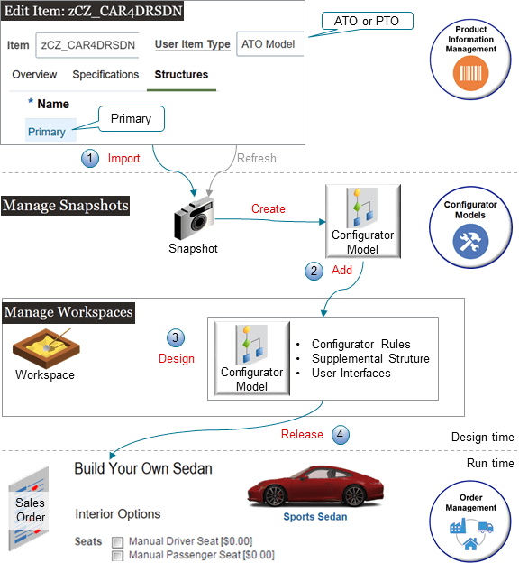

数字の意味
これがあなたの仕事です。
  1. 「インポート」 「製品管理」作業領域から「コンフィギュレータ・モデル」作業領域にzCZ_CAR4DRSDNのスナップショットをインポートします。
    • コンフィギュレータは、スナップショットを使用してコンフィギュレータ・モデルを自動的に作成します。
    • 製品管理のインポート後にzCZ_CAR4DRSDNで何かを変更した場合は、スナップショットをリフレッシュします。 品目を再度インポートしません。
  2. 「追加」 ワークスペースを作成し、zCZ_CAR4DRSDNを追加します。
  3. Design モデルの実験、変更およびテストを行うことができるサンドボックスの種類としてワークスペースを使用します。 ワークスペースには、特定のニーズにあわせて補足構造、ルールおよびユーザー・インタフェースを追加できるモデルのドラフトが含まれています。
  4. 「リリース」 ワークスペースをリリースして新しい番号付きバージョンのコンフィギュレータ・モデルを作成し、それを本番環境のホスト・アプリケーションに公開します。
    • リリースされたモデルには、モデルに追加したサプリメンタル構造、ルールおよびユーザー・インタフェースが含まれます。
    • モデルは、ワークスペースで指定した開始日に従って有効になります。
    • ホスト・アプリケーションのユーザーは、モデルと対話して品目を構成します。 コンフィギュレータは、構成した構成が有効であることを確認します。
設定のサマリー
コンフィギュレータ・モデルを作成および保守するための構成の概要を次に示します。
  1. モデルをインポートします。
  2. ワークスペースを作成します。
  3. コンフィグレータ・モデルを設計します。
  4. ワークスペースを本番環境にリリースします。
  5. コンフィグレータ・モデルを保守します。
