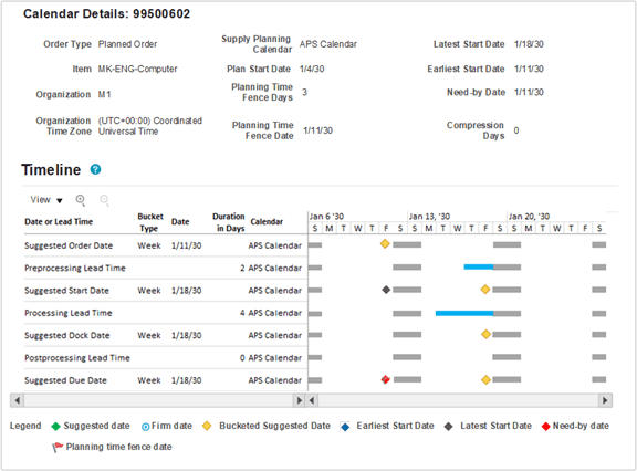

カレンダ詳細の表示の例: 集計プランニング・バケット
この例では、集計プランニング・バケットを使用した、制約付きプランの計画製造オーダーについて説明します。
「最早開始日」と「最新開始日」がヘッダー・セクションに表示されています。 これらのフィールドは制約付きプランにのみ表示されます。 日付がガント・ウィンドウ内である場合は、これらの日付もガント・チャートにプロットされます。
次の表で説明するフィールドと値を含む「カレンダ詳細」ビューが表示された画面
この例では、各提示日の供給プランニング・バケット・タイプは週です。 プラン・オプションによっては、他とは異なるバケット・タイプが設定された提示日が存在する場合があります。 たとえば、ある日付は日次バケットに分類され、同じ供給の他の日付は週次バケットに分類される場合があります。
集計タイム・バケット(つまり、日より高次のタイム・バケット)で計画する際には、プランの実行時に供給プランニング・バケットの最終稼働日に提示日が移動されます。 ガント・チャートの黄色のひし形は、供給プランニング・バケットの最終稼働日に移動された提示日を示しています。

この日付およびその他すべての日付のプランニング・バケット・タイプは週です。 これで、「提示期日」がプランニング・バケットの最終稼働日に移動されたことがわかります。集計タイム・バケットでプランニングする際にはこうなります。

プロセス・リード・タイムの開始日は、プロセス・リード・タイムの終了日からプロセス・リード・タイムを減算して計算されますが、稼働日のみがカウントされます。 この例では、プロセス・リード・タイムは1月15日火曜日の開始時に始まり、1月18日金曜日の終了時まで続きます。
プロセス・リード・タイムの開始日と終了日の計算は、プランニングによって「提示納入予定日」がプランニング・バケットの最終稼働日に移動された後、UIが表示されるときに実行されます。 その結果、プロセスの開始日と終了日が、プランの実行時に計算された(「提示納入予定日」がプランニング・バケットの最後に移動される前に実行された)日付と一致しない場合があります。 集計タイム・バケットを使用して計画された供給のカレンダ詳細を表示する際に、このように精度が低下するのは想定内の動作です。
提示開始日 1月18日 「提示開始日」が供給プランニング・バケットの最終稼働日に移動されたため、「提示納入予定日」と同じ日付になりました。 これは、(プロセス・リード・タイムを考慮に入れた後に)両方の日付が同じ供給プランニング・バケットに分類されたためです。

事前プロセスのリード・タイムの開始日は、事前プロセスのリード・タイムの終了日から事前プロセスのリード・タイムを減算して計算されますが、稼働日のみがカウントされます。 この例では、プロセス・リード・タイムは1月17日木曜日の開始時に始まり、1月18日金曜日の終了時まで続きます。
事前プロセスのリード・タイムの開始日と終了日の計算は、プランニングによって「提示開始日」がプランニング・バケットの最終稼働日に移動された後、UIが表示されるときに実行されます。 その結果、事前プロセスの開始日と終了日が、プランの実行時に計算された(「提示開始日」がプランニング・バケットの最後に移動される前に計算された)日付と一致しない場合があります。
提示日が供給プランニング・バケットの最終稼働日に移動されると、「カレンダ詳細」ウィンドウでリード・タイムが重複しているように見えることがよくあります。 この例では、事前プロセスのリード・タイムとプロセス・リード・タイムが重複しています。
提示オーダー日 1月11日 最初はわかりにくいですが、よく考えると「提示オーダー日」が1月11日の金曜日になるのはつじつまが合います。 「提示オーダー日」を計算するときには、プランニングで、4日間のプロセス・リード・タイムと2日間の事前プロセスのリード・タイムが重複しないように考慮に入れる必要がありました。 そのため、「提示オーダー日」は前のプランニング・バケットに分類されていました(その後「提示オーダー日」は、そのプランニング・バケットの最終稼働日に移動されました)。
