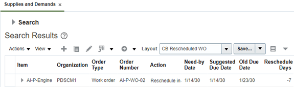

「供給および需要」ページにオーダーを表示すると、(再スケジュール前の)古い日付および新しい提示日を確認できます。 「再スケジュール日数」列には、作業オーダーが前倒しまたは先送りになった組織製造カレンダの稼働日数が表示されます。 作業オーダーが前倒しになった(つまり提示期日が、古い期日より前である)場合、「再スケジュール日数」はマイナスの数値になります。 この例では、組織製造カレンダの稼働日7日分、作業オーダーが前倒しされました。
「供給および需要」ページのオーダーの画像

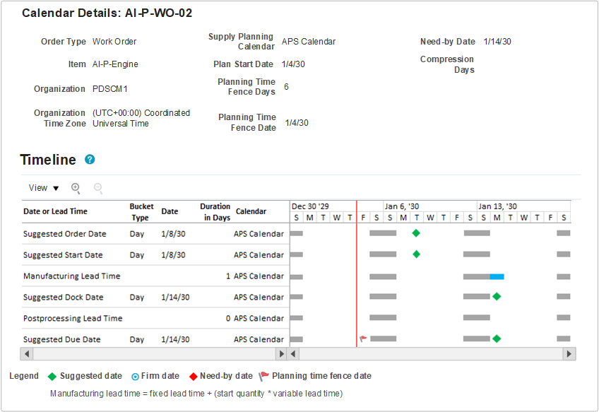

ガント・チャートの赤い縦線はプラン開始日を表しており、ヘッダー・フィールドにも表示されます。 この線は、プラン開始日がガント・ウィンドウの表示部分内にある場合にのみ表示されます。
次の表で説明するフィールドと値を含む「カレンダ詳細」ビューが表示された画面
作業オーダーを再スケジュールする際には、プランニングでリード・タイムを減算して提示日が再計算されません。 かわりに、次の表で説明するように、プランニングでは、収集した日付から「再スケジュール日数」を減算して提示日が調整されます。
日付またはリード・タイム行 値 説明
提示期日 1月14日
この例では、プランニングで、「希望入手日」にあわせて作業オーダーが7日前倒しされました。 したがって、「提示期日」が「希望入手日」(1月14日)と同じになります。
マイルストンの日付が重複する場合、提示日は常にガント・チャートの最上部に表示されます。 「提示期日」マイルストンの上にカーソルを置くと、「希望入手日」と「提示期日」の両方が1月14日であることがわかります。 カーソルをあわせなくてもすぐに参照できるように、「希望入手日」もヘッダー・セクションに表示されています。
「提示期日」および他のすべての提示日の計算に使用されるカレンダは組織製造カレンダです。 この例では、土曜日と日曜日が非稼働日のAPSカレンダが使用されており、ガント・チャートではグレーの棒で表されています。
この日付およびその他すべての日付のプランニング・バケット・タイプは日です。 これで、「提示期日」がプランニング・バケットの最終稼働日に移動されなかったことがわかります。集計プランニング・バケットでプランニングする際にはこうなります。
事後プロセスのリード・タイム 0日
事後プロセスのリード・タイムの期間(日数)の値は、「品目」ページから取得され、シミュレーション・セットの上書きがある場合はそれも含まれます。
このケースでは、「事後プロセスのリード・タイム」が定義されていないため、「事後プロセスのリード・タイム」を表す棒がガント・チャートにありません。
提示納入予定日 1月14日 品目の後処理リード・タイムを使用して提示納入予定日を計算するかわりに、組織製造カレンダで旧(回収済とも呼ばれる)納入予定日を7営業日前に調整して、提示納入予定日を計算します。
製造リード・タイム 1日
製造リード・タイムの期間(日数)の値は、品目の固定リード・タイムと可変リード・タイムを使用して計算され、シミュレーション・セットの上書きが含まれます(製造リード・タイム=固定リード・タイム+ (開始数量*可変リード・タイム)。
製造リード・タイム終了日が「提示納入予定日」に設定されます。
製造リード・タイムの開始日は、製造リード・タイムの終了日から製造リード・タイムを差し引いて、営業日のみをカウントして計算されます。 この例では、製造リード・タイムは1月14日月曜日の初めから始まり、同じ日の終わりまで続きます。
提示開始日 1月8日
「カレンダ詳細」ウィンドウに表示されている製造リード・タイムの場合、開始日は1月8日(火)で、これは必要よりも早いように見えます。
計画では、品目の製造リード・タイムを使用して提示開始日を計算するかわりに、組織製造カレンダで古い(収集済とも呼ばれる)開始日を7営業日前に調整して、提示開始日が計算されます。
製造実行ソース・システムによって設定された作業オーダー開始日では、制約なし計画では考慮されない様々な制約が考慮されます。 そのため、制約なしのプランニングでは、供給日の間に同じ日数の稼働日を確保することによって、これらの制約を可能なかぎり適用しています。
提示オーダー日 1月8日
「事前プロセスのリード・タイム」は作業オーダーに適用されないため、「提示オーダー日」が「提示開始日」に設定されます。
