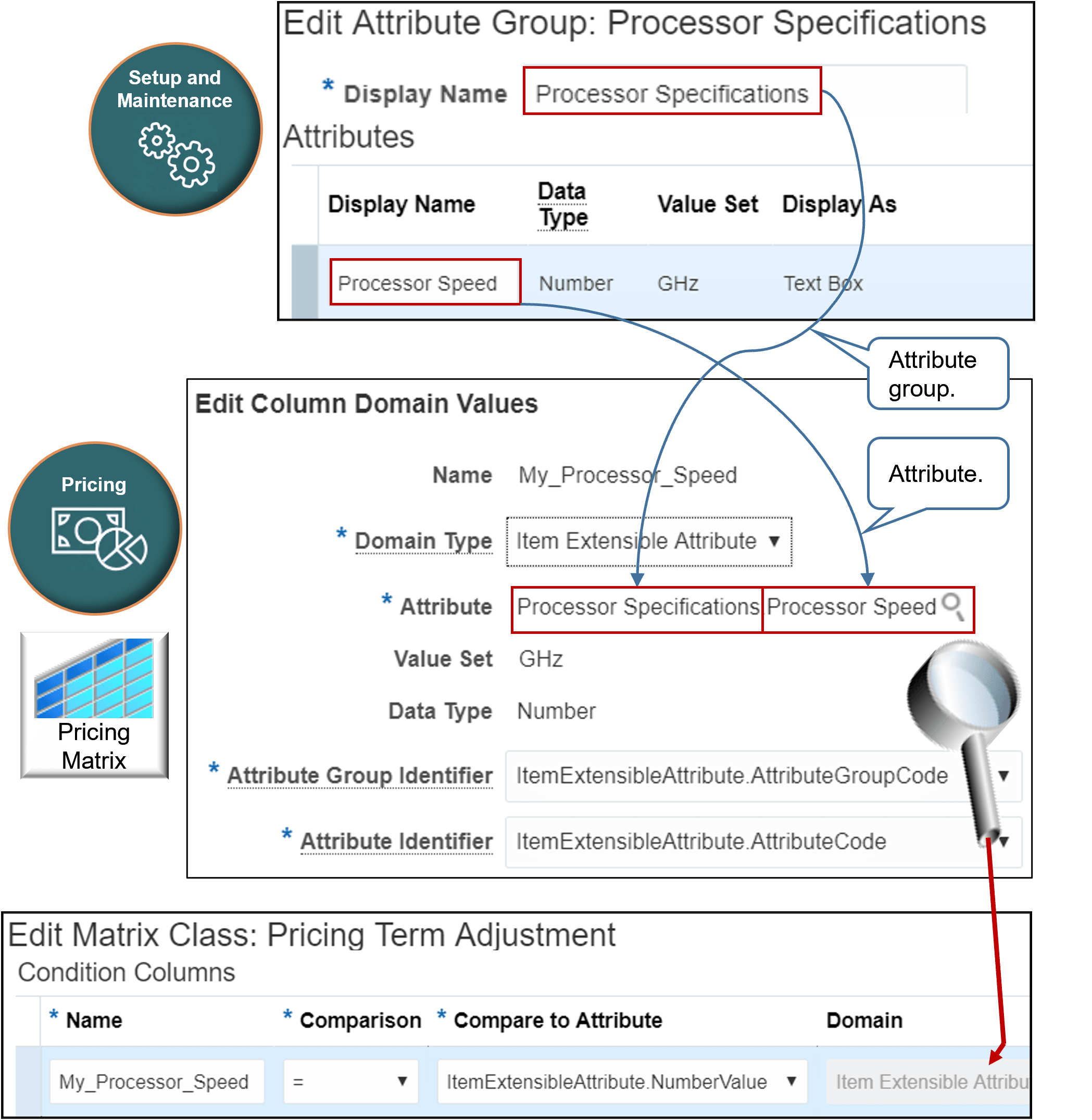

品目拡張可能属性の作成
  1. 管理権限でOracle Pricingにサインインします。
  2. 「ホーム」→「自分の企業」→「設定および保守」→「タスク」→「検索」→「品目属性グループおよび属性の管理」に移動します。
  3. 属性グループを作成します。
    • 「属性グループの管理」ページで、「処理」>「作成」をクリックします。
      詳細は、「品目属性グループおよび属性」を参照してください。

  4. 属性を作成します。
    • 属性領域で、「処理」>「作成」をクリックします。
    • 「Create Attribute(属性の作成)」ページで、値を設定します。
      属性
      値
      名前
      プロセッサ速度
      内部名
      プロセッサ速度
      API名
      ProcessorSpeed
      フレックスフィールド・コード
      EGO_ITEM_EFF
      データ型
      数値
    • 「値セットの作成」をクリックします。

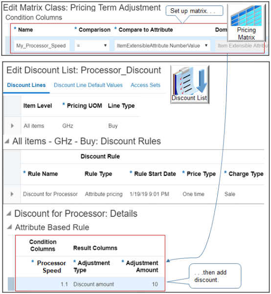

マトリックス・クラスの編集
マトリックス・クラスを編集して、割引リストのルールから参照できるようにします。 詳細は、「価格設定マトリックス区分」を参照してください。
  1. 「価格設定管理」作業領域に移動し、「マトリックス区分の管理」をクリックします。
  2. 「マトリックス区分の管理」ページで、「価格設定条件調整」をクリックします。
  3. 「マトリックス・クラスの編集」ページの「条件列」領域で、「処理」→「行の追加」をクリックし、値を設定します。
    属性
    値
    名前
    My_Processor_Speed
    ソース・コード名
    デフォルト値を受け入れます。
    比較
    = (等号)
    属性との比較
    属性を選択します。 この例では、プロセッサ速度は数値データ型であるため、itemExtensibleAttribute.NumberValueを選択します。
    品目属性グループおよび属性の管理ページで属性を設定するときに指定するデータ型と同じデータ型を選択していることを確認してください。 これらのデータ型が一致しない場合、価格設定では価格を計算できません。
    次のいずれかの値のみを選択できます。
    • itemExtensibleAttribute.AttributeGroupCode
    • itemExtensibleAttribute.AttributeCode
    • itemExtensibleAttribute.VarCharValue
    • itemExtensibleAttribute.NumberValue
    • itemExtensibleAttribute.DateValue
    • itemExtensibleAttribute.TimeStampValue
  4. ドメインを設定します。
    • ドメイン列で、「ドメインの編集」をクリックします。
    • 「列ドメイン値の編集」ダイアログで、値を設定します。
      属性
      値
      ドメイン・タイプ
      品目拡張可能属性
    • 「Attribute(属性)」フィールドで、次を検索します。
      属性
      値
      属性名
      プロセッサ
      価格設定では、サービス・マッピングの入力SDO (サービス・データ・オブジェクト)で指定する属性を使用します。 詳細は、「サービス・マッピング、価格設定アルゴリズムおよびマトリックスの連携方法」を参照してください。
      ノート
      • 検索では、「Manage Item Attribute Groups and Attributes(品目属性グループおよび属性の管理)」ページから、表示される属性を取得します。 このページで指定した属性と一致しているかぎり、任意のテキストを検索できます。
        たとえば、Manage Item Attribute Groups and Attributes(品目属性グループおよび属性の管理)ページのProcessor Specifications属性グループにProcessor Speed属性が含まれている場合は、Attribute Group for Processor Specificationsを検索できます。
      • 価格設定に役立つのは、品目属性グループおよび属性の管理ページの一部の属性のみです。 たとえば、異なるコンテキストで使用するプロセッサの1000の属性を複数含めることができます。 属性グループを使用すると、価格設定に固有になるように検索結果をフィルタしやすくなります。
    • 検索結果で、価格設定マトリックスが参照する必要のある属性(「プロセッサ速度」など)を選択し、OKをクリックします。
    • 選択を示すために「属性」フィールドで使用されるドット表記法を次に示します。
      • Attribute_group_name.attribute_name
      たとえば:
      • Processor Specifications.Processor Speed
    • 値を設定します:
      属性
      値
      属性グループ識別子
      ItemExtensibleAttribute.AttributeGroupCode
      属性識別子
      ItemExtensibleAttribute.AttributeCode
    • 値を設定し、「OK」をクリックします。

割引リストの作成
割引リストを設定して、すべての1.1 Ghzプロセッサに$10の割引を提供し、販売手数料にのみ適用します。
すべての1.1 Ghzプロセッサに対して$10割引が提供され、販売手数料にのみ適用されるように、割引リストを設定します。
  1. 新しい割引リストを作成します。
    属性
    値
    名前
    Processor_Discount
    通貨
    USD
    ビジネス・ユニット
    Vision Operations
  2. 検索結果で、「処理」→「行の追加」をクリックし、値を設定します。
    属性
    値
    品目レベル
    すべての品目
    価格設定単位
    GHz
    明細タイプ
    購買
  3. 「割引ルール」を展開し、「処理」>「作成」>「属性ベース・ルール」をクリックします。
  4. 「属性ベース・ルールの作成」ダイアログで、「プロセッサ速度」にチェック・マークを追加し、「割引ルールの作成」ダイアログで「OK」をクリックして値を設定し、「OK」をクリックします。
  5. 属性
    値
    価格タイプ
    単発
    チャージ・タイプ
    販売
    手数料サブタイプ
    価格
    名前
    プロセッサの割引
  6. 「属性ベース」ルール領域で、このトピックで以前に設定した「条件列」がダイアログに表示され、次のように値を設定します。
    属性
    値
    プロセッサ速度
    1.1
    属性のデフォルトは、このトピックで以前に設定した値である1.1の値です。
    調整タイプ
    割引額
    調整額
    10
  7. 「OK」をクリックします。
