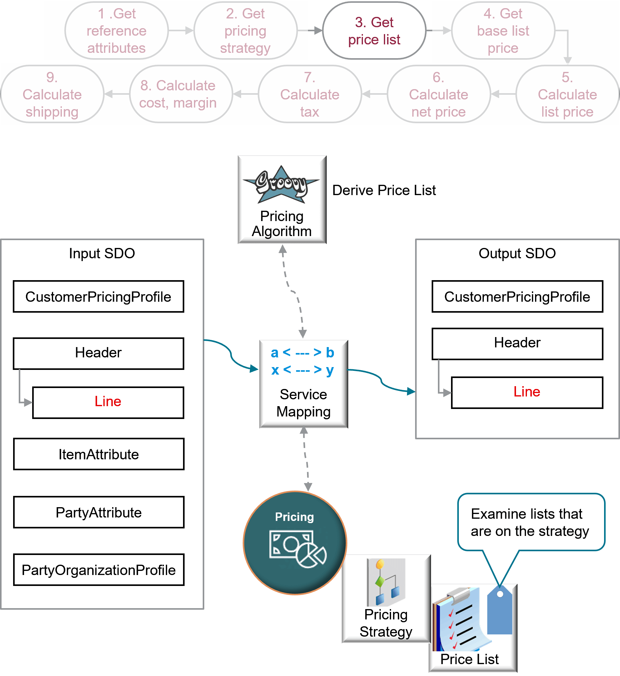

  • 価格設定戦略の取得ステップの出力SDOは、入力SDOを提供します。
  • 「価格表の導出」アルゴリズムを使用します。
    • デフォルトの価格表を取得します。
    • 条件上書きが存在する場合は適用します。
    • 明細上書きが存在する場合は、検証します。
アルゴリズムの動作は次のとおりです。
  • 価格設定管理作業領域の戦略と価格表を確認します。
  • 入力SDOのPricingStrategyId(300100071623888など)を使用して、調査する戦略を決定します。
  • 戦略の価格表の優先属性に従って、戦略の価格表を順番に確認します。
  • 入力SDOで品目、単位および手数料を使用して、戦略に同じ品目、単位および手数料を含む価格表を識別します。
  • 一致が見つかった場合は、価格表がデフォルトの価格表として使用され、明細に価格が適用されます。 DefaultPriceListId属性を使用して価格表を識別します。
  • 営業基本契約が明細に適用され、契約が明細を上書きする場合、アルゴリズムは契約価格を使用して明細の価格を設定します。
  • 明細に価格表上書きが存在し、その価格表が戦略および日付に従って有効であることがアルゴリズムで検出された場合は、上書きを使用して明細の価格が設定されます。
  • アルゴリズムで戦略に一致する価格表が見つからない場合、または契約価格が無効な場合、または上書き価格が無効な場合は、エラーが作成されます。
  • Order Managementは、価格表の上書きをサポートするように事前定義されていません。 手動で設定する必要があります。

この例では、アルゴリズムで上書きが見つからなかったため、適用された価格表とデフォルト価格表は同じです。 上書きが見つかった場合は、適用された価格表を上書き価格表に設定します。
