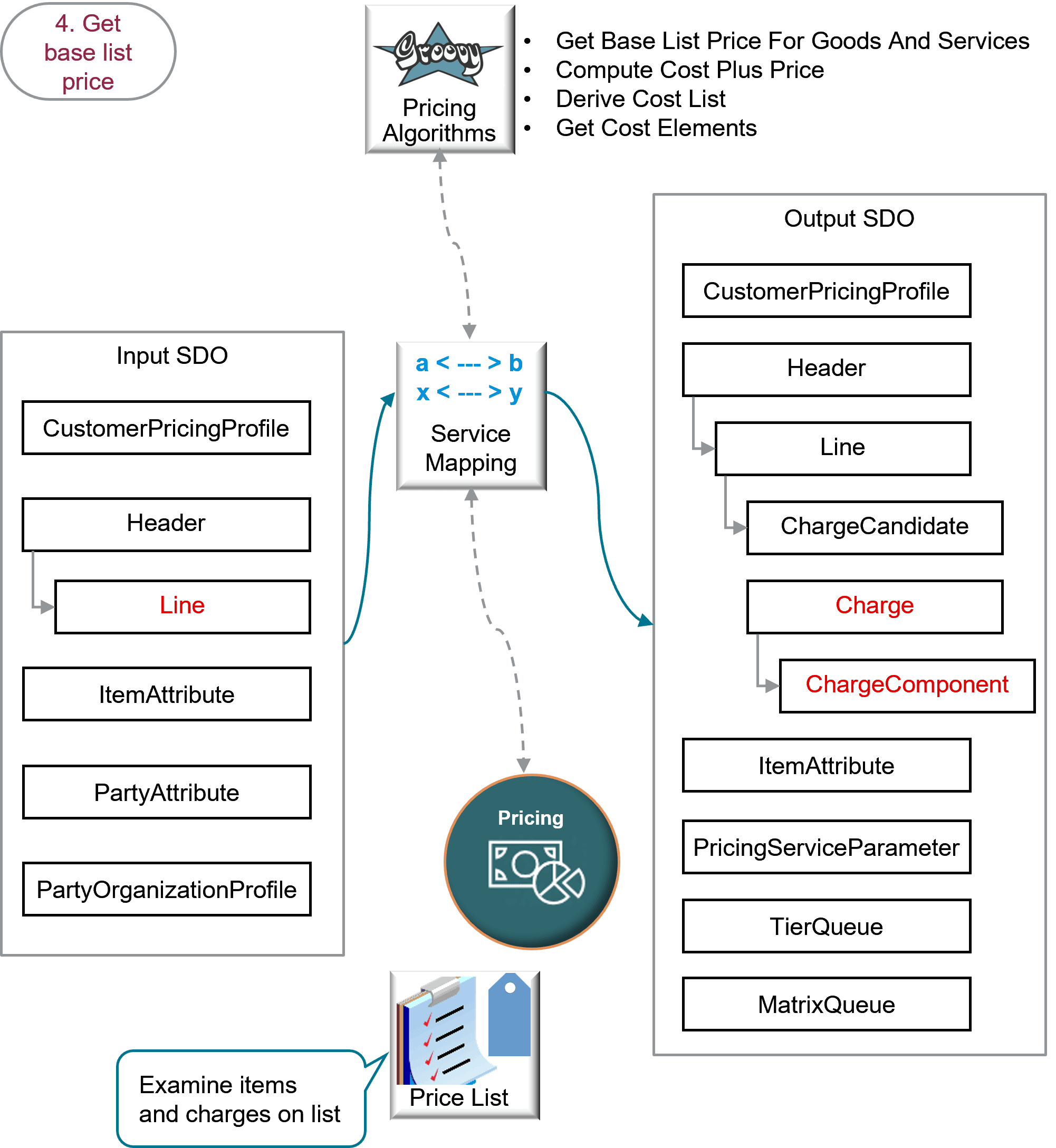

価格設定戦略の取得の出力SDOは、入力SDOを提供します。

アルゴリズムの動作は次のとおりです。
アルゴリズムの実行内容 |
アルゴリズムの仕組み |
1. カバレッジ品目の手数料候補を検索します。 |
2. コンポーネント品目の手数料候補を検索します。 |
3. 品目および構成部品品目の手数料候補を検索します。 |
入力SDOの値を使用して、手数料候補を検索します。 各品目について、品目と単位、ビジネス・ユニット、明細タイプを照合します。 企業価格設定戦略に企業セグメント価格表が含まれているとします。300100071623855でリストが識別されます。 この価格表には、価格設定単位が個で明細タイプが購入のAS54888品目が含まれています。 問合せと一致する各請求の手数料候補を作成します。 価格設定管理の「価格表」ページで、AS54888品目の「企業セグメント価格表」を検索するとします。 検索では、行1および行2が返され、各行には価格設定単位が個で明細タイプが購入のAS54888が含まれます。 これらの各行は、課金となる候補となります。 |

5の場合。 手数料の作成ステップ、フィルタリング後に残った各候補に手数料を作成します。 たとえば、行1のAS54888および行2のAS54888にそれぞれ料金が含まれている場合は、それぞれの料金を作成します。 問合せ基準に一致する料金候補がない場合は、次のエラーが作成されます。
このアルゴリズムは、価格設定管理作業領域の設定を使用します。 料金に含まれる場合:
階層調整後、このアルゴリズムは出力SDOにTierQueueエンティティを移入します。
価格調整マトリックスでは、このアルゴリズムによってMatrixQueueエンティティが移入されます。
SDOの属性の詳細は、次のとおりです。
