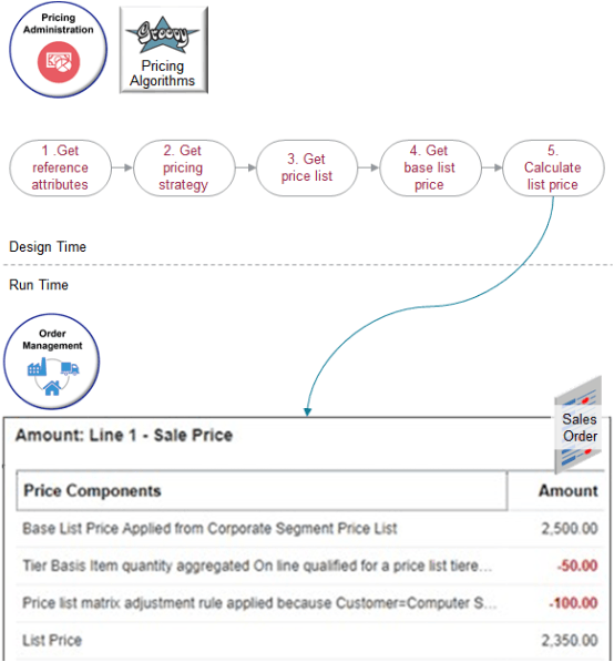

価格設定アルゴリズムの例(パート5、定価の計算)
価格設定アルゴリズムによる定価の計算方法を学習します。
次に、特定のニーズを満たす定価を計算するためのアルゴリズムの設定例を示します。

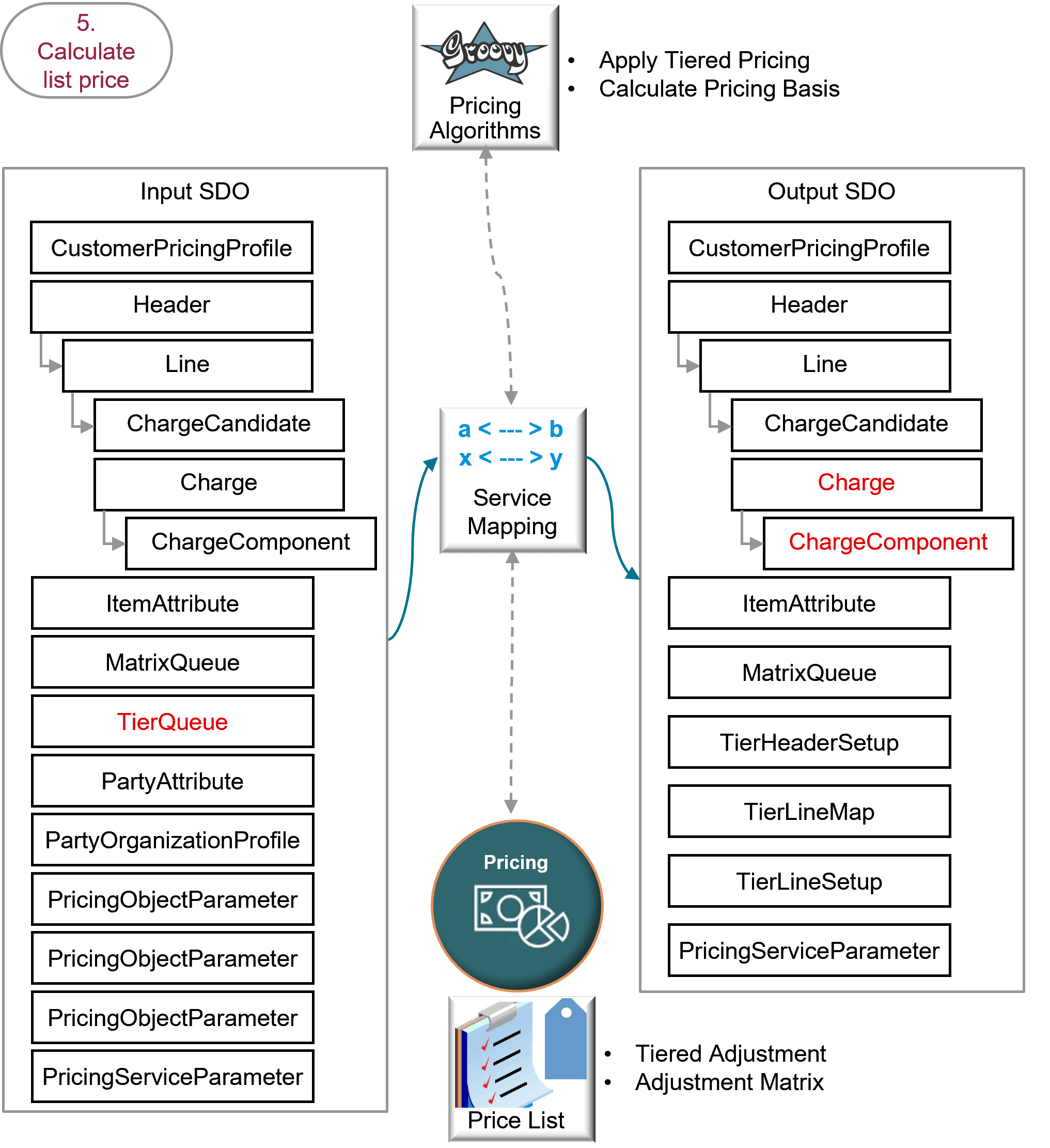

この例では階層調整を適用します。 たとえば、定型料金の請求頻度に従って階層調整を按分します。 サービス・マッピングを使用して、拡張可能属性を介して請求頻度をアルゴリズムに送信し、階層価格設定の適用アルゴリズムを使用して定型料金の期間を延長します。
価格表に設定した階層調整を適用します。 基本定価に適用します。 金額または数量に従って階層を作成します。 たとえば、数量1から10の基準定価から10%の割引を提供する階層1と、10を超える数量に対して20%の割引を提供する階層2を作成します。
SDOは次のとおりです。
価格表に設定した階層調整を適用します。
ノート
  • 基準定価の取得ステップの出力SDOは、入力SDOを提供します。
  • TierQueueエンティティには、層の調整に関する詳細が含まれます。
アルゴリズムでは、「価格設定管理」作業領域の設定が使用されます。
アルゴリズムでは、価格設定管理作業領域の設定が使用されます。

SDOの属性の詳細は、次のとおりです。
エンティティ
入力SDOの属性
出力SDOの属性
手数料
RunningUnitPrice: 2450
ChargeComponent
ChargeComponentId: 2
ChargeId: 2
ExplanationMessageName: QP_PRICE_LIST_TIER_ADJ
ExtendedAmount: -100 USD
IsInternal: N
PriceElementCode: QP_PRICE_LIST_TIER_ADJ
PriceValidFrom: 2019-03-26 @ 08:32:53
SequenceNumber: 1001
SourceId: 300100177515265
SourceTypeCode: TIERED_LINES
UnitPrice: -50 USD
ノート
  • UnitPriceには、調整金額が含まれます。
  • RunningUnitPriceは、2500のBaseListPriceから、50のUnitPriceを2450と等しくします。
  • ExtendedAmountは、50のUnitPriceに2の数量を乗算して100と等しくなります。

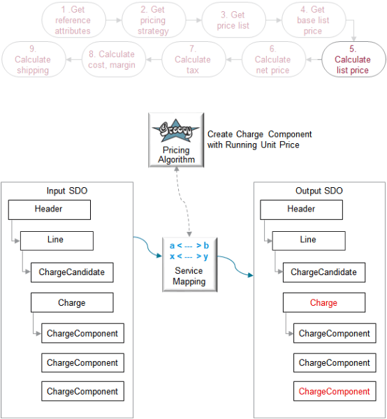

定価の確定
定価の確定
定価の計算ステップのマトリックス調整の適用部分の出力SDOは、入力SDOを提供します。
アルゴリズムの動作は次のとおりです。
アルゴリズムの実行内容
アルゴリズムの仕組み
1. 定価と正価を端数処理します。
確認し、料金ごとにRunningUnitPriceを丸めます。
  • 課金で使用する通貨の端数処理ルールを取得します。
    この例では、手数料通貨は価格表通貨(USD)と同じです。
  • デルタを決定します。 デルタは、端数処理されない値と端数処理される値の差です。
  • 端数処理調整として別の手数料コンポーネントにデルタを適用します。 たとえば、RunningUnitPriceが$101で、丸めルールで100の位に丸めるように指定されている場合、デルタは$1です。
  • RunningUnitPriceを丸められた値に設定します。
  • 手数料コンポーネントを作成し、その中に端数処理された値を格納します。
  • 数量に従って合計金額を計算します。
2. 正価の手数料コンポーネントを作成します。

RunningUnitPrice: 2350
ChargeComponent
ChargeComponentId: 4
ChargeId: 1
CurrencyCode: USD
ExtendedAmount: 4700 USD
PriceElementCode: QP_LIST_PRICE
PriceElementUsageCode: LIST_PRICE
SequenceNumber: 1003
SkipRunningPrice: Y
TaxIncludedFlag: N
UnitPrice: 2350 USD
ノート
  • UnitPriceには、端数処理された最終金額が含まれます。
  • RunningUnitPriceは端数処理された値です。
  • RunningUnitPriceには、定価の手数料コンポーネントに含まれる値と同じ値が含まれます。
  • ExtendedAmountは、2350のRunningUnitPriceに2の数量を乗算して4700と等しくなります。
  • PriceElementCodeは、QP_LIST_PRICEを使用して定価を設定します。
