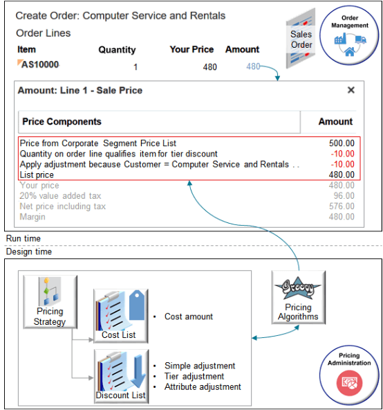

例について考えてみます。 数量が1のオーダーにAS10000を追加します。
ノート
  • 価格設定アルゴリズムは、企業のセグメント価格表から品目の基準定価を取得します。
  • アルゴリズムは、割引リストから単純、階層および属性調整を取得します。
  • 価格設定戦略は、価格表と割引リストを参照します。
  • アルゴリズムは、価格設定を計算するための戦略、価格表および割引リストを調べます。
  • 価格設定管理作業領域の設計時の設定によって、Order Management(オーダー管理)作業領域の販売オーダーのランタイム価格設定が決まります。

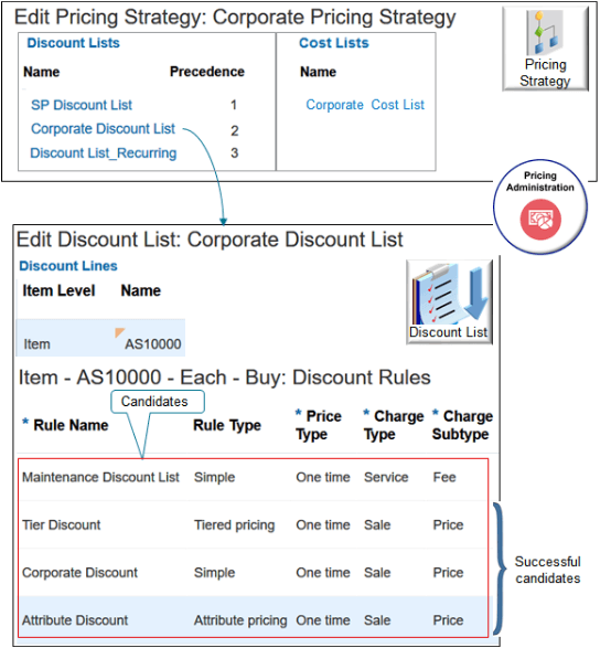

設定で企業価格設定戦略を使用するとします。
設定でCorporate Pricing Strategyを使用する場合を考えます。
ノート
  • 企業価格設定戦略には、3つの割引リストが含まれています。
  • 企業割引リストの優先順位は2です。
  • 法人割引リストには、AS10000アイテムのルールが含まれています。
    • 階層ルールと属性ルールの2つの単純なルールがあります。
    • 各ルールでは、サービスと手数料を使用する保守割引リストを除き、販売手数料タイプと価格サブタイプを使用します。
  • その他のリストには、AS10000のルールが含まれていません。

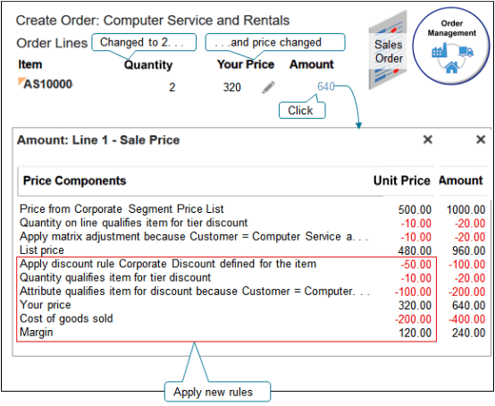

次に、数量を1から2に変更して、何が起こるかを確認します。
数量を1から2に変更し、何が起きるかを確認します。
ノート
  • 価格は、定価から3つの新しい割引の合計を引いた値になります。
    320 = 480 - (50 + 10 + 100)
  • 価格内訳には、原価金額が売上原価として表示されます。
  • マージンは、価格から売上原価を差し引いた金額です。
    120 = 320 - 200

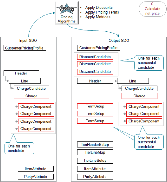

  • 正価の計算ステップでは、入力SDOが提供されます。
  • 入力SDOのLineエンティティは、販売オーダーの1つのオーダー明細を表します。
  • 入力SDOには、割引リスト候補ごとに1つずつ、4つのChargeComponentエンティティが含まれます。
  • このアルゴリズムは、出力SDOで成功した各価格設定候補のエンティティを作成します。 3つの成功候補があるため、SDOには3つのDiscountCandidateエンティティ、3つのTermSetupエンティティおよび3つのChargeComponentエンティティが含まれます。
  • サービス・マッピングは、このトピックで前述したように機能します。 図には簡潔にするために含まれていません。

1. 割引候補を取得します。
価格設定戦略で現在アクティブな割引ルールを確認します。 戦略のリストの優先順位属性の値に従って、それらを順次調べます。 成功候補を含む最初のリストが見つかったら停止します。
戦略の有効な割引ルールはすべて候補です。
この例では、企業割引リストの優先順位は2であるため、このアルゴリズムは最初にサービス・ポイント割引リストのルール、次に企業割引リストのルールを調べます。
成功した割引ルールの候補を識別します。 割引リストを成功させるには、次のことを行う必要があります。
  • AS10000など、オーダー明細に含まれるものと同じ品目が含まれます。
  • 個など、オーダー明細に含まれるのと同じ単位が含まれます。
  • 割引リストのアクセス・セットは、オーダー・ヘッダーのビジネス・ユニットと一致する必要があります。
この例では、サービス・ポイント割引リストの優先順位は1であるため、アルゴリズムによって最初に検証されます。 候補者が見つからないため、企業割引リストが調べられます。 少なくとも1人の候補者が見つかるため、割引リスト繰返しなどの他のリストは調査されません。
企業割引リストの4つのルールすべてが基準を満たすため、すべてのルールが成功候補となります。

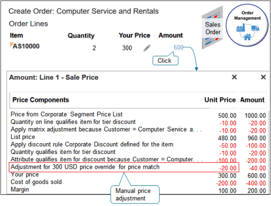

手動価格調整を適用するとどうなりますか。
競合他社も同様の製品を提供しているので、その価格に合わせて手動価格調整を適用するとします。
競合相手が同様の製品を提供しているので、その価格にあわせて手動の価格調整を適用するとします。
ノート
  • 「金額」列の値をクリックします。
  • 「価格調整」ダイアログを使用して、手動価格調整を指定します。
  • $300の価格上書きを適用します。
内訳を確認します。
内訳を確認します。
ノート
  • 上書きは300で、調整前の価格は320であるため、アルゴリズムはマイナス20の調整を行います。
  • 価格は、定価から4つの割引の合計を引いた値になります。
    300 = 480 - (50 + 10 + 100 + 20)
    100 = 300 - 200

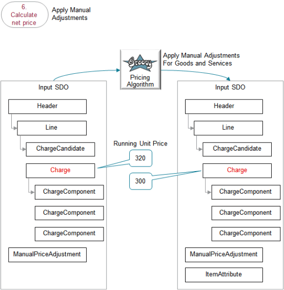

SDOは次のとおりです。
手動価格調整を適用するとどうなりますか
ノート
  • 価格設定戦略からの割引の適用ステップの出力SDOは、入力SDOを提供します。
  • ManualPriceAdjustmentエンティティには、Order Management作業領域で販売オーダーを変更したときに「価格調整」ダイアログで設定した値が含まれます。
  • 商品およびサービスに対する手動調整の適用アルゴリズムを使用します。
  • 価格設定戦略から割引を適用した後、手動調整を適用する前の入力SDOでの手数料の実績単価は$320です。
  • 手動調整を適用した後の出力SDOでの手数料の実行単価は$300です。
  • このアルゴリズムは、ManualPriceAdjustmentエンティティを使用して、販売価格料金を明細に適用します。
  • このアルゴリズムは、価格設定管理作業領域の設定を使用します。

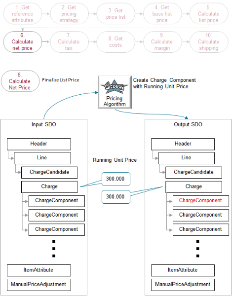

請求価格の取得
次に、請求価格を計算します。
請求書価格の計算
ノート
  • 実行単価での手数料コンポーネントの作成アルゴリズムを使用します。 詳細は、このトピックの前の「定価」のファイナライズの項を参照してください。
  • 料金が参照する通貨の端数処理ルールを作成すると、アルゴリズムはルールに従って端数処理します。
  • 入力SDOでの実行単価は300.000です。
  • 入力SDOでの実行単価も300.000です。 この例では丸めは行われません。
