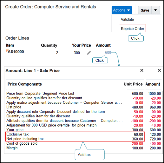

この例では、「Order Management(受注管理)」作業領域で受注の価格を再設定し、次の処理を確認します。
Order Management作業領域で販売オーダーの価格を再設定し、処理を確認
ノート
  • 「保存」をクリックします。 オーダーを保存または発行するたびに、価格設定によってオーダーの価格が再設定されます。
  • 「合計」をクリックします。
  • 内訳にExclusive taxの明細が含まれ、税金がネット価格に追加されたことを確認します。 この税金は、品目のマージンの計算専用であるため、マージンには影響しません。
