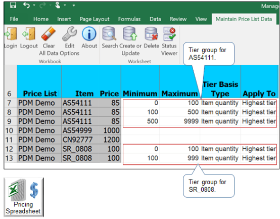

    • 価格表は2つの階層グループを定義します。 品目AS54111に1つの層グループ、品目SR_0808に1つの層グループがあります。
    • スプレッドシートには、最小、最大、階層基準タイプ、適用先などの階層価格設定の属性が含まれています。 これらは、価格設定管理作業領域で階層価格設定に対して設定した属性と同じです。
    • スプレッドシートでは、価格設定管理作業領域が階層価格設定に適用するのと同じルールおよび制約が適用されます。
  6. アイテムAS54111の最小値と最大値を変更します。
    品目
    価格
    最小
    最大
    AS54111
    85
    0
    99
    AS54111
    85
    100
    499
    AS54111
    85
    500
    9999
