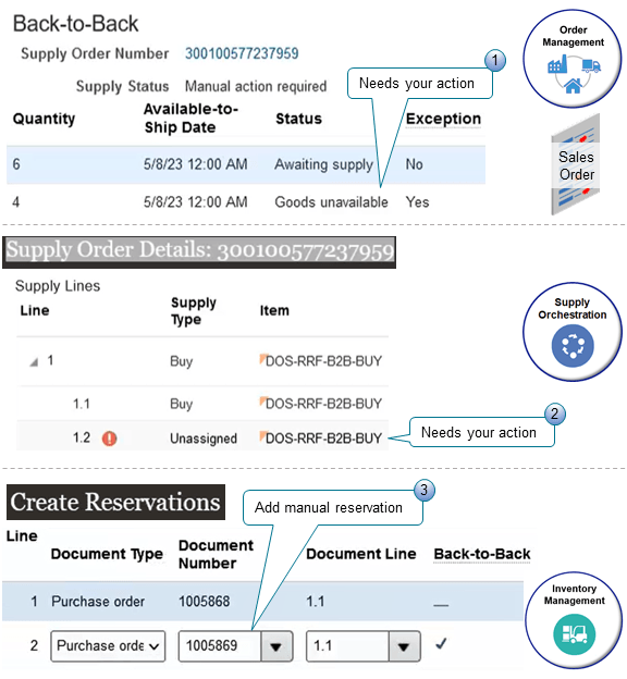

  1. Order Management作業領域でオーダー明細を調べ、需要を履行するのに十分な数量がないことを確認します。
  2. 供給オーダー番号をクリックし、サプライ・チェーン・オーケストレーションで供給オーダー詳細を調査して、処理が必要な供給を確認します。
  3. Inventory Management(在庫管理)作業領域を使用して、予約を手動で作成します。 その後、供給オーケストレーション作業領域を使用して、その手動予約を表示できます。

    つまり、オーダー明細の需要を履行するのに十分な供給がないため、手動処理を実行する必要があります。
  6. 「供給明細情報」セクションの値に注意してください。 数量6が使用可能で供給待ちですが、数量4は使用できません:
    数量 出荷可能日 ステータス 例外
    6 5/8/23 12:00 AM 供給待機中 いいえ
    4 5/8/23 12:00 AM 商品使用不可 はい
  7. 供給オーダー番号属性で「リンク」をクリックし、供給オーケストレーション作業領域の「供給オーダー詳細」ページが表示されるようになったことを確認します。
  8. 「Supply Lines(供給明細)」領域の値を確認します。
    明細 供給タイプ 品目 要求数量 履行数量 ステータス
    1 購買 AS54888デスクトップ・コンピュータ 10 - 処理中
    1.1 購買 AS54888デスクトップ・コンピュータ 6 - 領収書待ち
    1.2 未割当 AS54888デスクトップ・コンピュータ 4 0 未開始
    ノート
    • 1.1行は、受入待ちの供給を追跡します。
    • 1.2行はまだ割り当てられていません。 これは、サプライ・チェーン・オーケストレーションの外部にある別の供給ソースへの手動予約の作成など、手動処理が必要な明細です。 サプライ・チェーン・オーケストレーションではこの供給は追跡されませんが、サプライ・チェーン・オーケストレーション作業領域を使用して手動予約をモニターできます。

  1. Inventory Management作業領域に移動し、「タスク」>「予約およびピックの管理」をクリックします。
  2. 予約およびピックの管理ページで、「予約の作成」をクリックします。

      購買オーダー1005869および1005812には、予約可能な供給がありません。 ただし、購買オーダー1005868には5件が使用可能です。 4が必要なため、購買オーダー1005868がある行の予約済数量属性に4を入力し、OKをクリックします。
      成功! 手作業で予約しました。
  7. 予約およびピックの管理ページに戻ります。 詳細セクションの予約タブで、販売オーダーに2つの予約(サプライ・チェーン・オーケストレーションが自動的に作成された予約と手動で作成した予約)があることを確認します。
    明細 文書タイプ 文書番号 バック・トゥ・バック 予約済数量
    1 購買オーダー 1005868 チェック・マークは含まれません。 4
    2 購買オーダー 1005869 チェック・マークが含まれます。 6
    また、明細1の手動予約のバック・トゥ・バック属性にチェック・マークが含まれていないことに注意してください。

  3. 手動予約用の新しい供給明細2に注目してください。 2行目の行番号の横にアイコンがあることにも注意してください。 このアイコンは、この行が手動予約を表していることを示します。
    行2は手動予約に使用した購買オーダーを表し、行2.1は手動予約を表します。 2行目および2.1行は表示できますが、編集することはできません。
