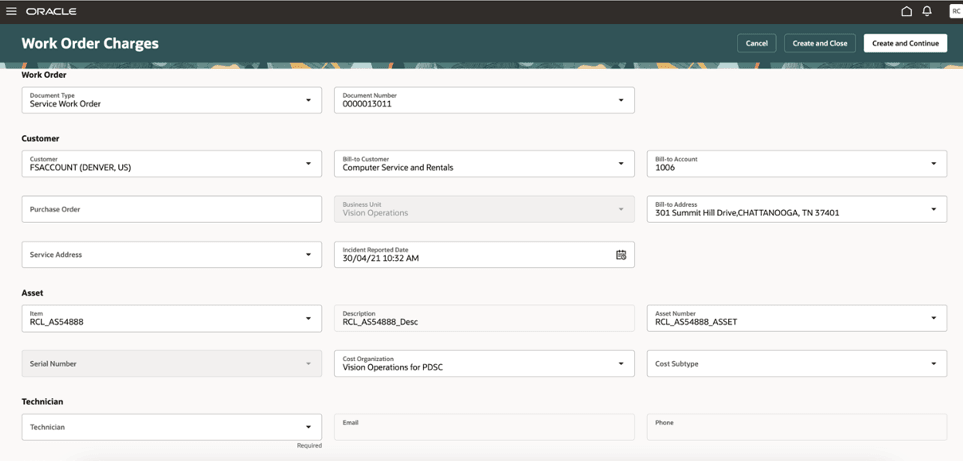

  1. 「手数料の作成」をクリックします。 これにより、作業オーダー手数料ヘッダー・ページが開きます。
    作業オーダー手数料ヘッダー
  2. 「作業オーダー」、「顧客」、「資産」および「技術者」の各セクションの情報を確認します:

  3. 「作成してクローズ」をクリックして、報告ヘッダーのみを作成します。
  4. 「作成して続行」をクリックして報告ヘッダーを保存し、作業オーダーの手数料明細の追加を続行します。
