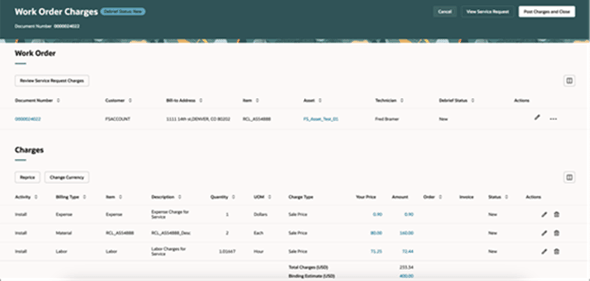

「作業オーダー手数料検索」ページを使用して、「作業オーダー手数料詳細」ページにアクセスできます。 ここでは、手数料を転記する前に編集できます。
「作業オーダー手数料検索」ページから作業オーダー手数料詳細ページを開くには:
  1. 「手数料の管理」アイコンをクリックします。 これにより、「作業オーダー手数料」詳細ページが開きます。
    作業オーダー手数料詳細ページ
  2. 課金をポストする前に、「作業オーダー」表で次のことを行います:
    • 作業オーダー・ヘッダー情報をレビューします。
    • 「編集」アイコンをクリックして、ヘッダーの詳細を編集します。
      • 「サービス住所」フィールドは、「作業オーダー手数料」の編集ページで更新できます。 このフィールドには、関連付けられたサービス作業オーダーからデフォルト設定されます。 フィールド・サービス手数料の価格設定時に、任意の出荷先住所を選択して売上税を計算します。 サービス住所を更新すると、すべての手数料明細が再価格設定されます。 手数料の転記後、サービス住所が販売オーダーの出荷先住所に使用され、売上税を計算するために売掛管理に渡されます。
      • 報告ヘッダーで資産を更新すると、サブスクリプション・カバレッジが異なる可能性があるため、手数料明細も再価格設定されます。
  3. 「作業オーダー」セクションで「手数料の追加」をクリックして、新しい料金を追加します。
  4. 手数料表で、手数料明細の明細レベルで「編集」アイコンをクリックして、既存の手数料を編集します。
    ノート:
    承認済の見積が存在する場合は、見積の詳細がサービス・リクエストおよびデポ修理手数料の「手数料」表に表示されます。
  5. 「価格」リンクをクリックして、手数料明細に手動調整を追加および編集します。
  6. 「金額」リンクをクリックして、適用された調整を確認します。
  7. オプションで、その手数料明細の「編集」アイコンをクリックして、転記されていない手数料明細を更新します。
  8. 「価格再設定」ボタンをクリックして、価格設定戦略設定に基づいて手数料明細の価格を再設定します。
