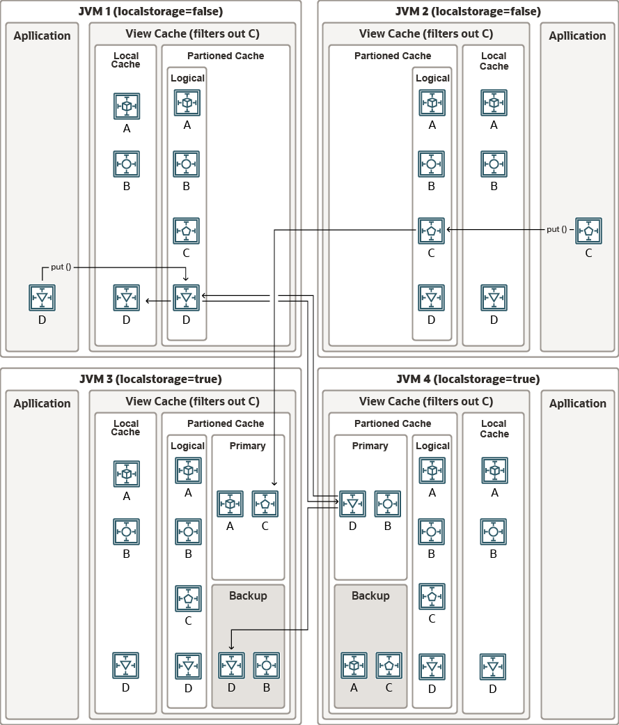

ビュー・キャッシュの理解
ビュー・キャッシュは、クラスタ化されたフォルト・トレラントなキャッシュで、分散キャッシュおよびパーティション・キャッシュに格納されたデータのローカル・インメモリー・マテリアライズド・ビューを提供します。
ビュー・キャッシュは、分散キャッシュまたはパーティション・キャッシュを利用する一貫した書込みを提供しながら、非常に高い読取りパフォーマンスを実現します。
ビュー・キャッシュは、ビューの内容を格納する内部マップと、データを収集し、さらに更新をリスニングするためのバックNamedCache(オプション)を持つContinuousQueryCacheを使用して実装されます。ビュー・キャッシュでは、キャッシュ構成にContinuousQueryCacheインスタンスが定義されます。2つの重要な機能がビュー・キャッシュに追加されています。
  1. キャッシュは、ConfigurableCacheFactoryをアクティブ化する一環として移入されます(通常はDefaultCacheServer.startServerDaemonまたはConfigurableCacheFactory.activateを使用して)。
  2. データは、アクセスされるまでシリアライズされた状態で保持されます。
自身のメモリ内でデータにアクセスできる各クラスタ・ノード(JVM)のビューに対してデータはローカルであるため、ビュー・キャッシュには大変高速にアクセスできます。このタイプのアクセスはゼロ待機時間アクセスと呼ばれることが多く、アプリケーションに最高速のデータ・アクセスが要求される状況においては、まさに理想的な機能です。
ビューを構成するコンポーネントの詳細は、「分散キャッシュの理解」、「連続問合せキャッシュの使用」を参照してください。
ビュー・キャッシュ・コンポーネントの詳細は、表12-1を参照してください。
図12-7は、ビュー・キャッシュのput操作の際の概念図です。
図12-7 ビュー・キャッシュでのput操作
図12-7の説明が続きます
「図12-7 ビュー・キャッシュでのput操作」の説明
